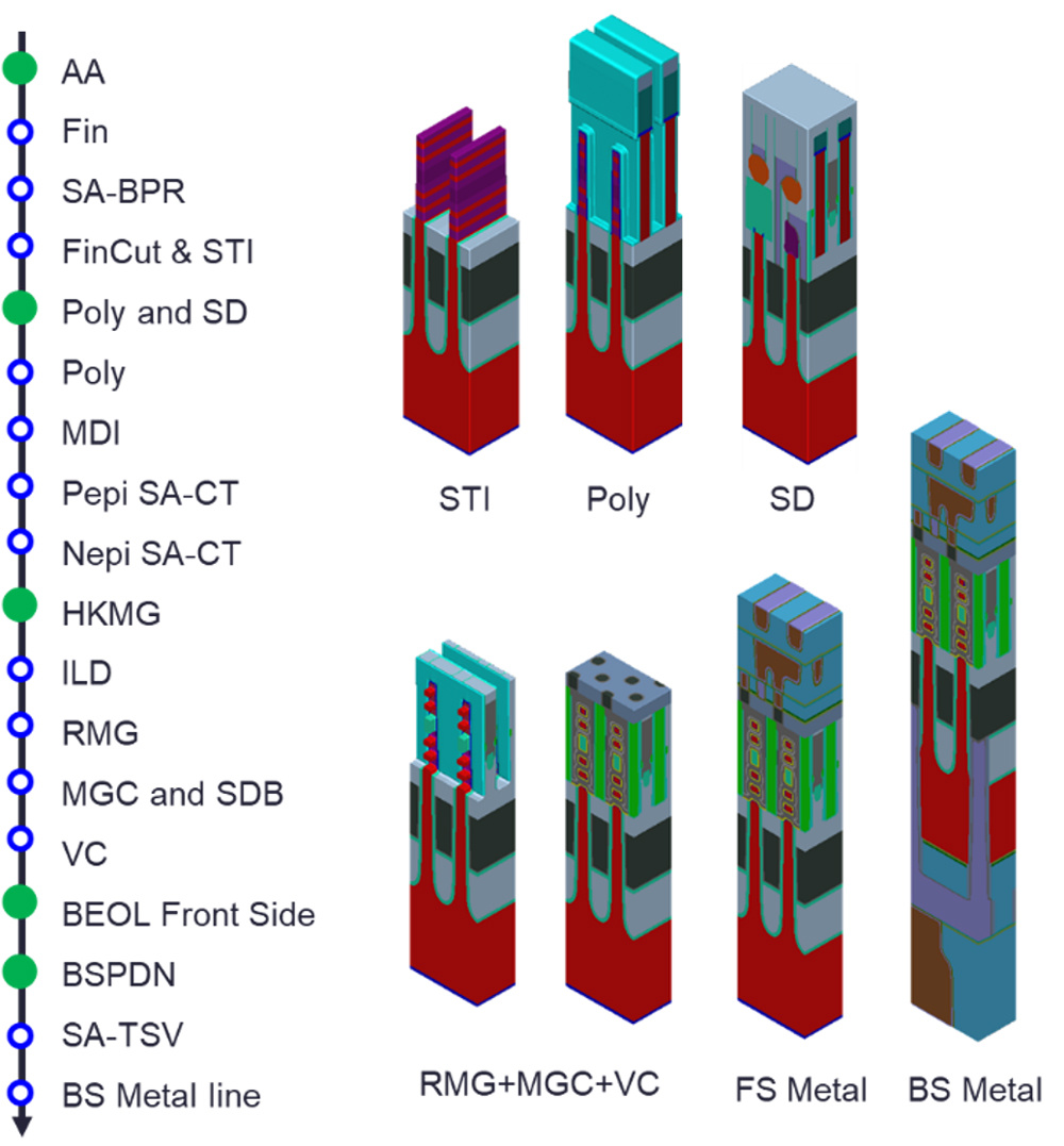

SA-CFET 的核心在于三个自对准工艺模块:SA-BPR(自对准埋入式电源轨)、SA-CT(自对准触点)和 SA-TSV(自对准硅通孔)。该架构采用非金属栅极切割设计和中间介质隔离(MDI)来实现功函数分离,同时保持与 N3 规范(42nm 接触栅极间距、21nm 金属间距)的兼容性,将原本对套刻精度要求极高的步骤转化为自对准工艺。

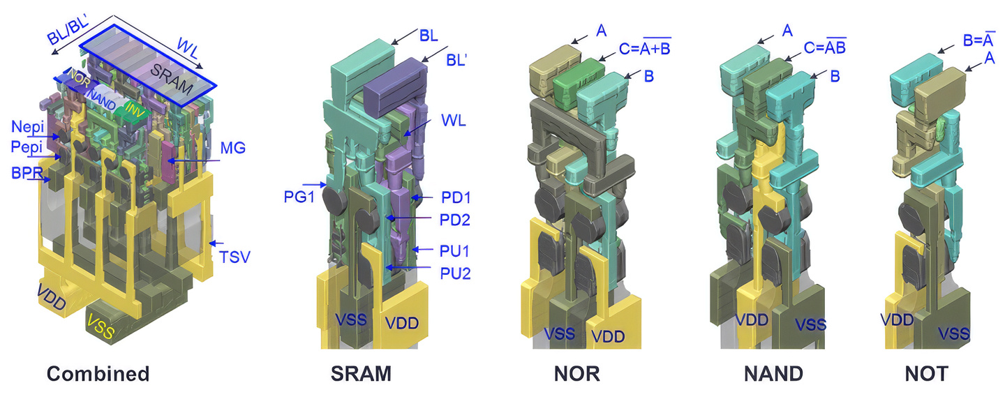

泛林集团介绍称,其 Semiverse Solutions 团队利用 SEMulator3D 数字孪生工艺建模,对 SA-CFET 架构进行了工艺流程和器件结构验证。

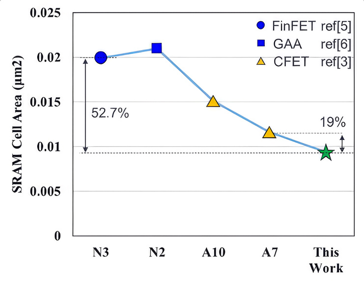

建模结果显示,该架构能够用于构建 6T SRAM 单元以及 NOT(非门)、NAND(与非门)、NOR(或非门)等逻辑单元,其中 6T SRAM 位(bit)单元面积达 0.0094 μm²,相比 N3 缩小 52.7%,相比 A7 CFET 设计缩小 19%。

针对这些问题,泛林集团提出以 SA-BPR、SA-CT 以及 SA-TSV 模块扩大边缘放置误差窗口,同时缓解 CFET 垂直堆叠结构中的接触拥挤问题,从而提高工艺裕度。

在设计验证方面,数字孪生工艺模型显示,SA-CFET 能够实现 6T SRAM 以及 NOT、NAND、NOR 等逻辑标准单元,而且不需要在单个鳍片内部进行金属栅极分割,从而可以简化工艺流程。完整的三维互连网络也经过数字孪生仿真验证,显示该架构能够支持较复杂的单元内部布线。

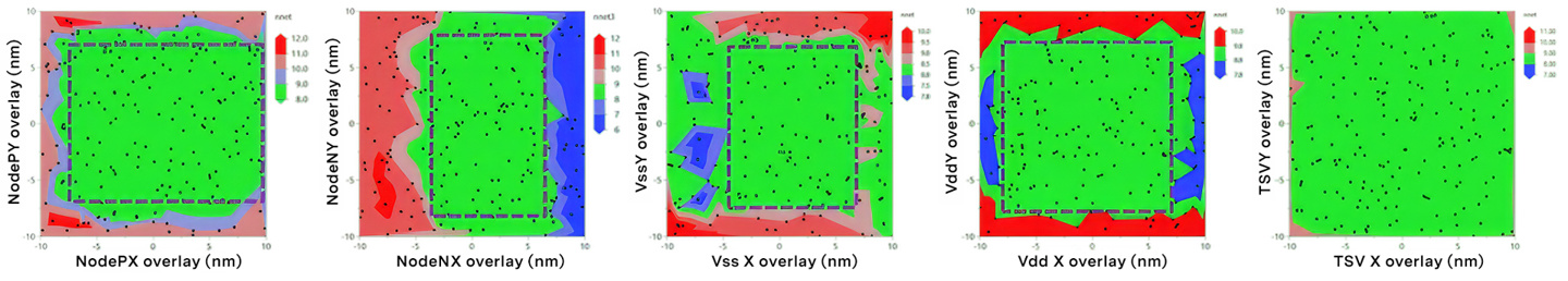

工艺稳健性方面,模型验证显示,所有关键触点层均具有至少 10nm 的套刻窗口,并且在相关仿真中没有出现开路或短路故障。泛林集团认为,该架构具有较大的工艺裕度。不过,需要注意的是,上述结果来自数字孪生工艺建模和设计验证,并不意味着 SA-CFET 已经进入量产阶段。

  • SRAM单元面积缩到0.0094平方微米,比N3小52.7%,比A7 CFET设计小19%。

  • 三项自对准工艺把对套刻精度要求高的步骤变成自对准,关键触点层留出至少10nm套刻窗口。
