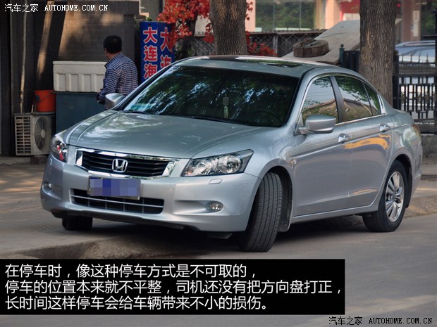

日常生活中停车时方向盘不回正的情况很普遍,这其中大多数都是一些用车马虎、大大咧咧的车主。其实这样的停车习惯并不好,经常这样停车会对车辆造成伤害,今天编辑就跟大家来聊聊停车时不回正方向盘都有什么危害。

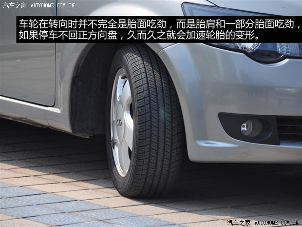

在车辆转向时,由于车轮主销倾角的存在和乘用车轮胎外倾的设计,轮胎并不完全是胎面着地,而是胎肩和一部分胎面受力,这样就会给轮胎侧壁带来不小的压力。同时不论主销内倾还是后倾,都会给车轮一个回正的应力,那样的话车轮会对转向系统的转向拉杆有个往回转的趋势和应力,悬架系统的弹性支柱部分也会受到应力,同时方向盘齿轮和转向拉杆齿条,就会相应的有一个往回转的趋势。如果停车不回正方向盘,这些应力就会持续的施加在这三个部分而无法释放,久而久之就会加速这些零件的老化或变形。

Ⅲ 危害3:轮胎
    停车时方向盘没回正,除了会损害以上两个部分,还会损害轮胎。轮胎在正常情况下,会保持胎面着地受力的状态,当方向盘没有回正时,由于主销倾角的存在和乘用车轮胎外倾的设计,轮胎并不完全是胎面着地,而是胎肩和一部分胎面受力。这种情况下对于轮胎的侧壁压力是比较大的,由于轮胎侧壁相对比较薄,如果经常这样让轮胎不平衡受力,就会加快轮胎侧壁的老化变形,轮胎侧壁老化变形后,很可能引起漏气或爆胎的情况发生。

    造成停车时方向盘没回正的原因大体有三种:第一种是因为停车环境造成的,有时候停车时,由于停车的地方太过狭窄,司机没有办法只好歪着停车;第二种是因为司机并没有意识到这样停车会对车辆造成伤害,认为只要把车停到车位里就可以了;第三种是一些新手司机停车时,根本不知道车轮是否打正,在看到方向盘打正后就认为已经停好了,其实方向盘还需要再打一圈才是正常的位置。那么如何避免这种情况的发生呢?编辑为大家总结了几种方法供大家参考:
