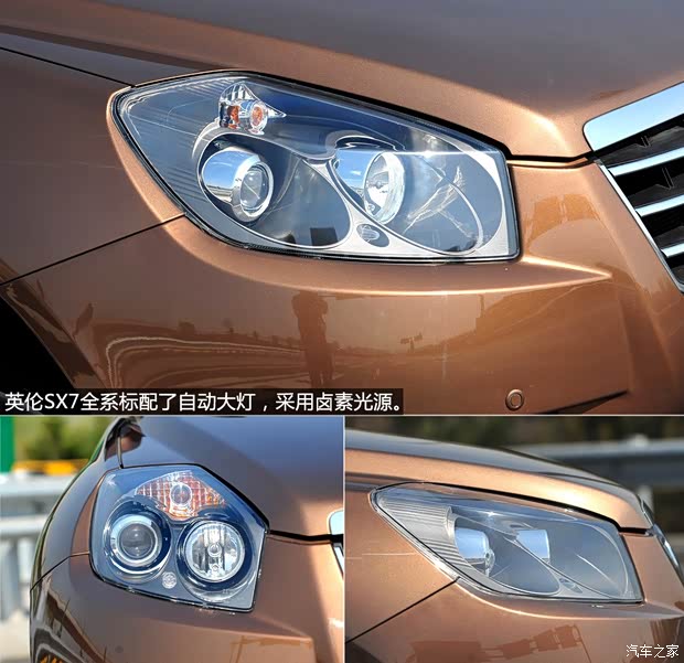

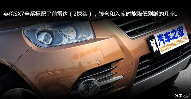

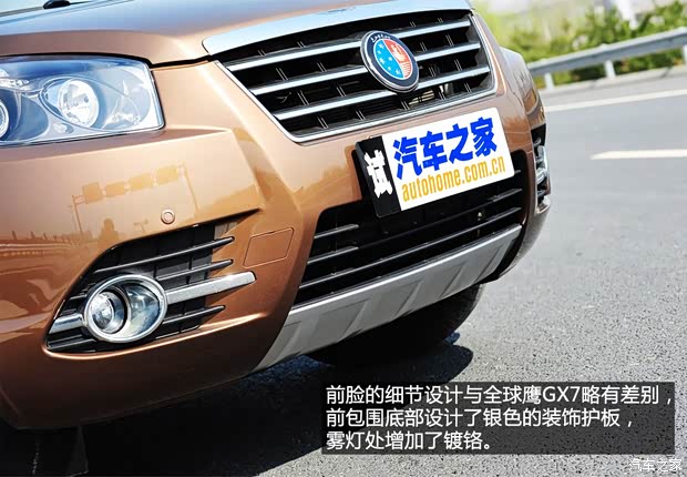

    这对孪生兄弟长得相当一致,连价格也是非常接近,同款型仅相差100元。前脸只有雾灯的设计和前包围略有差别,大灯为卤素光源(带透镜),实用性角度来看前包围上的双探头能降低因距离判断不准而发生剐蹭的概率,而且这个配置还是全系标配,挺实在的。

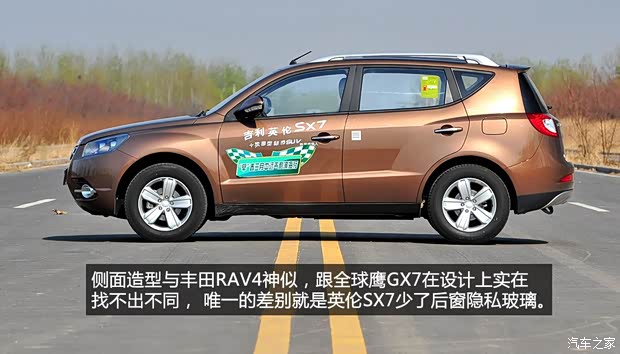

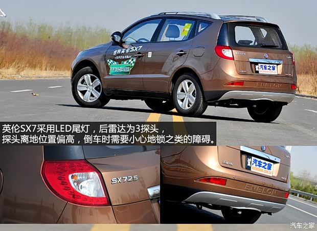

    侧面的设计有些像丰田RAV4,少了隐私玻璃的后窗或许就是那100元的差价吧。车尾的设计稍显稚嫩,看上去有些死板,尾灯采用LED光源,三探头倒车雷达离地偏高,倒车时应注意地锁等障碍物。

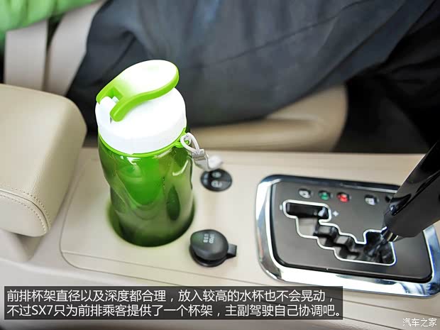

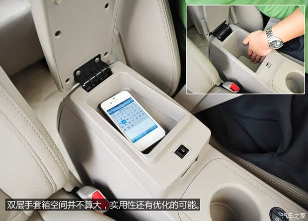

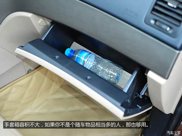

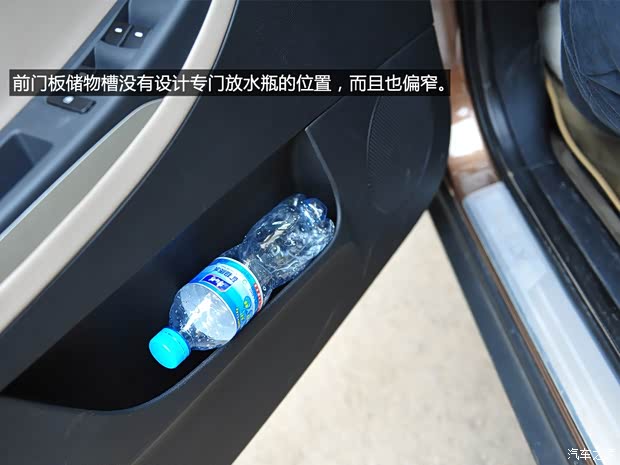

    前排仅有一个杯架,深度和直径都很合适,放入水杯也没有晃动。门板储物槽实用性不高,无法放入水瓶,偏窄的储物槽只能放些资料和书籍等物品,双层中央扶手和手套箱的容积也都不大。

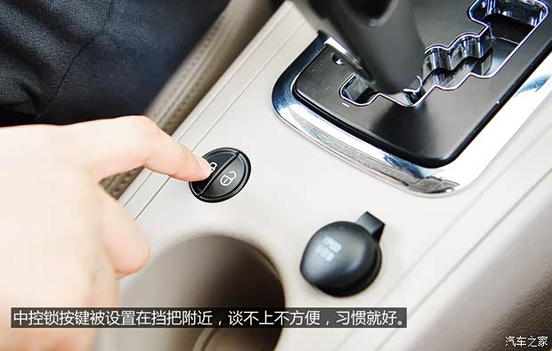

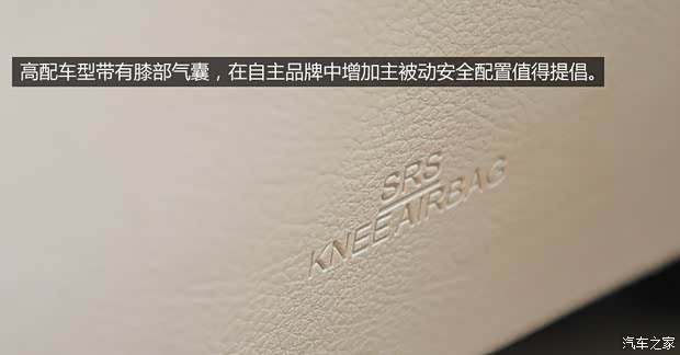

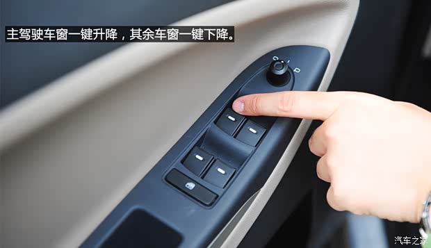

    英伦SX7主驾驶车窗为一键上下,其余车窗均为一键下降,很实在了。中控锁控制键设计在挡把后方,位置相对特别,但习惯后没什么不方便的地方。膝部气囊的出现很值得肯定,主被动安全配置永远是多多益善。

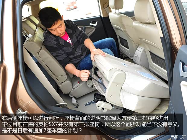

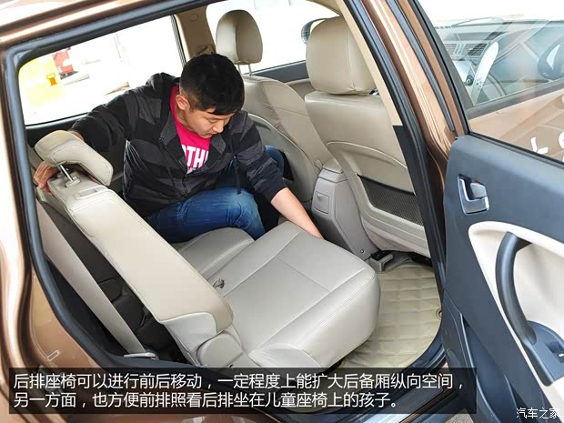

    体验中我们发现后排座椅可以前后调节,以增加后备厢纵深。右后侧座椅还可以进行翻折,靠背上的说明书标注着翻折的目的是为了方便第三排乘客进出,不过目前在售的车型全部为5座。难道然后有补充7座车型的计划?或者座椅采购自其它7座车型?总之就这台5座车来说座椅翻折没有实际意义。

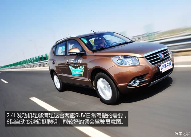

    2.4L发动机和6挡自动变速箱的动力组合足以满足这台两驱城市SUV,变速箱还是很聪明的,换挡逻辑清晰,能及时的领悟驾驶员的意图,没有出现“不知所措”或者“犹豫”的情况。

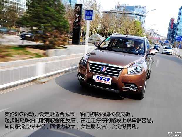

    如果采用温柔的方式对待油门踏板,变速箱的动作还比较利落,换挡的顿挫感较小,反之换挡的感觉就比较明显了。油门初段设定的较为灵敏,在走走停停的城市道路上跟车很是轻快,日常代步动力足够。转向偏重,而且转动的感觉发涩不够细滑,尤其单手操作时更为明显,这点应该进一步优化一下。
    高速中油门的响应远不如城市道路机敏,速度起来后的表现平平,哪怕是给油门踏板施加成倍的压力,其效果也只能激发出极为少量的肾上腺素。很显然,它还是更适合作为家用代步,而且通过前面的静态体验,我们发现它作为家用车相当称职。

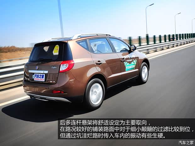

    悬架的调校不错,能将大多数的细碎颠簸过滤掉,只是面对坑洼时传入车厢的振动过于生硬了。铺装路面上悬架扎实,高速行驶也没有明显的轻飘感,悬架可以给个较高的分数。

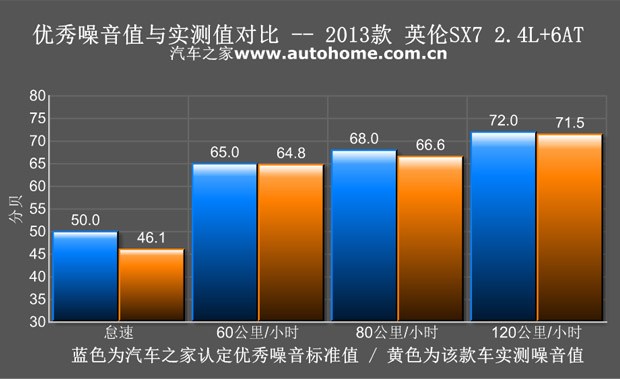

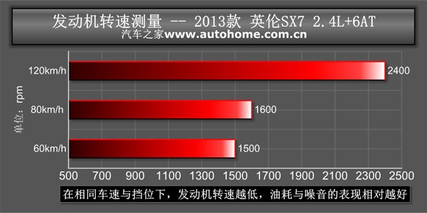

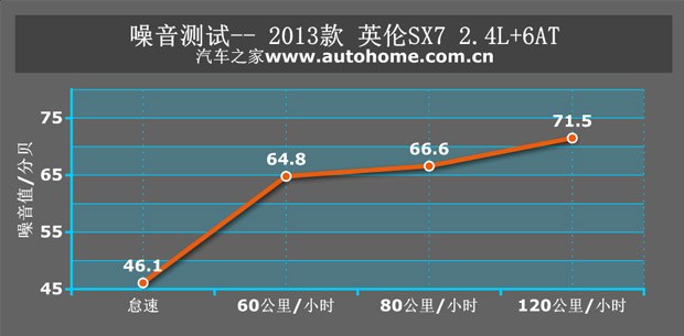

    英伦SX7噪音控制得比较理想,所有指标均在我们认定的优秀值以下。尤其怠速时的噪音控制很到位,行驶中主要的噪音来源于风噪。变速箱对于挡位的合理把控有利于降低转速,对油耗和噪音都能起到正面的作用。
