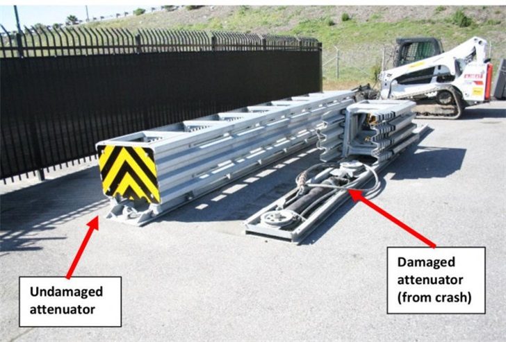

需要注意的是,美国高速路上水泥隔离墩前本该放置一个金属的碰撞缓冲器,一旦碰撞发生它就会吸能来帮车主保命。可惜,这里的碰撞缓冲器已经变形,起不到吸能的作用了。除此之外,缓冲器的变形也造成了Autopilot目标识别的失误。

摄像头倒是没有分辨率方面的问题,但一个已经变了形的缓冲器却不是它能Hold住的,特斯拉的神经网络可没见过这“阵仗”。更重要的是,正常的缓冲器都有黄黑条纹的警告标记,但变形的这个却恰好没有。
