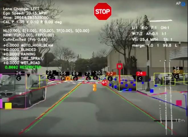

特斯拉的自动驾驶汽车没有使用激光雷达和高清地图。卡帕西称:“根据汽车周围 8 个摄像头拍摄的视频,所有发生的事情都是第一次发生在车里。”
自动驾驶技术必须弄清楚车道在哪里,交通灯在哪里,它们所处状态如何,以及哪些与车辆相关。而且它必须在没有任何预先确定的道路导航信息的情况下完成所有这些工作。卡帕西承认,基于视觉的自动驾驶方法在技术上更难实现,因为它需要仅靠视频反馈就能运转良好的神经网络。但他称:“一旦这种系统投入使用,它就会成为通用计算机视觉系统,可以部署在地球上的任何地方。”

在开发数据集的过程中,特斯拉团队发现了超过 200 个触发点,表明目标检测需要调整。这些问题包括不同摄像头之间或摄像头与雷达之间的检测结果不一致。他们还确定了可能需要特别注意的情况,比如隧道入口和出口,以及顶部有物体的汽车。特斯拉用了四个月的时间来开发和掌握所有这些触发器。随着标签网络的改进,它以“影子模式”部署。这意味着它被安装在消费者的汽车上,静默运行,而不向汽车发出命令,并将该网络的输出与传统网络、雷达和司机的行为进行比较。
特斯拉团队经历了七次数据工程迭代。他们从一个初始数据集开始,在这个数据集上训练他们的神经网络。然后,他们在真实汽车上部署“影子模式”的深度学习,并使用触发器来检测不一致性、错误和特殊场景。然后对错误进行修正,如果需要,还会向数据集添加新数据。卡帕西说:“我们一遍又一遍地重复这个循环,直到神经网络变得足够好。”

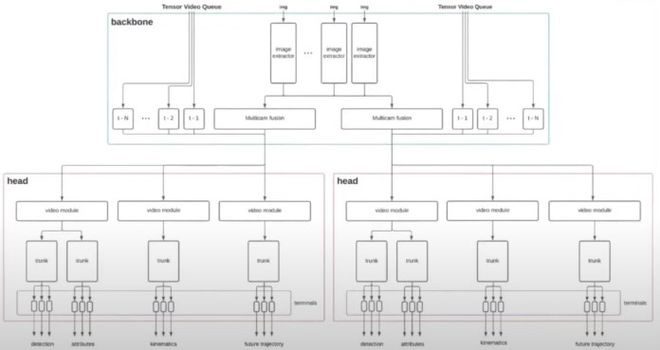

特斯拉的自动驾驶团队需要高效和精心设计的神经网络,以最大限度地利用他们收集的高质量数据集。该公司创建了一个由不同神经网络组成的分层深度学习体系结构,这些神经网络处理信息,并将其输出给下一组网络。
深度学习模型使用卷积神经网络从安装在汽车周围的 8 个摄像头的视频中提取特征,并使用变换神经网络将它们融合在一起。然后,它会随着时间的推移融合这些信息,这对于轨迹预测和消除推理不一致等任务来说非常重要。然后,空间和时间特征被输入神经网络的分层结构中,卡帕西将其描述为头部、躯干和神经。他说:“你之所以想要这种分层结构,是因为你对大量的输出感兴趣,但你负担不起每个输出都有对应神经网络的代价。”
分层结构使得可以为不同的任务重用组件,并支持不同推理路径之间的特性共享。网络的模块化体系结构的另一个好处是进行分布式开发的可能性。特斯拉目前聘用了一个庞大的机器学习工程师团队,致力于自动驾驶神经网络的研究。他们每个人都在网络的单个小组件上工作,然后把他们的结果插入到更大的网络中。卡帕西称:“我们有个大约 20 人的团队,他们在全职训练神经网络。它们都在同一个神经网络上合作。”
