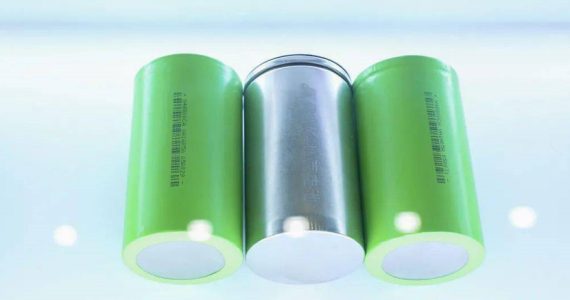

比克电池的电芯研发负责人樊文光接受采访时表示,从 2019 年下半年到 2020 年上半年,比克电池尝试制造过很多种不同尺寸的圆柱电池。除了已经成熟的 18650 和 2170 电池外,比克电池还探索过直径为 26mm 和 32mm 两个电池体系,试制出来成品的高度在 70mm~140mm 之间。
只不过,当特斯拉在去年 9 月宣布下一代电池将是 4680 电池后,比克电池才后知后觉地意识到自己的方案之一与特斯拉不谋而合。
▲ 比克电池 4680 电池展品
