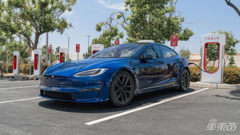

7 月 29 日消息,据 InsideEVs 报道,外媒 MotorTrend 对新款 Model S Plaid 进行了充电测试,记录下了充电功率、充电电流、充电耗时等数据。
测试结果显示,在使用特斯拉专属的 V3 充电桩、以最高 250kW 的功率充电时,将新款 Model S Plaid 的电池电量从 5% 充至 95% 仅需 51 分钟;如果车主着急而只充电 15 分钟,这辆车也能获得大概 187 英里(约合 300 公里)的续航里程。

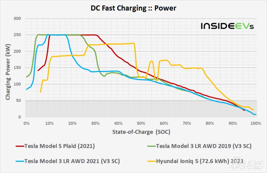

首先,测试者先对充电功率开始测试,并记录下不同电量下的不同充电功率。当 Model S Plaid 的电量从 5% 充至 10% 之后,充电功率开始达到 250 千瓦的峰值功率,并一直以 250 千瓦的速度将电池充电至 30%。在电池电量充至 30% 之后,充电功率开始逐渐降低,当电池电量充至 87% 时,充电功率下降至 50 千瓦。
其次,测试者对车辆的充电速度进行测试。车辆电量从 5% 充至 95% 需要 51 分钟;从 5% 充到 60% 需要 18 分钟;从 5% 充至 30% 则只需要 6 分钟。而车辆电量从 20% 充至 80% 过程中,充电的平均功率达到 130 千瓦,这是目前特斯拉所有车型里最高的充电平均功率。
最后,测试者拿来特斯拉自家的两款 Model 3 以及现代的 Ioniq 5 做横向对比,发现特斯拉最新款 Model S Plaid 从电量 20% 充至 80% 的平均充电功率要低于现代的 Ioniq 5 的 170 千瓦,高于 2019 款的四驱长续航版 Model3。
▲ Model S Plaid、Model 3、Ioniq 5 充电曲线图
从充电曲线图来看,全新的 Model S Plaid 的充电曲线与现代 Ioniq 5 的充电曲线完全不同,前者在以 250 千瓦的峰值功率充至 30% 之后,充电功率开始平缓下降,但现代 Ioniq 5 在 50% 到 80% 之间充电功率有几次明显的波动。
