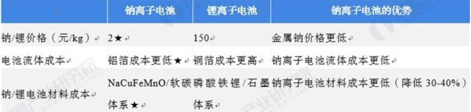

值得一提的是,钠离子电池虽然在能量密度方面不如三元锂电池,但是它在材料成本方面却要远低于三元锂电池。根据中科海纳数据显示,从资源储备上来看,钠资源在全球各地都有分布,并且国内就有丰富的钠资源储备,价格在 2 元/kg 左右;而全球约 75% 锂资源都分布在美洲,价格高达 150 元/kg 左右。
为了尽可能降低整车售价,提升竞争力,降本就成为了大多数车企的主要手段。为了降低电池成本,如今已经有不少新能源车企在其低配车型上装配成本更低的磷酸铁锂电池。而钠离子电池得益于钠材料的成本更低,所以它的成本通常会比锂离子电池还要低 30%-40%。
▲ 数据来源:中科海纳官网 前瞻产业研究院整理
