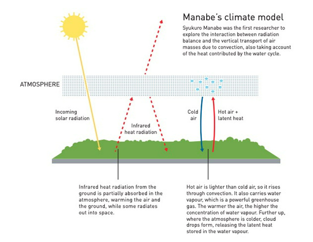

20 世纪 50 年代,日本大气物理学家 Syukuro Manabe 和东京大学其他一些年轻而有才华的研究人员一样,选择离开被战争摧毁的日本,前往美国继续其职业生涯。他的研究目的和 70 年前的瑞典科学家斯万特・阿伦尼乌斯一样,都是为了理解二氧化碳水平的增加如何导致气温的上升。不过,彼时的阿伦尼乌斯专注于辐射平衡,Manabe 则在 20 世纪 60 年代领导了相关物理模型的发展,将对流造成的气团垂直输送以及水蒸气的潜热纳入其中。
为了使这些计算易于进行,Manabe 选择将模型缩减为一维,即一个垂直的圆柱体,进入大气层 40 公里。即便如此,通过改变大气中的气体浓度来测试模型还是花费了数百小时的宝贵计算时间。氧和氮对地表温度的影响可以忽略不计,而二氧化碳的影响非常明显:当二氧化碳水平翻倍时,全球温度上升超过 2 摄氏度。
Manabe 的气候模型 Syukuro Manabe 是第一个探索辐射平衡与对流引起的气团垂直输送之间相互作用的研究人员,同时他还考虑到了水循环贡献的热量。来自地面的红外热辐射部分被大气吸收,使空气和地面变暖,而另外一些则辐射到太空。热空气比冷空气轻,所以它通过对流上升。热空气还携带着水蒸气(一种强大的温室气体)。空气越暖,水蒸气的浓度就越高。再往上,大气较冷的地方会形成云滴,释放储存在水蒸气中的潜热。

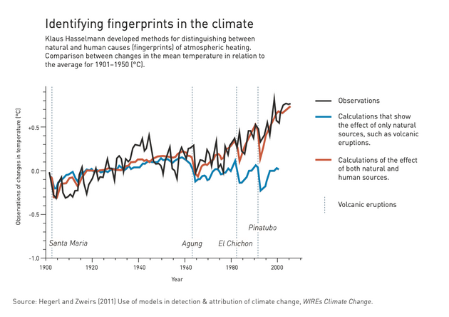

确定全球变暖的指纹:Klaus Hasselmann 提出了一些区分天然大气变暖与人类所致大气变暖的方法。图为平均气温与 1901 年至 1950 年间平均气温变化的比较。黑线:观测值;蓝线:仅体现天然原因造成影响的计算值,如火山喷发等; 红线:体现天然与人为影响的计算值;竖虚线:火山喷发
在完成气候变化模型之后,Hasselmann 又开发了识别人类对气候系统影响的方法。他发现,这些模型,连同观测结果和理论结果,都包含了关于噪声和信号特性的充分信息。例如,太阳辐射、火山颗粒或温室气体水平的变化都会留下独特的信号,即“指纹”,而且这些信号可以被分离出来。这种识别指纹的方法也可以应用于人类对气候系统的影响。Hasselman 因此为进一步的气候变化研究铺平了道路。通过大量的独立观测,这些研究展示了人类对气候影响的大量痕迹。

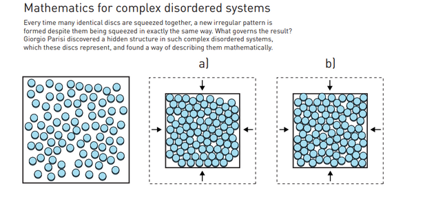

气体中的粒子可以被视为微小的球,随着温度的升高而增加移动的速度。当温度下降或压力增加时,小球首先凝结成液体,再凝结成固体。这种固体通常是晶体,其中的小球按规则排列。但是,如果这种变化发生得很快,小球可能会形成不规则的图案,即使液体进一步冷却或挤压在一起,该图案也不会改变。如果重复该实验,尽管变化以完全相同的方式发生,但小球仍将呈现出新的图案。为什么结果会不同呢?
针对复杂无序系统的数学 每次将许多相同的圆盘挤在一起时,尽管它们以完全相同的方式挤压,但还是会形成新的不规则图案。是什么决定了这样的结果?Giorgio Parisi 发现了这些圆盘所代表的复杂无序系统中的隐藏结构,并找到了一种数学描述方法。
