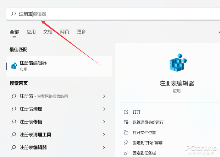

首先,我们需要打开注册表。在 Windows 搜索中,直接搜索注册表,开启即可。

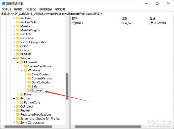

计算机 \HKEY_CURRENT_USER\Software\Policies\Microsoft\Windows

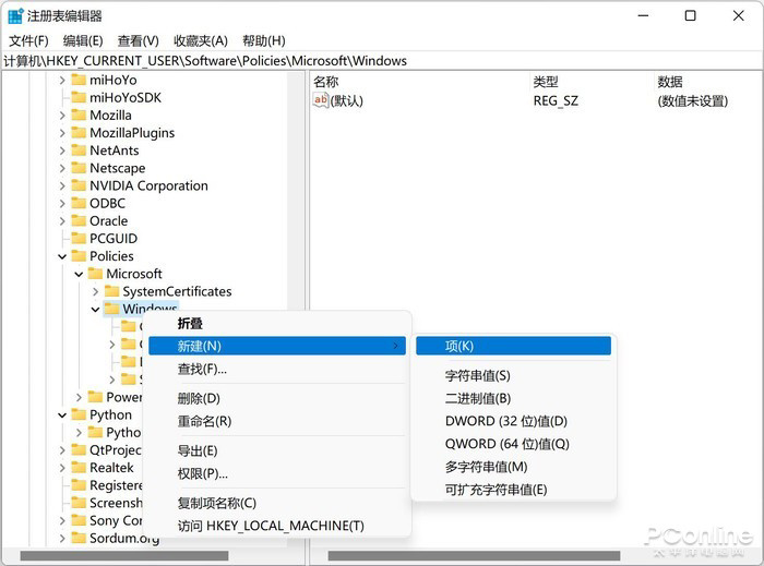

用右键点击“Windows”,选择“新建”。
新建一个名为“Explorer”的项,按下回车键。

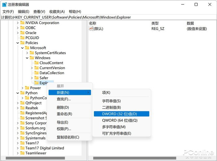

然后,右键点击 Explorer 的项,新建一个 DWORD (32 位) 值。

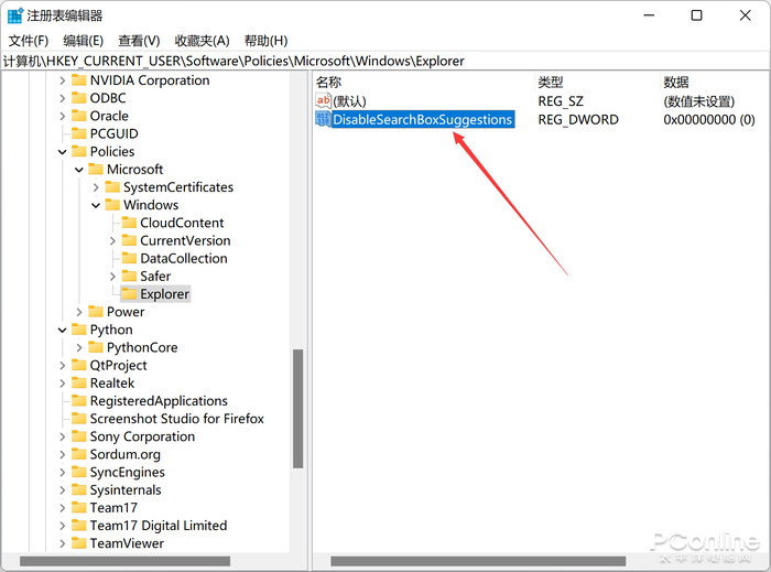

将新建的值命名为“DisableSearchBoxSuggestions”,然后按下回车键。如此一来,就可以控制是否开关网络搜索了。

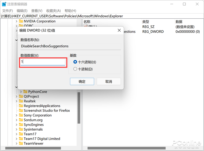

到了这里,要关闭 Win11 的网络搜索就很简单。双击刚才的 DisableSearchBoxSuggestions 值,然后将其赋值为“1”。
接着保存注册表,重启电脑,再次打开系统搜索,就可以发现已经不会搜出网络结果了!
