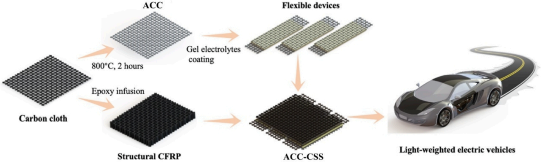

此前设计的结构电容之所以表现差,是因为制作结构电容的材料的力学性能和离子导电率不能满足需要。为了解决这个问题,研究团队设计了一种新式结构:采用离子导电率较高的凝胶电解质,并用经特殊处理的碳布(一种碳纤维织物)充电电极,制成结构电容的柔性储能器件;然后同环氧树脂材料(提供力学支撑作用)层叠交替放置,待环氧树脂固化,碳纤维结构电容就制成了。
碳纤维结构电容的制备过程示意图。(图片来源:Elsevier)
