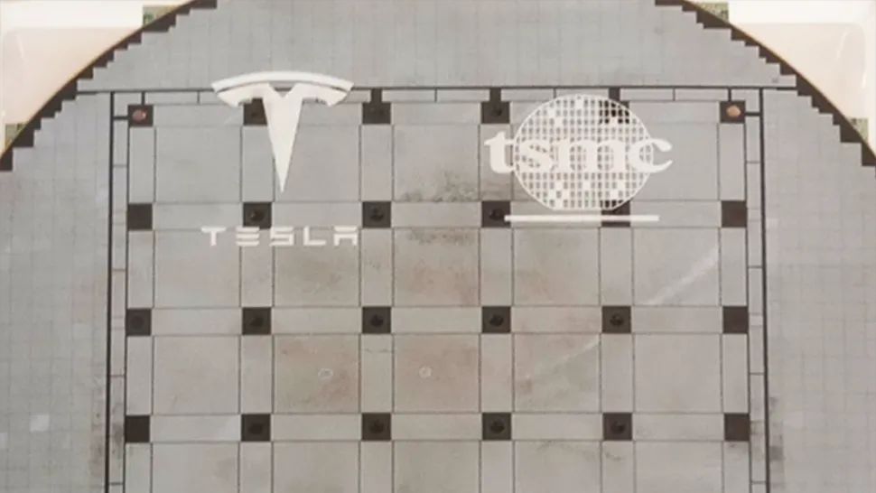

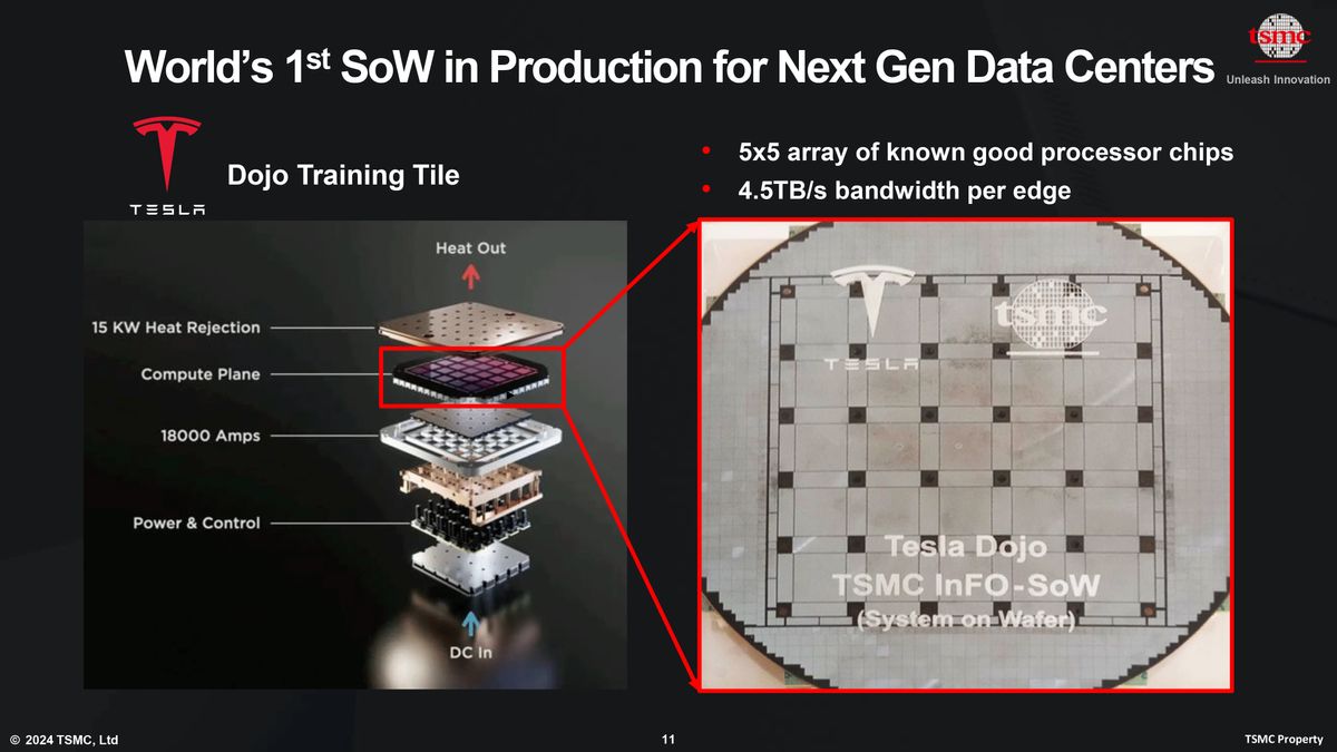

特斯拉的 Dojo 晶圆上系统(system-on-wafer)处理器(特斯拉官方称其为 Dojo Training Tile)采用 5*5 阵列共计 25 颗芯片,这些芯片放置在载体晶圆上,然后使用台积电的集成扇出(InFO)技术进行晶圆级互连(InFO_SoW)互连。
据 IEEE Spectrum 报道,InFO_SoW 技术旨在实现高性能连接,让特斯拉 Dojo 的 25 个芯片可以像 1 个处理器一样工作;同时为了让晶圆级处理器保持一致,台积电用虚拟芯片填充了芯片之间的空白点。
特斯拉晶圆级 Dojo 处理器实际上包含了 25 个超高性能处理器,耗电量非常高,因此需要复杂的冷却系统。
特斯拉为了满足 Dojo 处理器的供电需求,使用复杂的电压调节模块,为计算平面提供 18000 安培的电力,散发的热量高达 15000W,因此需要水冷散热。
