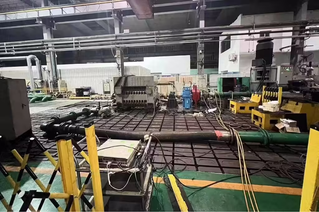

 1 月 15 日消息,中科宇航官方公众号昨日(1 月 14 日)发布博文,宣布力擎二号针栓发动机涡轮泵水力试验取得圆满成功。
本次试验对氧泵和燃料泵,分别展开了性能试验和汽蚀试验,性能试验共计 15 组工况,在性能试验和汽蚀试验过程中采集了泵和增速箱的振动数据。
试验结果表明,氧泵效率达到 80%,燃料泵效率达到 76%;氧泵、燃料泵运行稳定;扬程、流量、振动、压力脉动等性能指标均满足设计要求。此次水力试验圆满完成验证了试验方案的可行性和正确性,为力擎二号涡轮泵成功研制打下了坚实基础。
援引博文介绍,附上力擎二号发动机相关介绍如下:
力擎二号发动机作为力箭系列可重复使用火箭一级发动机,采用液氧煤油推进剂组合,燃气发生器循环、高压氮气起动、TEA / TEB 点火剂点火、泵后双向摇摆、再生冷却加双环带冷却方式,燃气发生器及推力室均采用针栓喷注,发动机推力变比 50%~100%,起动次数 3 次,地面推力可达 110 吨。
