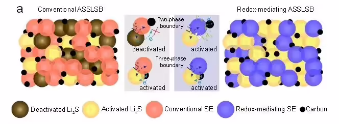

▲ 传统全固态锂硫电池的问题及本研究的快速固固硫转化反应机制
为了解决性能和寿命的问题,庞全全团队设计合成了系列新型玻璃相硫化物 LBPSI 电解质材料 (Li2S‒B2S3‒P2S5‒LiI),该类电解质用于锂硫电池中,不仅作为硫正极内部的超离子导体,而且本身含有氧化还原反应速度超快的碘(I--I2/I3-),对硫的固固转化反应起到氧化还原介导的作用,从而激活原本难以进行的 SE|Li₂S 两相界面反应,显著增加了活性位点的密度,实现快速固固硫反应动力学。
