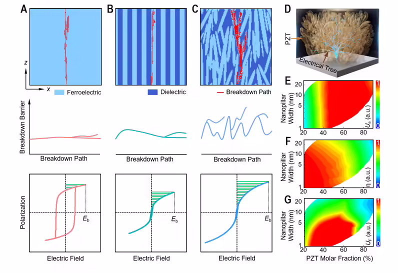

▲ DNP 结构设计与预测
研究团队首先利用相场模拟对 DNP 结构进行设计与预测。模拟结果显示,在组分优化后,相较于传统结构,分支状纳米极性复合结构能够显著抑制界面处的局域场集中效应并增加击穿路径的曲折度,从而大幅提升复合结构的击穿场强。同时,DNP 复合结构中存在更加无序的铁电 R 相和 T 相纳米畴混合,能够赋予该结构优异的储能性能。
