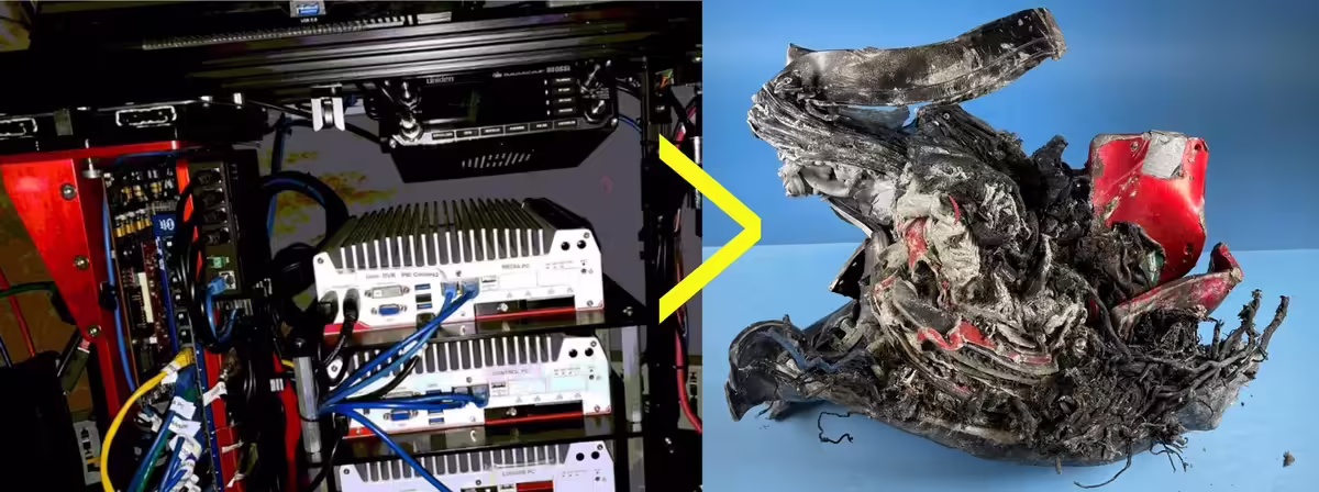

报道提到,搜寻人员意外发现“泰坦号”潜水器上的一张价值 62 美元(IT之家注:现汇率约合 439.9 元人民币)的 SanDisk 存储卡完好无损,但整套计算机系统几乎被彻底毁坏
有关文件指出,潜水器上三台 Nuvo-5000LP 系列无风扇电脑被压缩成一团,几乎无法辨认,只剩下部分红色金属外壳和散热片残迹。
报告称,这团电子残骸及其支撑结构重约 45kg,原本是“泰坦号”的任务控制电脑系统,用于记录潜水器运行状态、监测船体声学变化并采集诊断数据。
文件展示了一团更小的压缩电子物质。其中似乎夹杂有布料或地毯,调查人员确认“外部没有发现任何人体遗骸”。

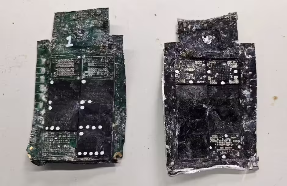

随后,这团金属与电子残骸被移交给美国烟酒火器与爆炸物管理局(ATF)下属的火灾研究实验室(FRL)。实验室最终从中取出了两块印刷电路板(PCB),推测来自两块 2.5 英寸固态硬盘
截至报告发布时,所有数据恢复尝试都未成功。调查人员指出,这两块电路板在三个方向上严重变形,每块都有三枚球栅阵列封装(BGA)芯片脱落,剩余的闪存芯片也出现裂纹和扭曲。
对另一团较小电子残骸的分析同样没有进展。在编号为 Box One 和 Box 2 的样本中,也没有找到任何能用于存储数据的部件。
