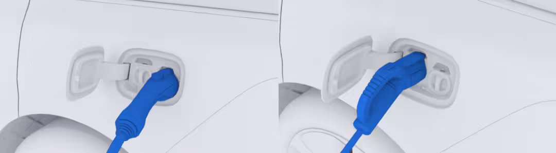

14、理想 i8 使用理想 7kW 的交流充电桩是否支持一键开盖功能?
和使用理想超充桩一样,理想 i8 使用家充桩同样可以实现一键开盖,即插即充。如果您安装了理想家用充电桩,拔下充电枪,按下充电枪头按钮,充电盖板会自动打开,插枪即可进行充电,非常方便。

17、充电时,充电口的防尘盖放在哪里?
理想 i8 的充电口防尘盖在快充和慢充接口上均可安装,充电时只需将防尘盖安装在另一充电口上即可。
