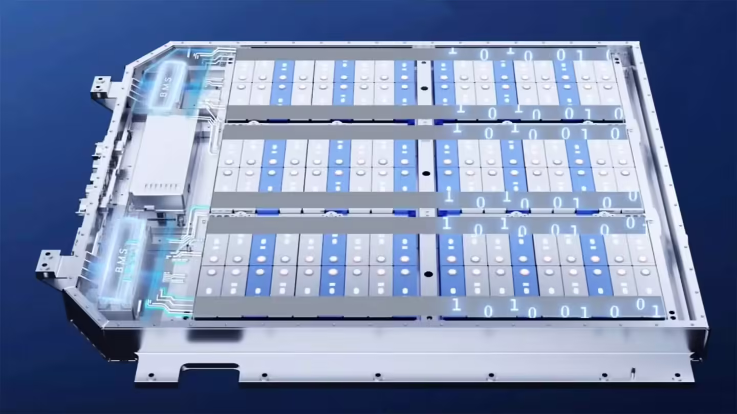

2 月 2 日消息,据外媒 insideevs 报道,当地时间 1 月 30 日,宁德时代在海外介绍其新一代 5C 电池:在 60°C 的高温环境下经历 1400 次充放电循环后,容量依然能保持 80%。如果按每次循环理论续航 600 公里来算,总行驶里程可达到 84 万公里,号称“迪拜夏季高温”级别的严苛条件。
宁德时代表示,在更接近电池理想工况的 20°C 环境中,电池在完成 3000 次循环后仍能保持至少 80% 的容量,对应总里程约 180 万公里,这一寿命表现是行业平均水平的 6 倍,并据此判断电池的耐用程度甚至可能超过整车。
宁德时代解释称,这些提升主要来自几项关键技术:首先是更致密、更均匀的正极涂层,用来减缓老化;其次是在电解液中加入修复添加剂,可封闭细小裂纹并减少锂元素流失;此外,电芯隔膜表面喷涂的“温度响应剂”也能进一步延长电池寿命。
同时,宁德时代还升级了电池管理系统(BMS),当电池包某个区域温度过高时,系统可以把冷却液精准输送到指定位置,从而“显著延长”整包寿命,让纯电动车日常使用更省心、更方便。
