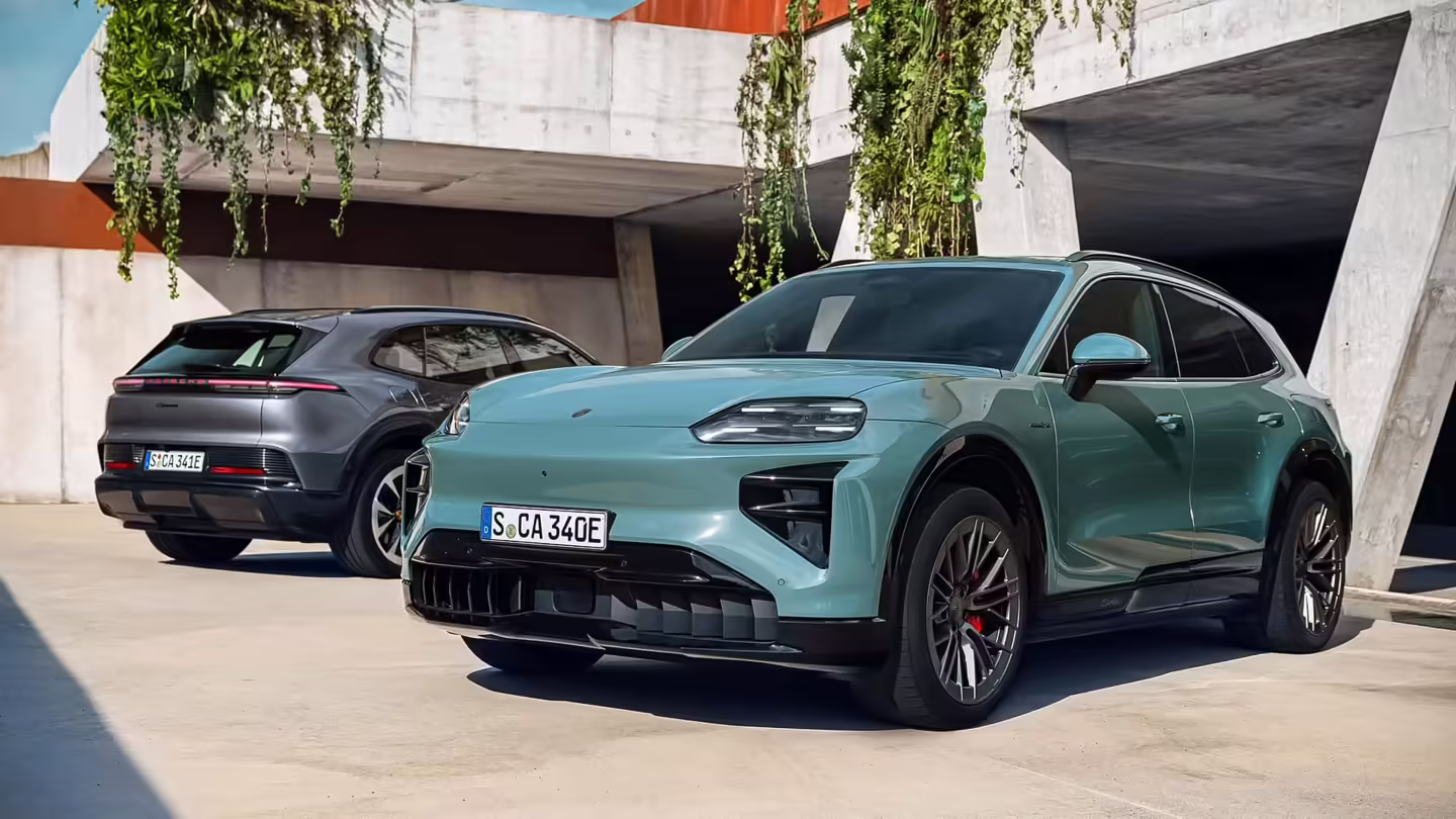

3 月 30 日消息,凭借 1140 马力的最大输出,保时捷纯电卡宴成为了品牌史上最强量产车型。在高性能加持下,该车实现了约 600 公里的续航。背后的关键,在于电池系统的整体设计。
