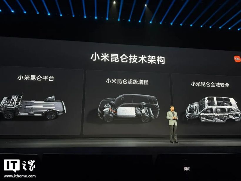

而既然是技术发布会,核心自然聚焦于技术本身,“小米昆仑技术架构”得以重磅揭晓,涵盖小米昆仑平台、小米昆仑超级增程、小米昆仑全域安全。
一、小米昆仑技术架构
在发布会中,雷军谈及小米澎程车型,表示想造一辆这样的车:有 SUV 外观、驾驶性和通过性,却有类似房车的空间和布置的灵活性。
基于这样的思考,小米花了 3 年半时间,打造了一套全新平台架构 —— 小米昆仑技术架构,其中包含小米昆仑平台、小米昆仑超级增程、小米昆仑全域安全。

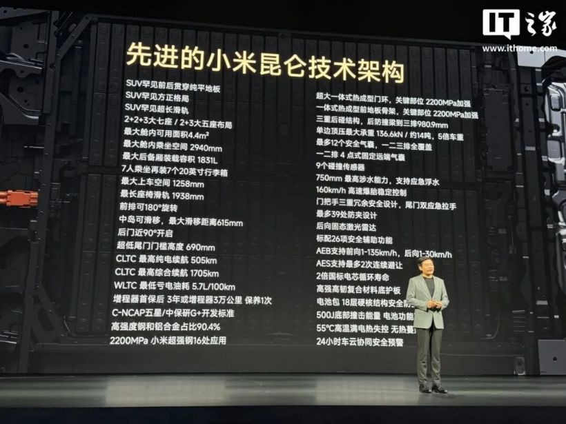

  • 小米昆仑平台
先来看看小米昆仑平台,第一个核心设计为“前后贯穿纯平地板”,从驾驶舱贯穿至后备厢。
为此,小米针对后电驱、电池包、油箱进行布局突破,最终纯平地板长达 2.9 米,地板角度 2.95°,接近水平,最大化释放空间。
第二个核心设计为“方正格局”,重点优化后轮包设计,布置极为紧凑,舱内可用面积最高可达 4.4m²。
第三个核心设计为“超长滑轨”,澎程 N90 Max 拥有 6 根滑轨,最长 1938mm,可以布置成 2+2+3 大七座布局。
二三排支持“极致后移”,二排乘坐空间最大 1.55 米、储物空间最大 1831L。
同时,座椅滑轨采用 7 系加强铝合金,15000 次循环测试无松动;锁止强度高达 54000N,剥离强度高达 57000N。
  • 小米昆仑超级增程
再来看看小米昆仑超级增程,雷军直言“希望打造同档最好的增程 SUV 体验”。
为此,小米澎程采用大电池增程方案,并推出两款增程专用电池包:52kWh 磷酸铁锂、76kWh 三元锂。N70 Max CLTC 最高纯电续航 505km。
双电机四驱增程系统,前驱动电机峰值功率 210kW,后驱动电机峰值功率 100kW。
其中前驱动电机应用小米超级电机技术,最高效率 95.77%,搭载 SiC 功率模块、0.2mm 硅钢片、分段环氧磁钢,电驱效率提升 2.65%。
在采用大电池增程方案的同时,小米汽车与东安动力深度定制小米昆仑增程器 1.5T,7 个核心零部件重点开发,57 个零部件重新优化设计。
搭载该增程器的澎程 N90 Max,WLTC 亏电油耗仅 6.26L/100km,CLTC 综合续航 1705km。
该增程器实车热效率为 42%,整车油耗降低 0.2L/100km,增程器首保后,3 年或者增程器 3 万公里保养 1 次,支持 92、95、98 号汽油。

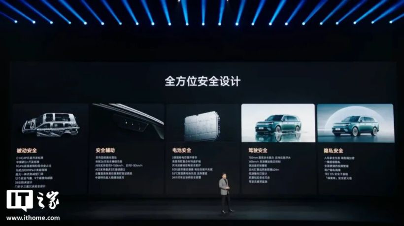

最后来看小米昆仑全域安全,雷军强调“安全是基础,安全是前提,安全高于一切”,搭载铠甲笼式车身。
具体来看,澎程 N90 Max 的高强度钢和铝合金占比 90.4%,16 处关键位置用了 2200MPa 超强钢增强。
超大一体式热成型门环,3.3 米长、1.5 米高,贯穿一二三排、覆盖 ABCD 柱,并在 4 处关键部位用 2200MPa 超强钢增强,相比传统焊接,侧柱碰车身承载能力提升 19%。
据悉,为了保障安全,小米做了大量的全向碰撞测试,测试的严苛程度,远超行业通行的测试标准:
  • 正面碰撞,C-NCAP 要求 56km/h,小米的标准是 64km/h;
  • 正面 25% 偏置碰撞,中保研要求 64km/h,小米的标准是 72km/h;
  • 侧面碰撞,C-NCAP 要求 60km/h,小米的标准是 70km/h;
  • 后部碰撞,新国标要求 50km/h,小米的标准是 92km/h。

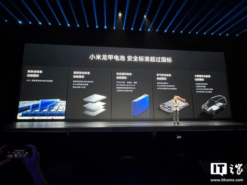

与此同时,小米还正式推出小米龙甲电池体系,安全标准超过国标。
这是小米汽车主导的动力电池系统化解决方案,小米负责产品定义,小米主导电池包的设计开发,小米参与电芯的设计开发,小米进行全流程质量管控。
小米龙甲电池体系的电池包针对增程车特点,优化了电芯材料、电池结构和生产工艺,同时还模拟了 30 万公里耐久测试、全程快充和高速行驶的场景,电池包还有 18 层硬核结构防护。

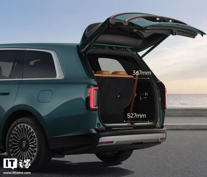

后备厢容积为 577L,标准状态七人乘坐,可收纳 7 个 20 英寸旅行箱;若二三排极致前移,最大容积可达 1831L。
尾门开口为 690mm,后车门能实现接近 90° 开合。

在安全方面,除了搭载铠甲笼式车身,还配备 12 个安全气囊、9 个碰撞传感器,门把手采用三重冗余设计,尾门有双应急拉手。
具备最高 750mm 的涉水能力,搭载 2 颗涉水雷达,全车 24 处关键零部件密封及防水提升,动力电池采用 IPX8 / IPX9K 防水标准,同时优化进气口、泄压阀布局,大幅提升涉水安全性。遇到紧急情况,还能应急浮水脱困。
