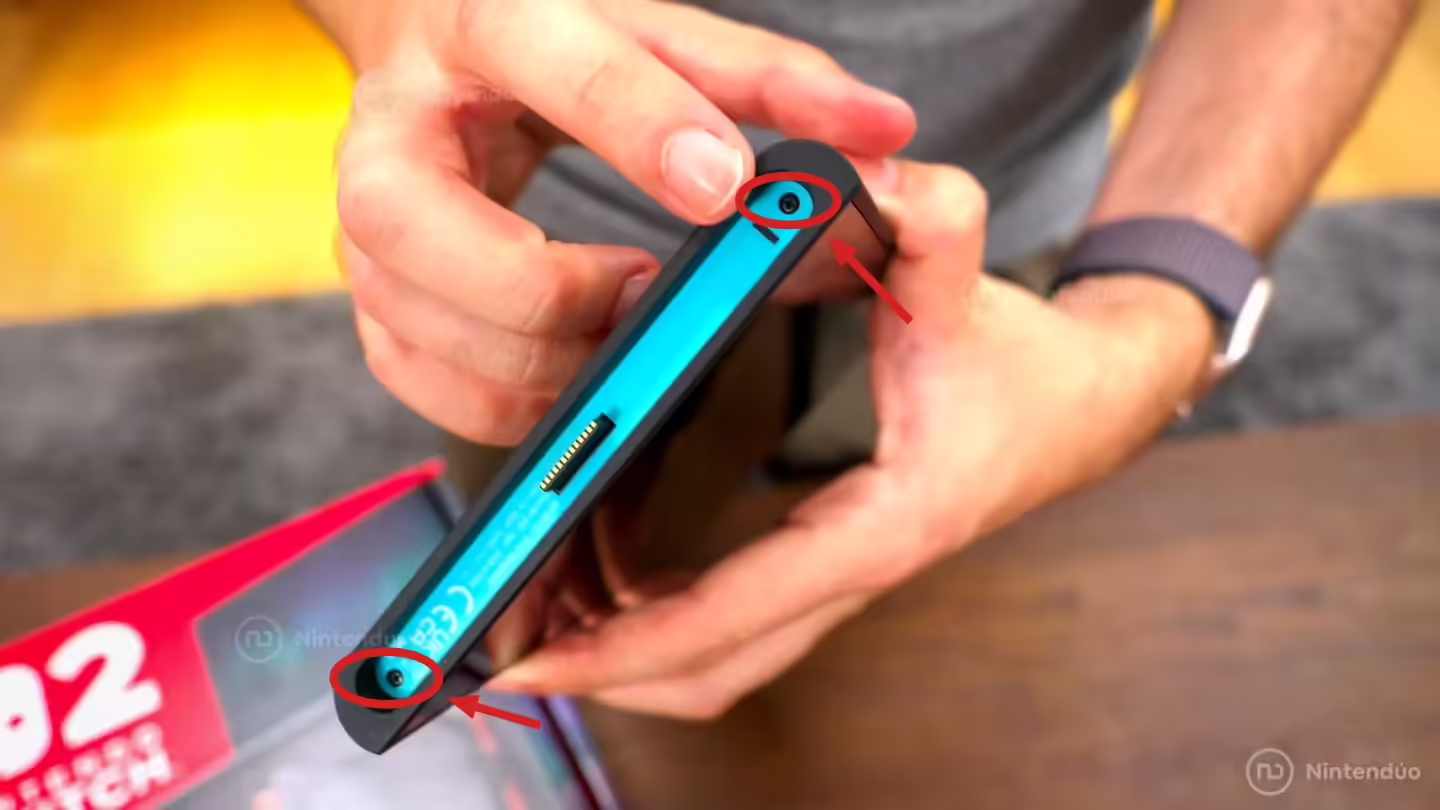

  • 机身细节:普通版 NS2 机身的 JC2 连接槽两侧没有螺丝,可换电池版有,消费者可通过仔细观察包装盒,或直接拆下 Joy-Con 2 发现。

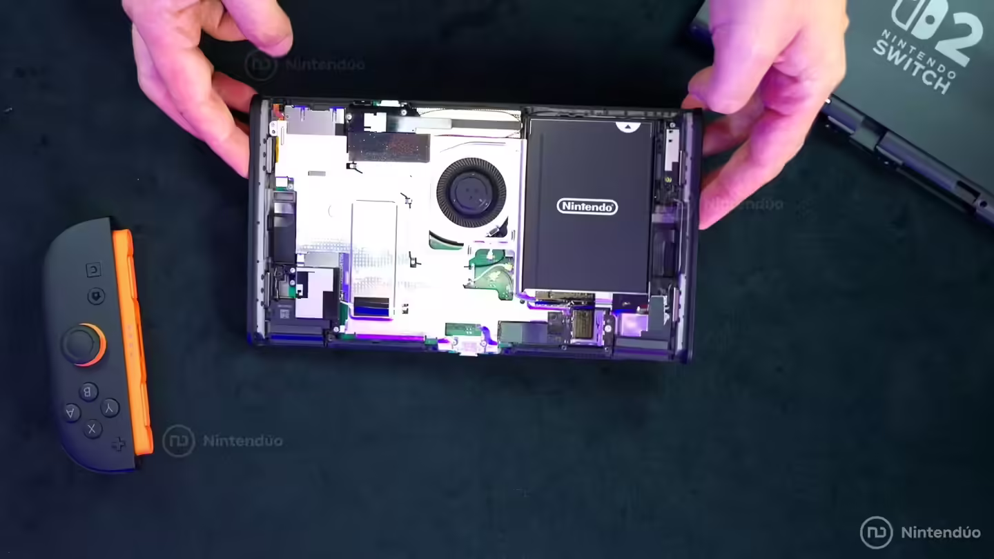

可维修性方面,原版 NS2 更换电池十分麻烦:首先要用吹风机加热、撕掉两侧贴纸,然后使用专用工具拆下特殊螺丝,最后把牢牢粘在机身上的电池拆下来,过程中还要避免损坏其他部件。
可换电池版的 NS2 则非常直接,消费者可使用随处能买到的十字螺丝,轻松更换电池。任天堂官方也将销售替换电池套件,消费者只要按照官方教程拆机,就不会丢掉保修。
