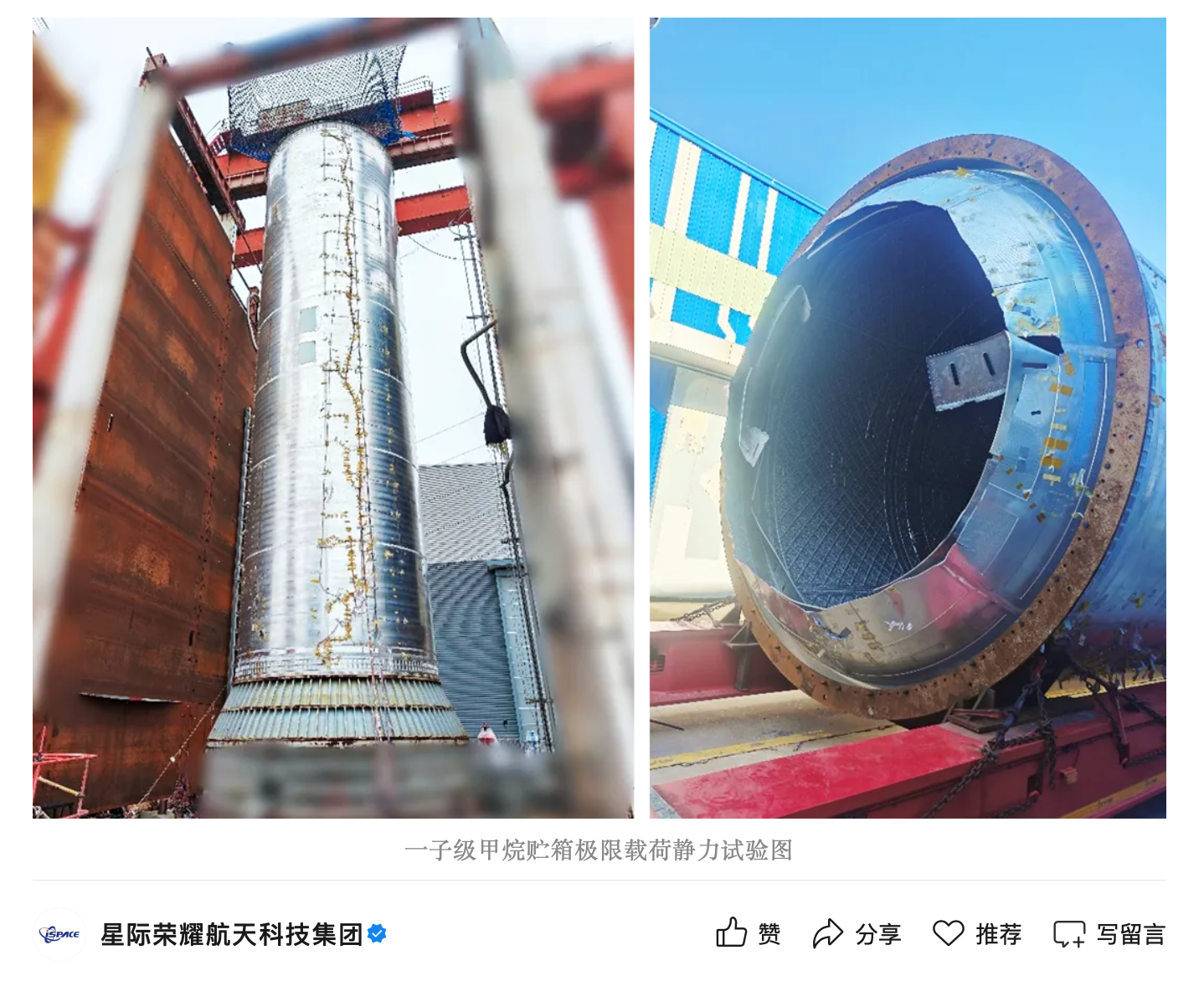

9 月 18 日消息,星际荣耀航天科技集团股份有限公司今日宣布,近日,星际荣耀自主研制的双曲线三号(SQX-3)运载火箭一子级甲烷贮箱、二子级共底贮箱极限载荷静力试验顺利完成。本次试验获取了贮箱极限承载能力及失效模式等关键数据。

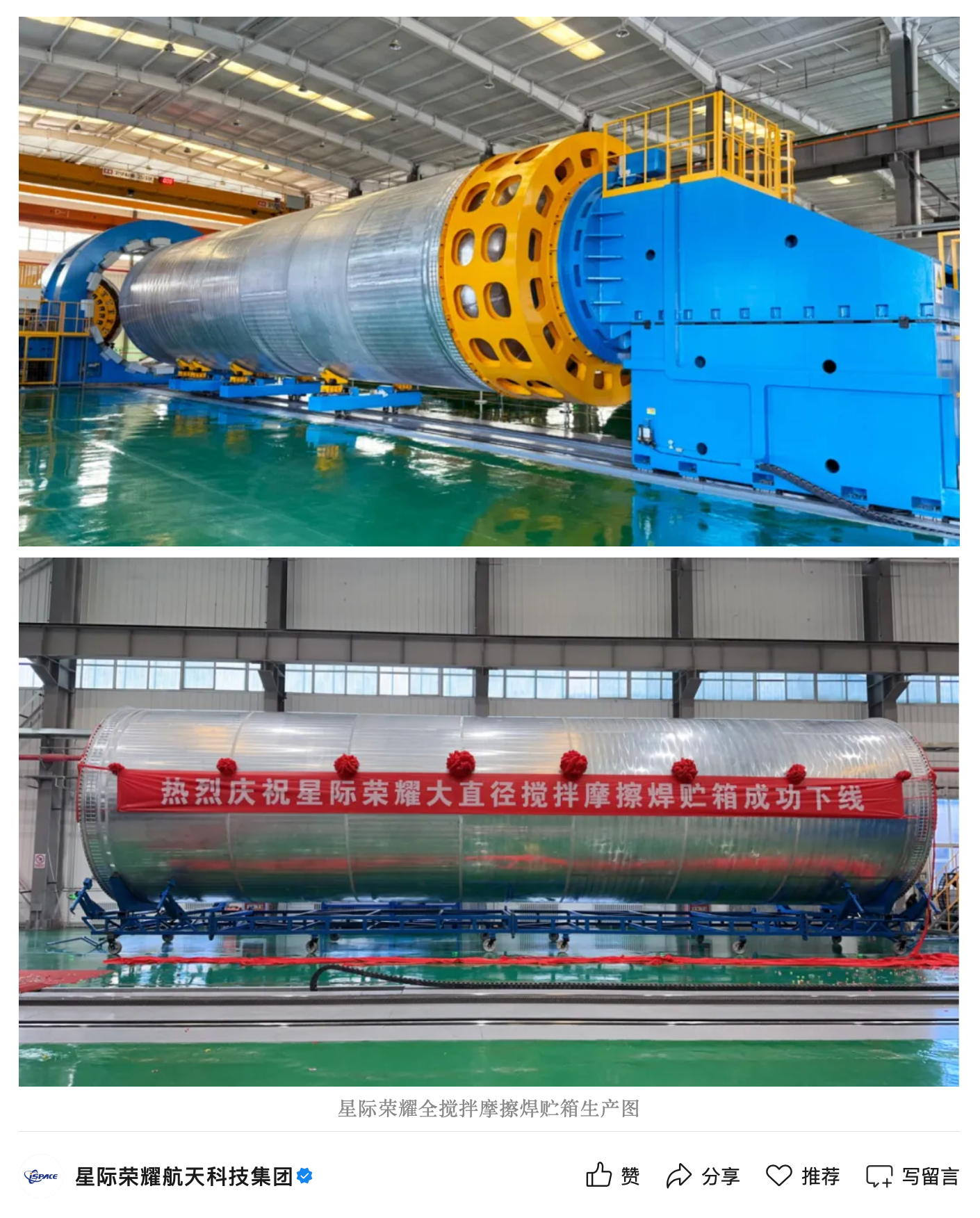

据介绍,SQX-3 运载火箭为可回收大型液体运载火箭,贮箱直径 4.2 米。本次极限载荷静力试验采用逐级增压直至结构失效的试验方案,在全面考核贮箱箱体、环向及纵向焊缝、各类密封接口极限承载能力的同时,完整采集全箱应力应变、压力载荷、结构变形等各类关键测试数据,形成完整数据库,为校核贮箱强度设计裕度、开展结构迭代优化、工艺改进和减重设计提供扎实的数据支撑。
星际荣耀完成可回收大型液体运载火箭 SQX-3 贮箱极限载荷静力试验
我们获悉,试验加载全过程,数据测量采集系统工作稳定。其中一子级甲烷贮箱爆破压力与预示值偏差小于 10%;二级共底贮箱上箱内压爆破值与预示值偏差小于 15%,下箱内压爆破值与预示值偏差小于 10%。结构失效模式与理论分析预判吻合,贮箱爆破形态符合设计预期
官方表示,SQX-3 运载火箭贮箱极限载荷试验圆满成功,验证了贮箱结构设计裕度与承载可靠性,为后续设计迭代与减重优化提供重要依据。试验充分验证了贮箱结构合理性与制造工艺稳定性,标志着星际荣耀贮箱生产线已具备高质量、批量化制造能力,同时为 SQX-3 运载火箭首飞任务顺利实施提供了有力支撑。
