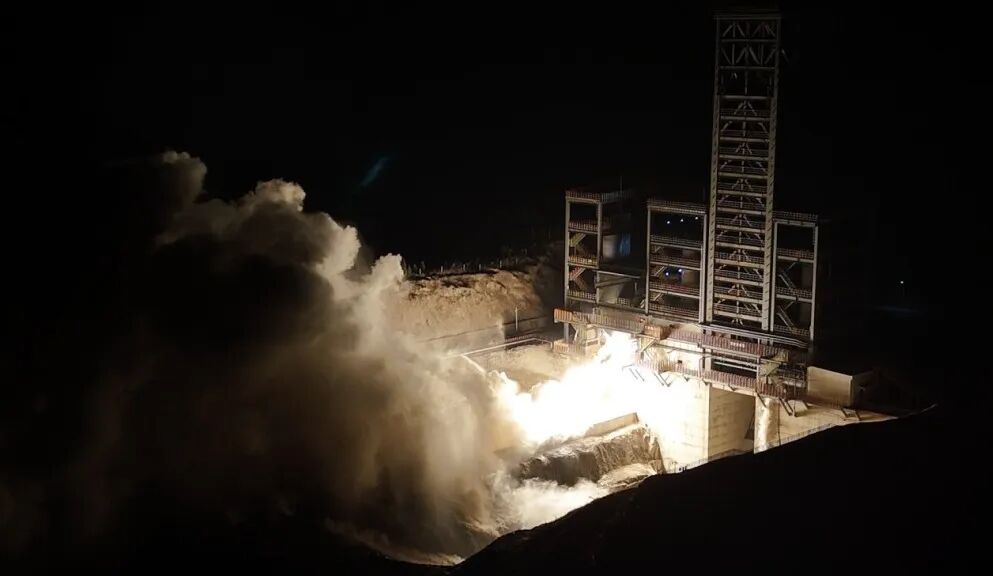

9 月 24 日消息,东方空间昨日宣布,其自主研发的“原力-110”液氧煤油发动机已完成长程整机热试车。该发动机是东方空间为大型可回收液体运载火箭“引力二号”打造的核心动力。
东方空间液氧煤油发动机“原力-110”完成整机试车:将用于引力二号火箭,目标复用 20 次以上
本轮试车针对发动机核心组件和系统方案开展迭代优化,验证了起动关机时序的精准性与针栓喷注器的工作稳定性。试验过程安全高效、状态可控,各项核心参数均匹配设计预期。
“原力-110”液氧煤油发动机海平面推力为 110 吨,具备 40% 至 110% 的大范围深度变推能力,设计目标复用 20 次以上。
注:深度变推能力指发动机可在一定范围内连续调节推力,以适应火箭回收着陆等不同飞行阶段的需求。
东方空间表示,该发动机研制已进入可靠性验证阶段,为后续批量生产与交付飞行奠定了基础。
