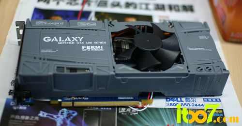

显卡是一台PC主机发热量最大的电脑配件,不仅要担当起视频输出,还要提供3D运行能力的重任,因此对显卡的发热要引起关注,电脑的花屏死机一般都是因为显卡过热而引起的。就独立显卡而言,夏天一般温度在35度——70度之间属于正常范围,对于一些高端显卡或是超频版显卡在进行3D游戏时,温度可能飙升到80度甚至更高,如果室内温度更高些,显卡稳定将会更加高,虽然目前很多厂商对显卡加入安全温度机制(当显卡的核心温度达到指定值时,将会实行关机)即确保显卡的安全,但是关注显卡的“健康”还是很重要的。
市面很多显卡都提供温度保护机制(当显卡的核心温度达到指定值时,将会实行关机)

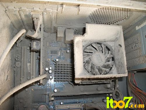

● 除尘重涂硅脂
显卡在一个密闭的空间长时间运行,且在机箱内部恶劣的使用环境下,显卡很容易积累灰尘而导致散热不良,灰尘虽然看起来都不起眼,但当它们日积月累造成厚厚一层,就会逐渐堵塞散热器的鳍片和风扇转轴以及风扇的扇叶,从而降低散热效率。尤其是在北方经常出现扬尘天气的城市,这种情况就愈发明显。
这时候就需要把显卡从机箱拆出来,利用毛刷把附在显卡上的灰尘清理干净。市场上有些厂商的散热方案采用人性化的可拆卸风机,让用户更为方便的清理灰尘。

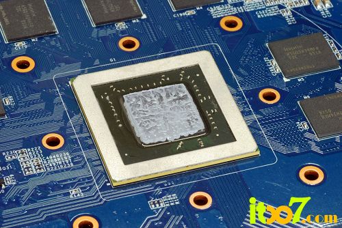

而影响显卡散热效率还有另一个因素:导热硅脂。GPU和显卡散热器之间都涂一层导热硅脂,它不仅有良好的导热能力,又能让双方接触的更为紧密,因此能够提高散热效率。不过长期工作在高温环境和封闭环境下,硅脂会逐渐“干硬化”导致其导热能力下降,此时就需要我们重新为其涂抹。
一般硅脂是在GPU表面上均匀涂上薄薄一层,不能涂的太厚,不然也会影响导热性。

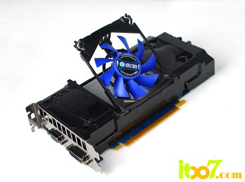

● 提高风扇转速

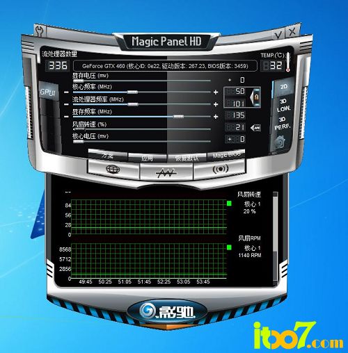

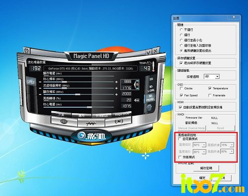

目前主流显卡基本都配备节能SmartFan功能,在日常待机和轻载模式下,显卡将自行降频,将显卡功耗降低的同时也有效减小显卡发热。但是在显卡进行大型3D游戏的时候,显卡的负载会上升,引致显卡温度的上升;而且在对显卡进行超频时,显卡的功耗和发热都无可避免的上升。为了满足游戏玩家和超频玩家的需求,显卡驱动以及诸多第三方软件通常可以用来超频设置,这也给玩家降频提供了机会,及风扇转速调节。软件调整风扇转速最大的优点就是免费,玩家不需花费一分钱就可以对显卡散热进行改善,缺点是随之而来噪音控制问题。
而市场上某些具备研发实力的厂商,将自行研发自己的调频软件,里面包含升降核心、显存频率和监测风扇转速。而厂商亦会针对自己的产品的性能,在软件下加入“效能模式”,以达到性能、散热和噪音的最佳平衡点。

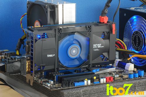

● 显卡散热方案DIY改造

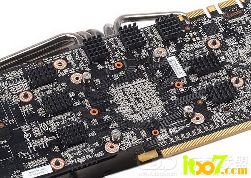

PC电脑的最大魅力除了廉价和高性能之外,最重要的可算是DIY的精神。一块显卡细至一颗螺丝,大至到电路都可以由玩家充分发挥DIY精神进行改造和MOD。DIY显卡已达到降温效果,最直接有效的方面莫过于对显卡散热的改造。例如增加散热鳍片的厚度和密度,更换一个更加强劲的风机,采用纯铜热管散热器,增加风扇数量等等,手段是各种各样的,但是目的只有一个:降低显卡核心温度,提高散热效率。
而且在显存上面,可以加装散热片,可以进一步提升散热性能,借助显卡散热器产生的气流快速排除热量,其价格也是相当便宜。

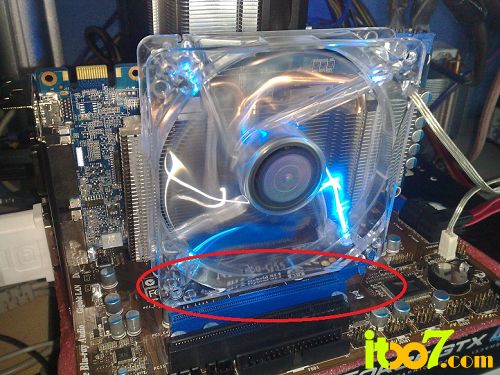

● 机箱风道改造 加装机箱风扇

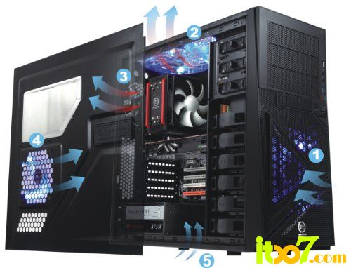

相信大部人对机箱的认识只是一个装载所有电脑配件的容件。孰不知,机箱也能起来辅助散热的作用,在加装散热风扇、对风道进行优化改造之后,对降低内部温度能够起到事半功倍的效果。
主机机箱的理想风道走势是冷空气从前面板的风扇抽入,热空气从机箱后面板抽出,市场上预置两个机箱风扇的产品不在少数,而用户购买这些机箱之后并没有加装风扇。所以我们注意机箱的选购以及机箱风道的合理性,选配大容量机箱并在背部安装大口径静音风扇才能有效改善机箱内部的散热环境,也有利于显卡的稳定运行。
