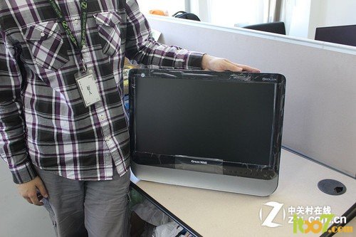

长城PIO一体电脑
     最后就是我们的主角,长城PIO一体电脑,从外观看其实已经很像成品机,但是里面还没有加入任何硬件,不过其仍然还是能够当做普通显示器来用,从外观和工艺上都相当不错。

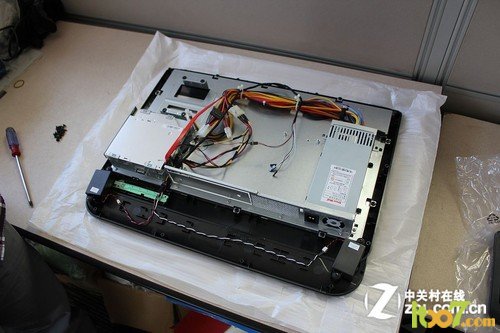

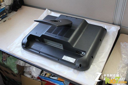

准备拆开外壳
    我们将套在机器上的防尘罩铺在桌面上,防止坚硬的桌面划伤外壳和显示屏,大家也不希望新机器就被无情的划伤吧~

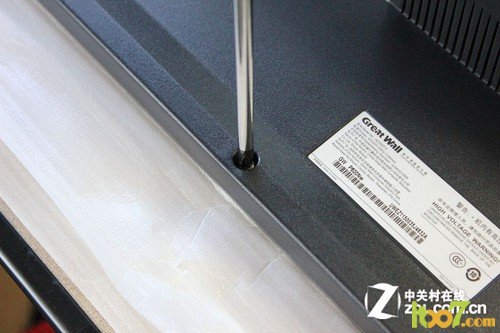

卸下背壳的所有螺丝

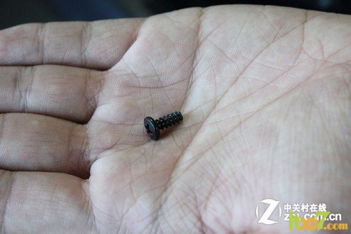

    接下来我们就需要卸下背部机壳的所有螺丝,这个用一把螺丝刀就能够轻松完成,螺丝孔分布在外壳的周围,所以也比较好找。
拆下来的螺丝
背部外壳能够很轻易的取下来
    们可以看到拆下来的螺丝非常的“粗壮”,这也保证了后机器盖拥有很好的密封性。而有了众多螺丝的支持,机器后盖并没有采用卡扣设计,只要把螺丝西数拧下后就能够轻松将后机器盖取下。

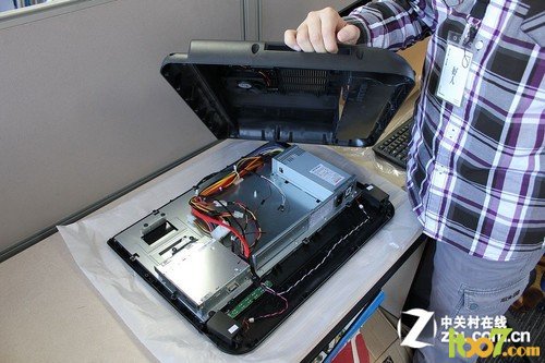

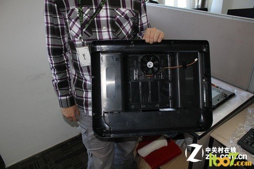

主机的后机器盖上的散热风扇
    为了能够保证机器内部运行时的稳定性,我们还可以在后盖上看到一个辅助散热风扇,能够有效地给机器内部辅助散热。而后面的运行过程中,我们也能够发现这个散热风扇还是起到了非常大的作用,并且该风扇的运行噪音并不大,不会提高整机的工作噪音。

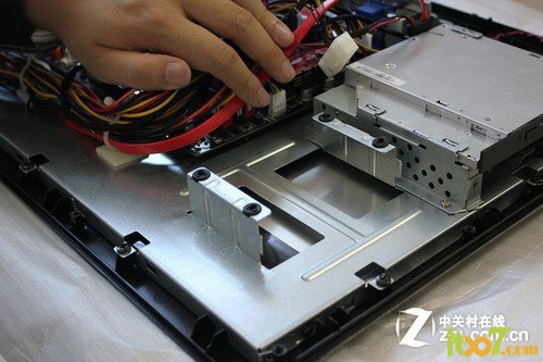

拆完之后的主机全貌
    拆完之后就是上面这个样子了,我们看到主机已经将电源和光驱内置了进去,并且线材也已经进行的整理工作,这也大大减轻了我们的工作量,也让机器内部看上去更加美观。
     好了,拆完机器背壳就该开始安装我们的主板等其他硬件了。不过笔者这里需要强调的是,由于主机内部空间有限,所以只能够安装m-ATX板型或者更小的板型的主板,千万不要选成ATX的大板,否则是无法安装到机器内部的。

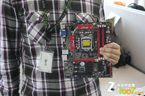

本次装机的另一个主角:捷波驚雷TIZ68MG主板
    这次我们选用的捷波驚雷TIZ68MG主板采用了m-ATX板型设计,5相处理器供电保证了平台运行的稳定性,其规格也是非常主流,提供了Z68芯片组的所有特性,再加上低廉的售价,是一款性价比非常高的产品。

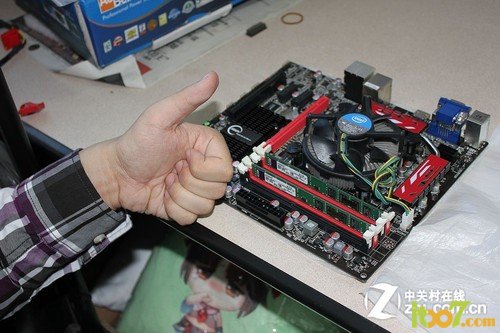

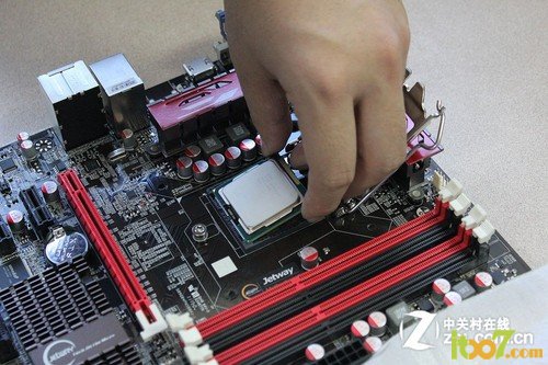

安装处理器
    安装处理器并不算困难,大家只需要将处理器的三角和处理器底座的三角对齐就能够安装好,不过需要注意安装时千万不要把处理器底座的针脚弄坏,修起来会非常的麻烦。

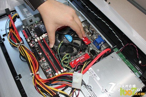

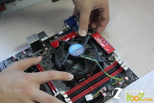

安装散热器
    我们再将散热器安装上去,这里笔者采用了Intel的原装散热器,只需对好主板上的孔位将扣具按下去就可以。大家可以采用对角线按扣具的方法进行安装,安装起来更加容易。最后别忘了把散热器风扇的电源线接好。

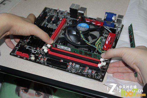

安装内存
    接着我们安装内存,这个之前的文章已经细述过,只要保证卡扣牢牢地锁住内存就可以。
安装非常简单
     安装CPU和内存的工作非常简单,但是仍然疏忽不得,大家安装的时候即使是轻车熟路,也不要不重视这些细节,毕竟如果因为一些细节而点不亮机器就得不偿失了。

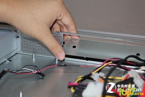

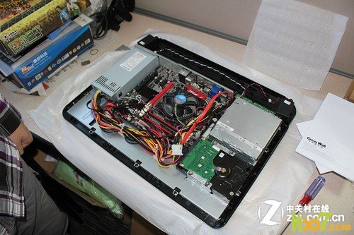

      在安装好主板上的基本硬件后,我们就要准备将主板塞进主机里。由于机器内部较为紧凑,所以我们在安装过程中一定要仔细有耐心,一步一步来才能够有条不紊地将主板安装好。

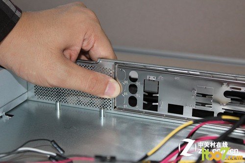

将机箱的背部挡板拆下
换上主板附赠的配套挡板
     我们首先将主机的背板取下,我们只需要将背板旋转180°就能够轻松取下。然后我们换上主板包装里附赠的挡板,并从里向外安装并扣好。

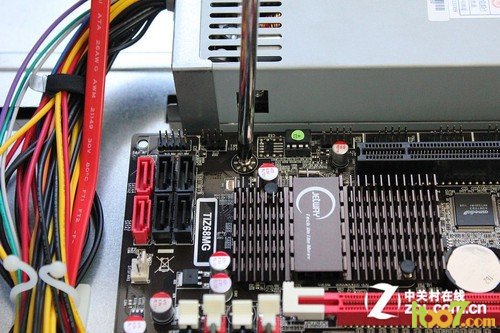

将主板安装到主机内
    我们将主板的背部接口与背部挡板的孔位对好位,并将主板小心地安装上去,并将主板的螺丝孔位与机器内的铜柱对齐。
拧好螺丝
     然后我们将固定主板需要的螺丝全部拧紧,仔细寻找主板上的所有孔位,并逐一将螺丝拧好。这样主板的固定工作就算是全部完成了,马上我们接着进行其他的工作。

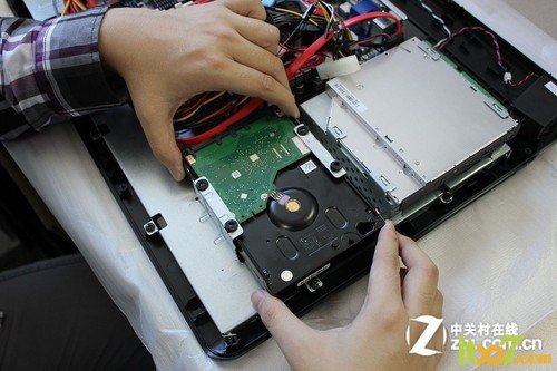

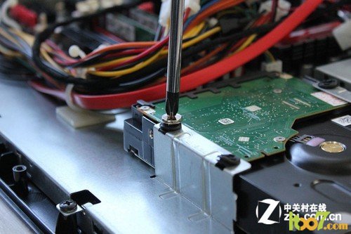

      继续,我们来安装硬盘,长城PIO对硬盘的兼容性还是相当不错的,无论是单碟装的“薄盘”还是多碟装的“厚盘”都能够安装上去,不过不能支持笔记本硬盘,所以大家购买硬盘时一定要注意。
主机预留的硬盘位
将硬盘从层面插入到硬盘位
    我们安装时需要将硬盘从侧方向插入到硬盘位里面,然后将硬盘底部的四个螺丝孔与插槽上的螺丝孔对齐即可。
安装螺丝
    我们可以发现硬盘插槽的螺丝孔位上还拥有4个橡胶垫,这样的设计可以防止硬盘工作时的共振情况,体现出长城PIO的细心之处。

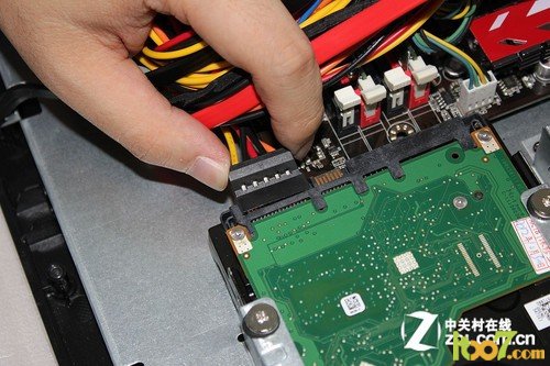

安装电源线

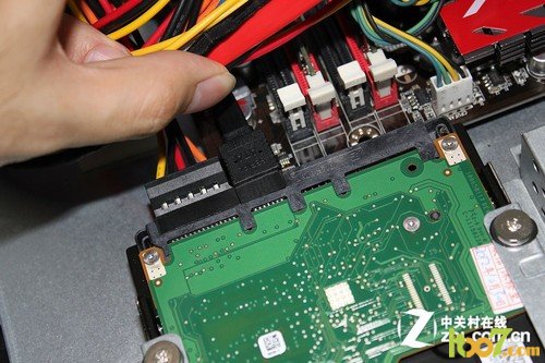

安装SATA线
     最后,我们将电源线和SATA线插好,其中硬盘SATA线长城PIO并没有提供,所以我们需要使用主板附赠的SATA线,最后插好后将SATA线整理好即可。

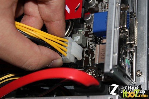

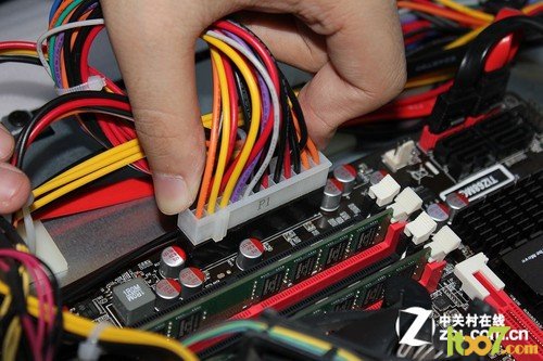

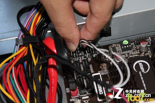

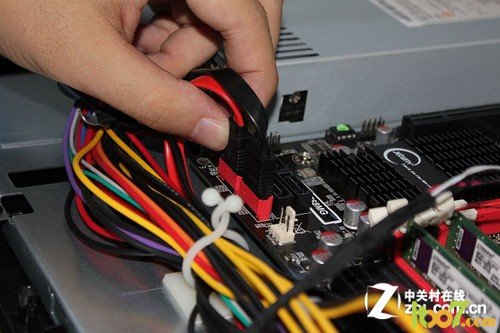

     紧接着,我们来插好各种线材,这个需要大家胆大心细,线材如果差错的话是插不进去的,所以大家插不进去的时候一定不要使用蛮力,要不然容易把插座和插头插坏哦。基本上需要连接的各种接线包括处理器供电、主板供电、SATA接口、前面板扩展插针等。大家连接时千万不要遗漏。
安装8针处理器供电电源线
安装SATA数据线(其中包括光驱SATA线)
连接主板供电线路
安装前面板扩展插针
    我们安装的时候一定要把插头插紧,尤其是供电线路,由于接口比较紧,所以许多入门用户并没有将供电接口插紧,这样会为以后供电的保障留下隐患,一定要保证供电接口的卡隼与插座卡好,保证万无一失。前面板扩展插针的安装,不熟悉的朋友可以参考一下硬盘的说明书进行安装。

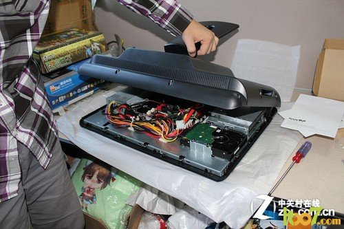

     插完接线以后,我们主机内部的所有工程就已经完成了,我们最后将机箱的线路整理一下,检查所有部件都已经安装好并已经固定,就可以进行最后的工作了。
     最后我们将背部的外壳盖好,并将螺丝悉数拧紧,这个一台成品机就展示在我们眼前了,除此之外我们再进行一些外部接线的的工作就算是彻底完成了。眼看着自己的作品马上就要完成了,大家如果是自己动手做的话就一定会有激动的感觉了。

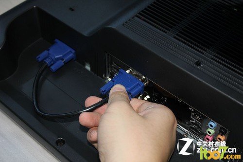

将后盖安装回去

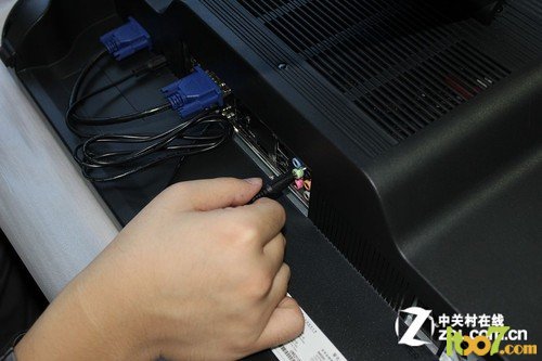

连接VGA接线
连接3.5mm音频连接线
    我们最后连接好VGA视频信号传输线以及3.5mm音频传输线就算是将主机的全部安装过程完成了。由于机器内部本身内置显示器(废话)以及音箱(还是废话),所以这种“短接”方法免去了传统台式机线材整理麻烦的问题。

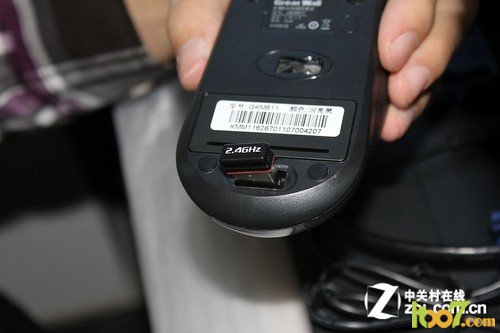

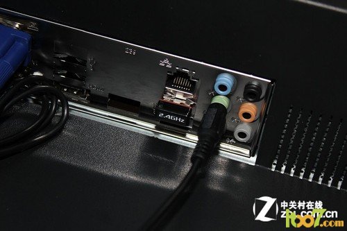

键鼠套装的nano接收器
接收器连接好
    长城PIO搭配的键鼠套装采用了nano接收器,该接受器非常小巧,我们只需要将接受连接到USB接口上,接收器就能够和键盘鼠标自动配对,完全不用认为干预就能够摆脱有线键鼠的束缚。

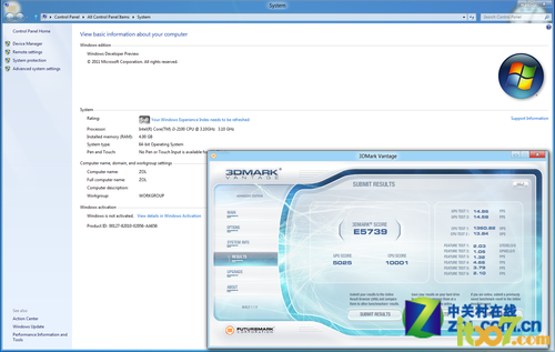

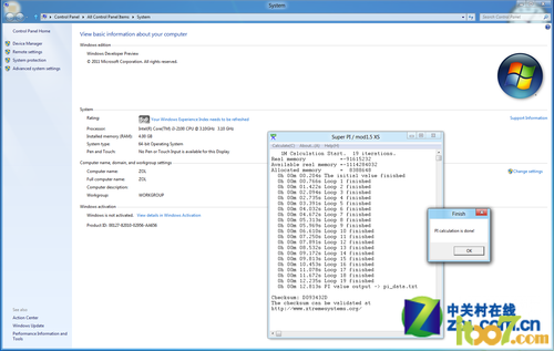

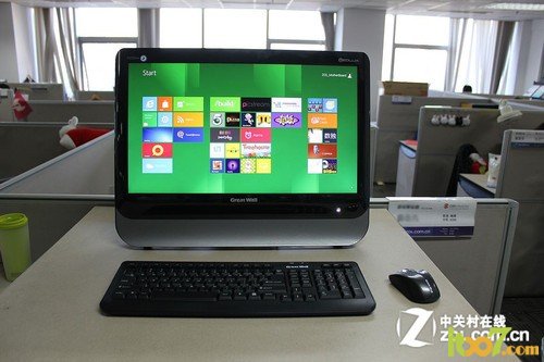

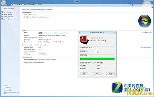

    终于我们将所有步骤全部完成,马上开机看看PIO,看看这样一台机器能给我们什么样的性能表现。并且这次我们采用了Windows 8开发者预览版操作系统,然后所有测试也都是在该系统下进行。看看这套一体机平台的性能能不能满足我们的要求。
正在运行Windows 8的长城PIO一体电脑(完全体)
3Dmark Vantage测试成绩
国际象棋测试成绩
Super π测试成绩
