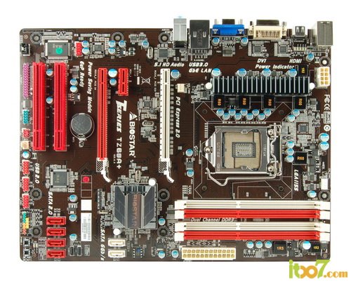

供电部分,映泰TZ68A+采用5相供电设计,全固态100% X.D.C固态电容,符合Intel VR12供电标准。映泰TZ68A+主板提供4条DIMM插槽,支持双通道DDR3内存,内存可超频至2133MHz,略超外频的话,还可以达到2200MHz,并单独设立了一相内存供电以保证内存在高频率工作下的稳定。磁盘方面,映泰TZ68A+提供了4个SATA2以及2个SATA3磁盘接口。映泰TZ68A+主板提供了2条PCI-E x16 2.0显卡插槽,可以支持双卡模式,另外还有1条PCI-E x1插槽,和2条PCI插槽。

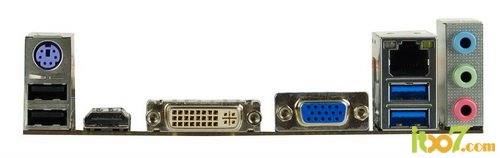

输出方面,映泰TZ68A+主板拥有丰富的I/O接口,2个USB2.0 + PS/2,HDMI+DVI+VGA视频输出、2个USB3.0、RJ45千兆网卡、6声道HD高清音频输出。支持VIRTU核芯显卡动态切换技术是我们今天要展示的TZ68A+神奇的力量!
SNB(Sandy Bridge) I5-2500K @ 4C/4T  3.3G  100Mhz*33X ,K后缀不锁倍频。内置HD Graphics3000核显,48SP,动态频率850Mhz~1100Mhz
映泰TZ68A+ (Intel Z68芯片组)  P67、Z68可以向上调节限定CPU型号的倍频,以及内存频率;H67、H61无法做到,5相供电设计,0.6uH铁氧体(铁素体)全屏蔽式电感+3Mosfet*5,固态电容布局,CPU供电部分为8pin,以对应超频电能需求,双PCI-E2.0 X16显卡插槽,白色为16X速度,红色4X速度,AMD(ATI) CrossFireX授权为开放式,I、A主板不同速度都可以组建

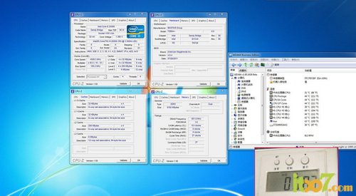

SNB K后缀CPU在Z68、P67主板上不限制调节倍频,具体可以超频多少,一看体质,二看操作:SNB超频原理是通过破解TDP实现;运算需要能量,无论电压控制多么好,待机功率值,满载功率值都会上扬,当前从3.3G超频到4.5G,待机功率值83W(不包含显示器)CPU待机温度44℃,电压和频率都是温度上扬的主要原因:

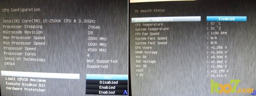

BIOS状况:
A. CPU超频到4.5G的BIOS信息,可以看到初始频率是3.3G,型号2500K
B. BIOS待机属于中等以上CPU负载,与Windows桌面待机完全不同,故而温度高、PWM风扇自动工作在最高速度;在BIOS此项还可以看到各路电压数值
每一颗CPU都有不同的体质,体质到上限,再努力则是徒劳无功,这颗2500K体质不好,4.8G上限,再高则是恐怖电压和得不偿失的发热量,超频要把效能和发热量拿捏得当,才有使用价值,温度过高,CPU处理速度会变慢,以及死机,自动关机等等,从新人调节角度来操作,方便初学者理解:【不同厂商BIOS各有千秋】

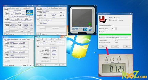

I5-2500K超频到4.5G,国际象棋CPU得分13001,默认为10178。
国际象棋测试过程中,主机典型功率值129W,此时不要高兴太早,超频不是那么简单:

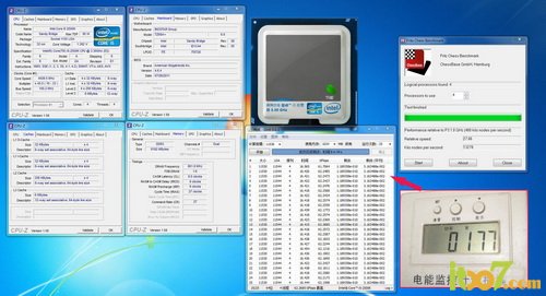

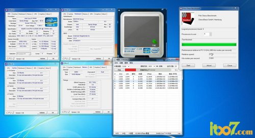

LinX可以让所有CPU核心满载工作,真·满载。
在LinX满载运算中,计算到第6次出错,细看LinX GFlops数值也不稳定,那么当前超频状态在综合环境使用中,还是有风险的。
通过CPU-Z信息对比可以发现,我把CPU核心电压值提高了些许,然后通过了LinX残酷拷机测试,GFlops数值稳定,真?满载测试过程中主机功率值达到177W,即便增加电压导致些许功率上升,实际也比象棋负载大得多。未调节内存频率,故而超频影响方面只有CPU,CPU通过LinX测试基本宣告超频成功,经过3天来细微调教,电压比图中下调部分,四平八稳无任何问题;超频稳定以后,要适度降低各路电压详加测试,以达到效能与节能的互相平衡。
