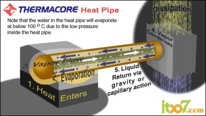

在这里还是解释一下热管的工作原理,因为现时的散热均以热管的高导热效能来作为主流的散热介质,现时稍微有接触DIY的朋友相信对热管这个词已经非常熟悉,但是热管种类其实也有多种,而自身会根据架构不同而导致效能等等不同的情况发生,在这里先稍微简单分析一下热管的工作原理、众多架构的优势以及劣势乃至整个散热器的结构。
热管工作原理:
(1)热量从热源通过热管管壁和充满工作液体的吸液芯传递到(液—汽)分界面;
(2)液体在蒸发段内的(液—汽)分界面上蒸发;
(3)蒸汽腔内的蒸汽从蒸发段流到冷凝段;
(4)蒸汽在冷凝段内的汽.液分界面上凝结:
(5)热量从(汽—液)分界面通过吸液芯、液体和管壁传给冷源:
(6)在吸液芯内由于毛细作用使冷凝后的工作液体回流到蒸发段。

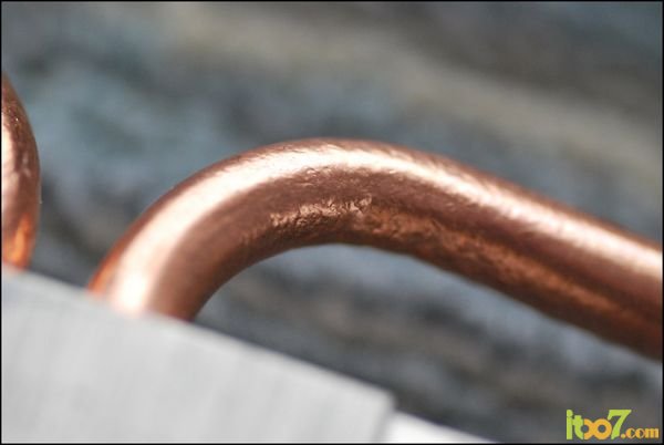

黑洞II热管弯曲工艺
而热管弯曲需要注意的是,弯曲后变化(变形)情况越轻微越好,如果出现严重变形(变成非圆柱状,至于什么状,你们慢慢YY咯),很大可能会将热管内部的毛细结构破坏,从而导致导热性能大减或热管直接报废(粉末烧结也不能避免)。
而我们可以看看现时的显卡散热,由于其显卡位置、结构等关系,散热器上的热管都必须进行弯曲(甚至超过90度)。而采用沟槽热管这种弯曲后“低能”的热管必然会对显卡的散热效能大大减低,虽然节省了成本,但却大大提高了显卡工作时的温度。而高温对显卡所带来的伤害非常大,往往显卡在使用时会出现花屏、死机等现象。不仅对用户的使用带来大困扰,还对整个品牌形象留下了极坏的影响。
我们也可以看到,黑洞II的热管并没有采用像NV公版那样的热管压扁设计,刚刚我们也提到,热管的变形会对其散热效能有影响,就算是烧结粉末式热管也不能例外,而黑洞II值得一看的是,热管并没有采用压扁式设计,这样的设计大大提高了热管毛细结构的完整度,并没进行破坏,这样热管的传输效率可以说是提升到极限。

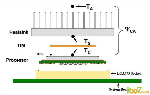

而在这里我们可以测一下黑洞II的散热热阻大概多少,这样可以看得出一个散热器的效能到底有多强。
热阻表示物体对热量传导的阻碍效果,指物体持续传热功率为1W时,导热路径两端的温差,与电阻非常类似,单位为℃/W。热阻显然是越低越好。对于一个散热器而言,其本身的热阻是固定的,但我们是很难精确去计量其具体大小,因为环境温度和导热介质(硅脂)对结果影响很大。
在英特尔的设计规范中,对热阻作了详细说明:
Ψca = (Tc – Ta) / Pd
Ψca = Ψcs + Ψsa
其中,Ψca表示总热阻,包括Ψcs(接触热阻,也就是处理器表面到散热器底部的热阻,这部分主要是硅脂的热阻)和Ψsa(散热器到环境的热阻),Tc指处理器表面中心点的温度,Ta指散热器的环境温度(机箱内的温度,不是机箱外的室温),Pd指处理器的总功耗。这里就套一下到显卡上进行测试。
请各位朋友注意的是:这个测试测出的仅仅是理论值,实际还会受到许多外界因素影响。
在这可以得出:Tc=71。而Ta=26,GTX560 Ti默认TDP设计功耗为170W,故:
Ψca = (Tc – Ta) / Pd=(71-26)/170=0.26℃/W
而硅脂热阻通常低于0.05℃/W且大于0.01℃/W,故黑洞II的大约热阻为:0.21-0.25℃/W
对于一款三热管的散热器来说,热阻仅仅只有0.21-0.25℃/W已经非常难得(许多4热管散热也做不到如此低的热阻效率)
