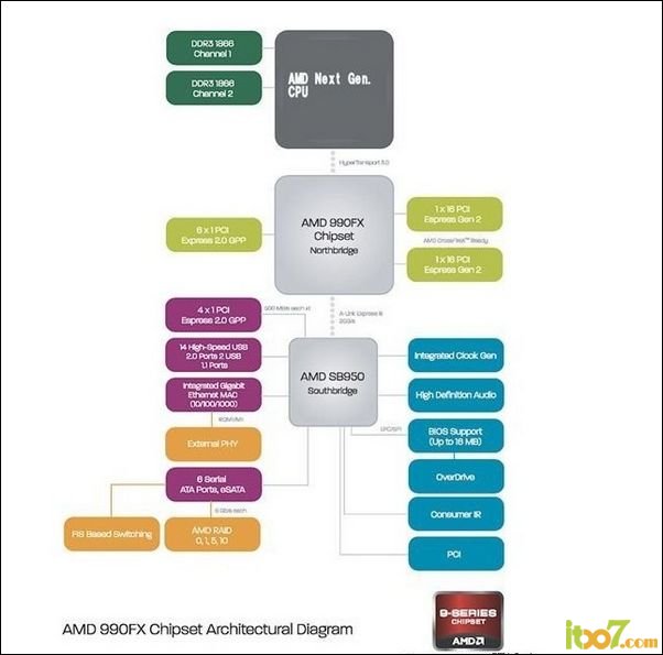

AMD 990FX芯片组
AMD 990FX芯片组是9系列芯片组里面最高端的,支持推土机架构CPU,同时向下兼容AM3系列CPU,做到无缝升级。

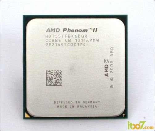

处理器选择AM3接口的PhenomII X6 1055T
PhenomII X6 1055T的产品编号为“HDT55TFBK6DGR”,仍然采用了改进的K10架构设计,核心开发代号为“Thuban”,这款处理器的默认主频为2.8GHz,处理器外频为200MHz,倍频为14X,采用了AMD最新的Turbo Core动态加速技术,最高可以将处理器频率提升为3.3GHz。

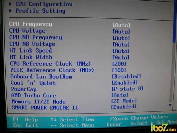

第一步:开机或重启时,按键盘DEL进入主板BIOS设置界面,如下图所示:

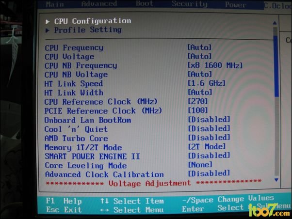

第二步:进入超频选项C.Clock,由于不是黑盒不锁倍频处理器,我们只能超外频,而通常超频中外频带来的提升性能要高于倍频增加带来的性能提升。
另外,根据玩家经验,如果您超频百分之20,那么就无需增加电压,如果您超频百分之30的话那么就需要增加0.05V电压,超频百分之40的话那么就继续再增加0.05V电压,以此类推。注意,不能超过默认电压的0.15-0.20V。我们选择的超频范围在30%到40%之间。即外频设置为270MHz,这样主频将达到3.78GHz(主频的频率计算方式是:外频X倍频=主频)。如下图所示。
其中:
CPU NB Frequency需要适当降低,保证超频的稳定性。而于AM3处理器超频(K10),还要保证CPU-HT必须要小于北桥NB频率,或者同步。否则将无法通过自检。这里我们将CPU NB Frequency设置为[X8 1600MHz],将HT Link Speed改为1.6GHz,而且不需要加压。
将CPU Reference Clock(MHz)从200手动改成270。即外频设置为270MHz。

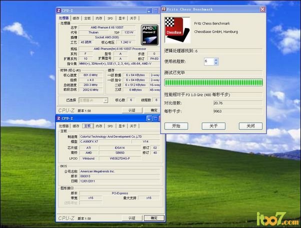

●稳定性测试 超频30%达成
超频后我们需要通过最简单且可靠的方式验证稳定性,采用Fritz Chess测试是比较常用的方法。Fritz Chess Benchmark是国际象棋软件Fritz自带的电脑棋力测试程序,由于支持多线程,而且他做的是大量科学计算,所有经常被网友用来测试电脑的科学运算能力,他通过模拟电脑思考国际象棋的算法通过测量部分测试电脑成绩。
超频前
超频后
从Benchmark成绩看,有30%左右的性能提升(可以看到倍频对处理器性能的影响比较直观)。当然了大家还可以进行更多的测试来确保稳定。编辑建议可获得性能与稳定的平稳,超频幅度在30%左右即可。太高的频率值意味着电压也将同步提高,费电同时,还带来发热量的增加,影响CPU本身及周边配件的稳定,得不偿失。

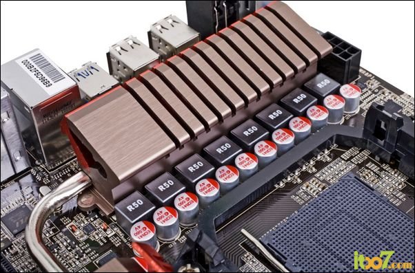

后记:另外大家在超频的时候还要特别注意主板的供电相数是否超过4相或更高,供电相位越多,单相承载的电流越少,发热量越小,晶体管的导通电阻也就越小,稳定性更高。这样才能最低保障CPU超频的稳定性和安全性。供电相数比较少的话超频的时候MOS管温度会异常的高,如果没有辅助散热,危险系数很高。这一点大家在买CPU前也要特别注意TDP的值要与主板的供电相位搭配,不要轻易被JS忽悠了。
