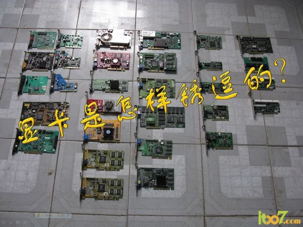

首先知己知彼,百战百胜,我们先了解一下,显卡是怎么生锈的。

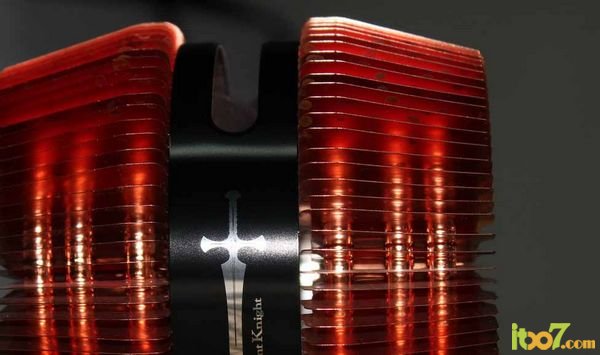

作为显卡,首先不得不提的是显卡PCB本身。像目前普遍使用的是铜作焊盘,所有的电子元件,通过锡膏焊在焊盘上,而铜本身,在空气中是比较容易被氧化的,相信不少玩过早期热管散热器的玩家深有体会:早期未经过任何表面处理过的热管散热器,经过一段时间的使用后,铜的表面都会形成一些小的锈斑,严重的甚至会产生铜绿,不再是刚买回来的时候非常养眼的红红的纯铜色,让玩家看了都伤心不已。
使用不久便会产生锈斑的纯铜热管散热器
而对于机箱内的板卡而言,生锈则是由于积尘吸附在裸露的金属部分的表面,成为空气中水分的凝聚中心,一旦空气湿度增加,尤其是南风天,水汽凝聚严重时,更会加速与灰尘接触的金属部分氧化,即俗称生锈。
图中的主板相信命不久矣
因此灰尘被称为电脑头号杀手,一点也不过分。对于散热,灰尘吸附在扇叶上,影响风量,吸附在散热鳍片上,又影响气流经过散热鳍片的风速,都会导致散热效果受影响。而如果吸附在PCB的金属部分,轻则影响元件焊接的性能,重则腐蚀PCB,导致板卡部分电路的短路或断路,无法工作。

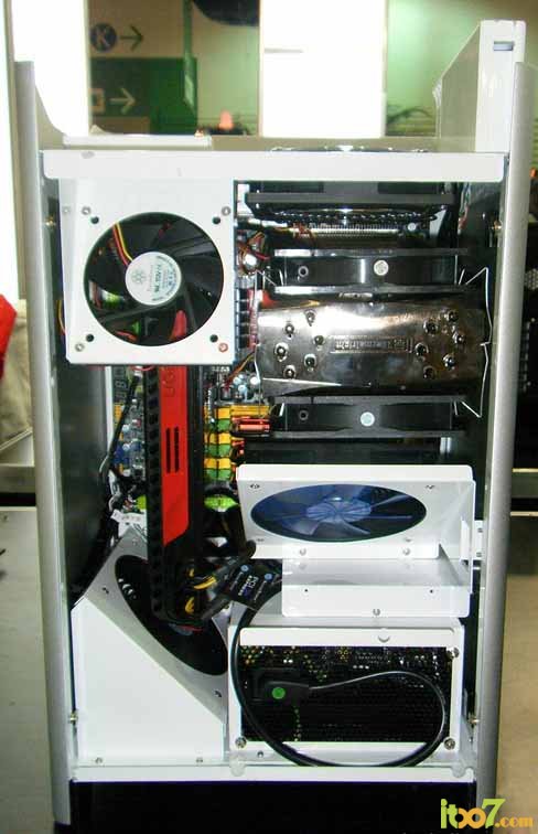

防尘最好的办法是采用经过防尘处理或优化的机箱,目前常见的处理办法是在进风口加装防尘网。
面板进气口采用防尘网罩的机箱
采用现成拥有防尘网罩的机箱是最简单的方法,而对陪伴自己多年的机箱拥有深刻革命感情的玩家,轻改造也未尝不可,还能体验久违的DIY乐趣。
玩家用魔术贴+防尘网对已有的机箱进行“轻改造”
