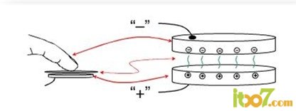

触摸板实现定位的基本原理是:触摸板内部被印刷电路做成行和列的一个阵列,用户的手指可被认作一个电极,触摸板则是另外一个电极,当手指接触到触摸板时,两者之间会产生一个电容,触摸板的控制电路会感应测量这一电容值,然后交由处理芯片处理,通过行和列计算出当前触摸点,以及手指移动时触摸点的变化路径,也就是手指的触摸路径,从而指示屏幕的鼠标指针进行移动。

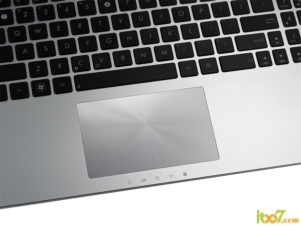

ASUS Image Sensor Touchpad
针对这一问题,华硕特别在其笔记本电脑中采用了名为Image Sensor的触摸板扫描方式,不同于Profile Sensor的是,Image Sensor并非对整个触摸板进行整体扫描,而是对每行和每列的交叉点均进行单独扫描,扫描次数是行数和列数的乘积。举例来说,如果一款华硕笔记本电脑的触摸板由50根行线和40根列线组成,那么ASUS Image Sensor需要扫描的次数就为2000次——同样的触摸板换到其他采用Profile Sensor扫描方式的笔记本中,扫描的次数仅为90次。
当华硕笔记本电脑用户进行触摸时,ASUS Image Sensor检测的是每一个行列交叉处的电容变化,手指存在时该行列交叉处的互电容会减小,因此可以判断有触摸的行为存在,并且可以直接判断出每一个触摸点的具体位置。
实现Image Sensor扫描方式,并提供给用户真正流畅、准确的多点触摸体验,需要笔记本电脑在触摸板硬件本身、Firmware、驱动程序以及操作系统层面都进行设定,华硕在每一层面都进行了仔细的调教,确保用户得到最出色的触摸体验。华硕特别为ASUS Image Sensor设计了ASUS Smart Gesture智慧侦测技术,其中收集了大量使用者的多点触摸习惯并针对不同的手势找出程序修正的方法,不仅仅提高了手势识别率,而且缩短了识别时间。华硕的精心调较让每个应用程序表现都更流畅,例如在IE浏览器上进行缩放和滚动,用户将会体验到其他产品无法提供的流畅感;当然旋转表现也会不同,只要使用看图软件欣赏照片,用户即可得到不同的体验;另外,用户还可以透过 3根手指完成在应用程序间切换的操作,或是在应用程序之中做快速选择。
正是在华硕的不懈努力之下,ASUS Image Sensor最终被应用到华硕笔记本电脑中,为用户提供了流畅准确的多点触摸体验,并且华硕依旧没有停下研发的脚步,在不久的将来,华硕笔记本电脑的触摸板在ASUS Smart Gesture智慧侦测技术的支持下,可以自动侦测使用者的动作,分辨使用的不同部位,例如手掌和手指,从而让使用者不会担心误触触摸板影响正常操作——当需要指针移动时,屏幕指针会按照使用者的指示方向进行移动;当打字时,即便手掌误触触摸板,也不会看到指针或是点击现象!
