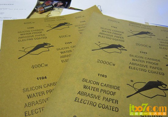

   再然后就是砂纸,选择粗砂和细砂两种,型号分别是400和2000。其实砂纸很普遍,五金店就有得卖了,大家不必上网购买。

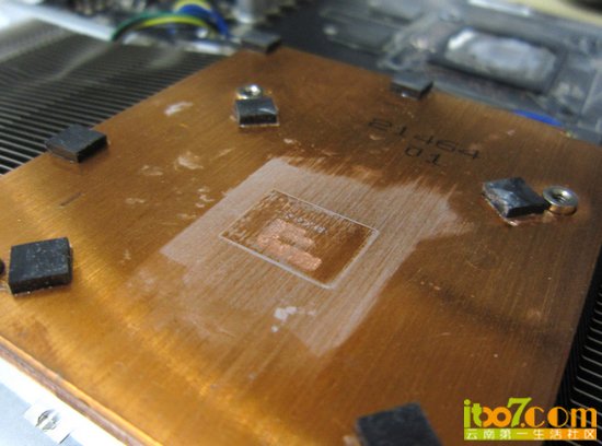

   先将散热器解下来,散热器表面已经被硅脂侵入了,用的时间长了,散热器表面的纹理会被硅脂“占据”。

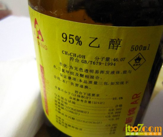

   然后开始用酒精,纯度达到95%,工业级别的。用酒精擦拭散热器的硅脂效果很好。
   还没擦拭前,散热器表面没太多光泽。

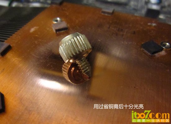

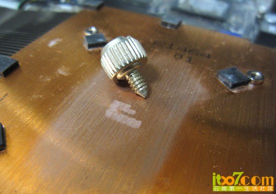

   先用粗砂纸擦拭一下,将表面的硅脂擦掉。接着用2000#的细砂纸擦拭,最好弄个手套带着,这样会好很多。这时散热器底座表面已经有一定反光了,继续用细砂擦拭。擦拭大概5分钟左右,细砂纸表面已经有一层金属,用纸巾把金属擦掉,继续擦。最后涂抹少量省铜膏。涂抹时记得要打圈喔。省铜膏是不会挥发的,涂上省铜膏后,大概过一两分钟,省铜膏会变干,这时沾一点酒精,把散热器表面擦干净。这样后,就可以达到镜面散热底座效果了。

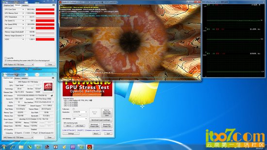

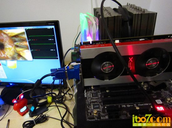

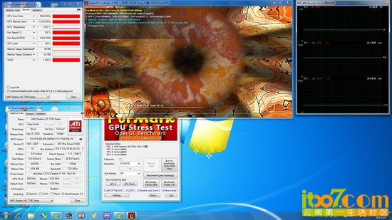

   最后附上测试数据。
   在广州仅为10摄氏度的天气情况下,打磨前,待机/满载温度分别是22/35℃,而打磨后,待机/满载温度分别是22/33℃。打磨效果还算不错喔~~~为提高散热能力,经测试后把散热器或处理器表面进行打磨这方法是行之有效的。如果换成夏天,效果会更佳。
