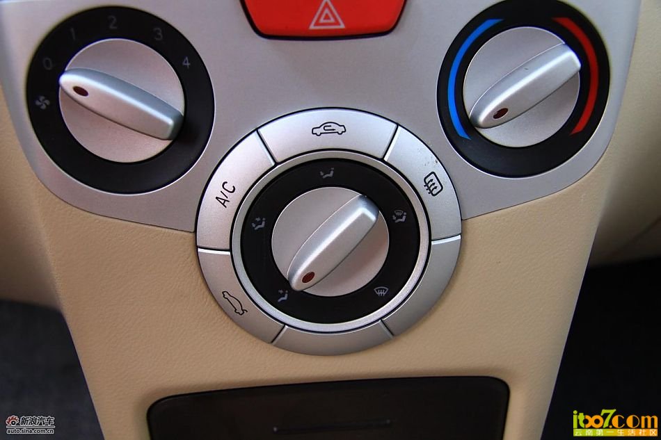

对于有些新手和刚入手新车的驾驶员来说,这几点可能搞不清楚。冬天又来了,前风挡和后风挡除雾又是个问题,特此开贴详细解说下。
以我自己的车为例。
1、后风挡除雾,就摁下这个键就行了,如果你后风挡带加热丝的话。 1.jpg 这个是后风挡除霜除雾开关,打开后,就按键这个灯就亮,后风挡内的加热丝会加热,达到除霜和雾气的效果,如果贴膜不好,加热丝附近会有气泡产生的。
2、前风挡除雾。有些车会有前风挡除雾开关,无非就是傻瓜式开空调自动设置吹前风挡。
前风挡除雾有这么几个办法:
A,比较慢和笨的,左前或右前窗户开一小点,一会就好了。但人比较冷。
B,比较快和笨的,开冷风,摁下AC开关,只吹前风挡,位置调整到吹玻璃的那个位置即可,但人还是比较冷。
C,稍微慢,但暖和的,开到热风上,摁下AC开关,(AC开关就是开启压缩机,在热风上目的是抽湿,不是制冷。)这样又有热风,但前风挡不会出现雾气。如果不开AC,那有可能会越吹雾气越大。有可能。
D.一劳永逸,在前风挡上,用纸巾抹上洗洁精,家用的普通洗洁精,出租车司机告诉我的,我没试过。不知道效果如何。说抹上就不会起雾了。
关于内外循环的使用。
内循环顾名思义,就是内部空气的流通,比较闷,但开启风量后,出风比较大。
外循环,跟上面差不多,就是空气会流通了。
外循环使用,比如想要自然风,就将温度调好,然后开启一下风速1档,再关掉,就出那个温度的自然风了。
比如冬天,开风速热,不开冷,那么就调到最热的温度,开下一档,再关掉,出风口会微微的出自然的热风。车速越快,出风越大。
内循环状态,不会出风。
外循环,在空气不好,和堵车的时候,建议不要用,会有尾气进来,对身体不好。
