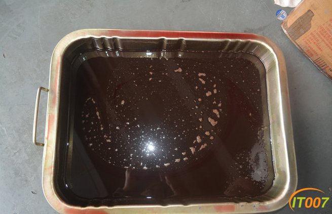

(旧油发黑、粘稠、而且有异味)
传统重力更换自动变速箱油,仅能更换出一半左右的废油!

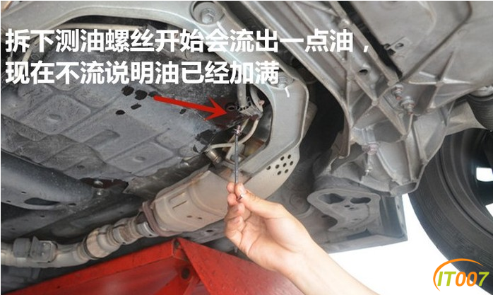

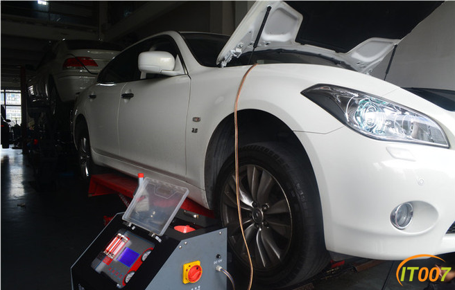

施工步骤:

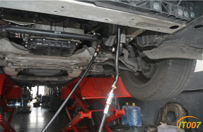

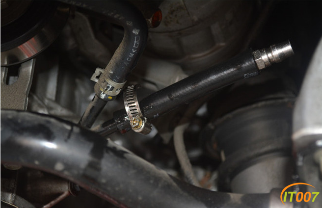

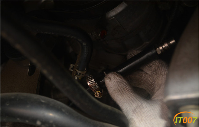

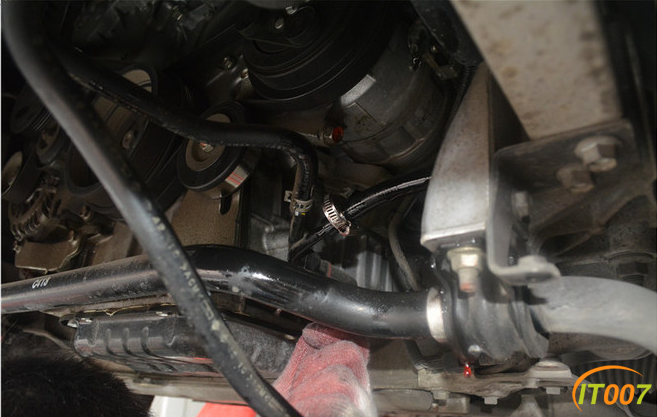

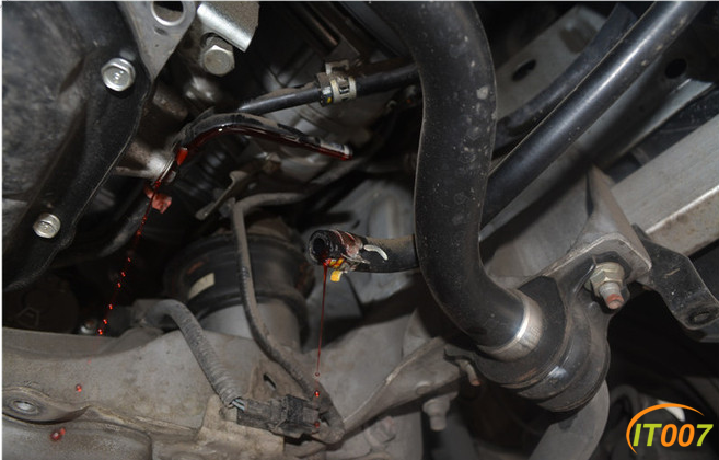

拆卸散热油管

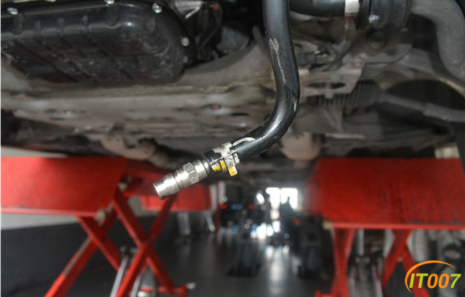

安装换油接头

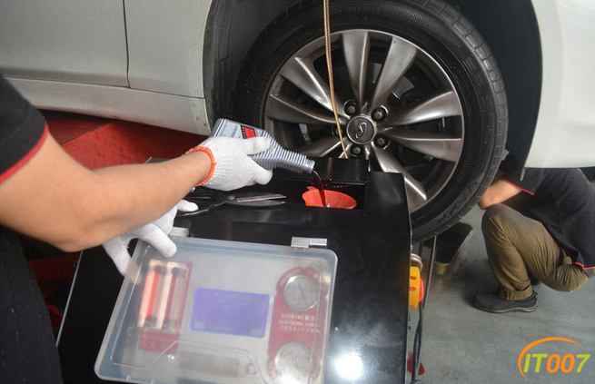

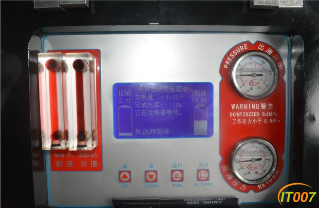

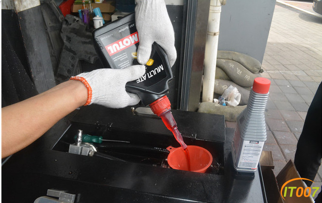

把油加入循环机
拆散热油管与循环机油管连接,左边油管连接变速箱。
检查自动循环机内是否存有之前换下来的旧油,将其全部排空。

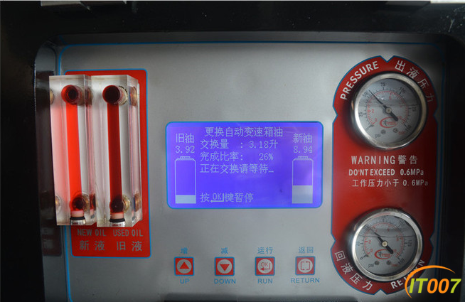

连接电源,使循环机正常工作。

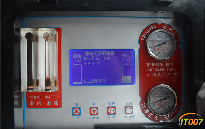

变速箱的新旧油开始自动等量交换。很智能,真是出多少油就会进多少油!
可以清晰的看到旧油慢慢的循环出去,油颜色渐渐变红!

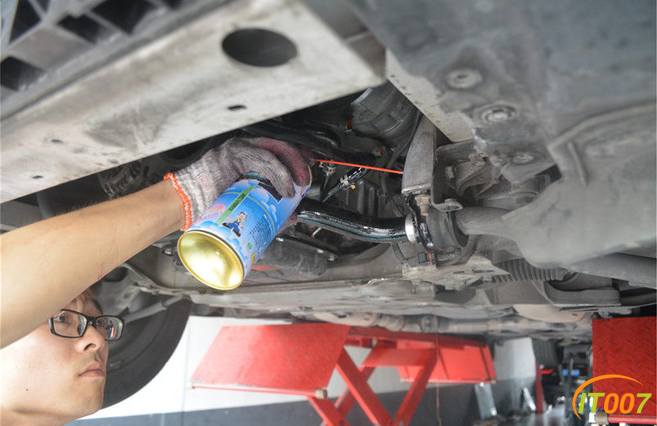

在机器要换完油之前加入添加剂
循环完成后,安装好所有拆解的部位。
清洗并确认已安装完好,没有漏油迹象。
