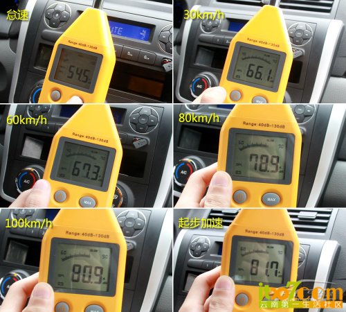

  1)无隔音棉情况
  在发动机盖无安装隔音棉的情况下,我们依次测得车辆在怠速、30km/h、60km/h、80km/h、100km/h以及加速起步时车厢内的噪音值,如下图所示:
真相侠实测解惑:发动机隔音棉有用吗?
  数据整理见下表:
无隔音棉车厢内噪音值
怠速        30km/h        60km/h        80km/h        100km/h        加速起步
54.5 db        66.1 db        67.3 db        78.9 db        80.9 db        81.7 db

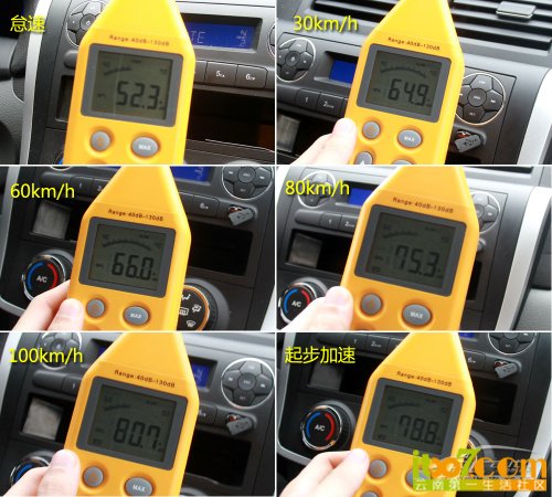

  2)原厂隔音棉情况
  在安装原厂发动机安装隔音棉的情况下,我们依次测得车辆在怠速、30km/h、60km/h、80km/h、100km/h以及加速起步时车厢内的噪音值,如下图所示:
  数据整理见下表:
原厂隔音棉车厢内噪音值
52.3db        64.9 db        66.0 db        75.3 db        80.7 db        75.6 db

  4)几种情况对比
  将安装原厂隔音棉和后装隔音棉的车厢内噪音情况分别与无安装隔音棉的情况进行对比,请看下表:
隔音棉对车厢内噪音值影响对比
无隔音棉        54.5 db        66.1 db        67.3 db        78.9 db        80.9 db        81.7 db
原厂隔音棉        52.3db        64.9 db        66.0 db        75.3 db        80.7 db        75.6 db
差值        2.2 db        1.2 db        1.3 db        3.6 db        0.2 db        6.1 db
安装隔音棉前后车厢内噪音值
后装隔音棉        51.1db        64.6 db        66.9 db        74.5 db        78.9 db        72.4 db
差值        3.4 db        1.5 db        0.4 db        4.4 db        2.0 db        9.7 db
  从上表可以看到,通过几种不同状态下的噪音值对比,无论是在怠速还是日常行驶的车速下,安装发动机盖隔音棉的效果其实并不理想,对车厢内隔音起到的作用不大,而在高速行驶时,车的风噪声则已盖过发动机的声音了。所以在日常驾驶,如果只想靠安装发动机隔音棉来改善车厢内噪音的话,是不现实的。不过在车辆游由静止急加速起步的过程中,有无隔音棉的区别还是可以感受得出来的。
