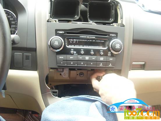

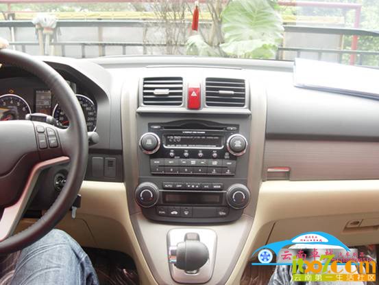

1.本田新CRV原车效果

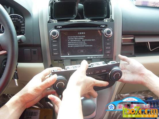

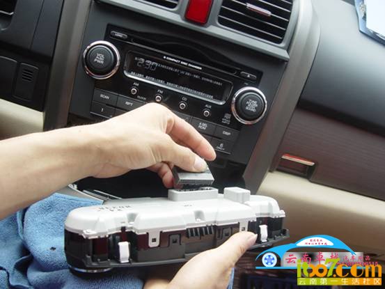

首先把空调控制模块拆下
3.
把空调控制模块的电源线拔除

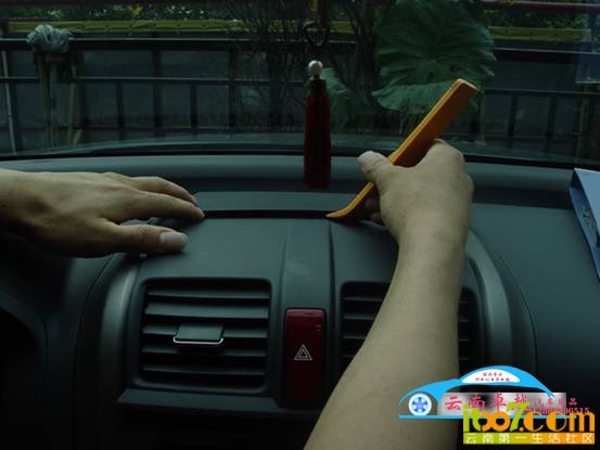

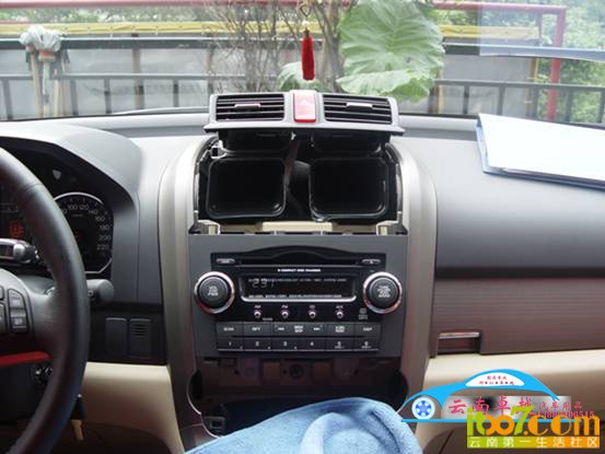

4.

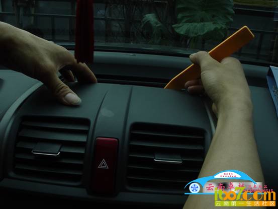

然后用胶刀把中控台上方盖板撬松动

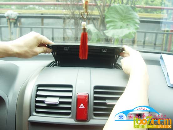

5.
然后把中控台上方盖板取下

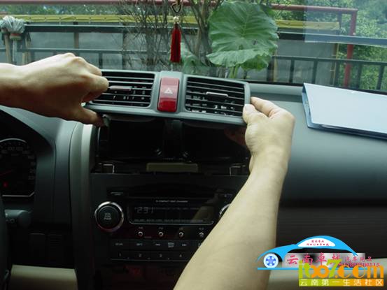

6.
接着用胶刀撬中控台处的出风口
7.
把出风口取下

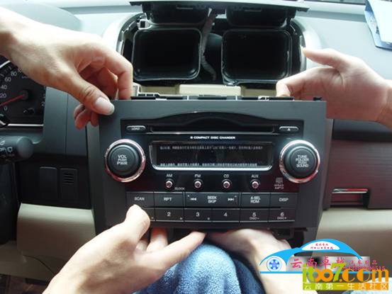

8.
中控台部分饰件拆下之后,还留着原车音响主机

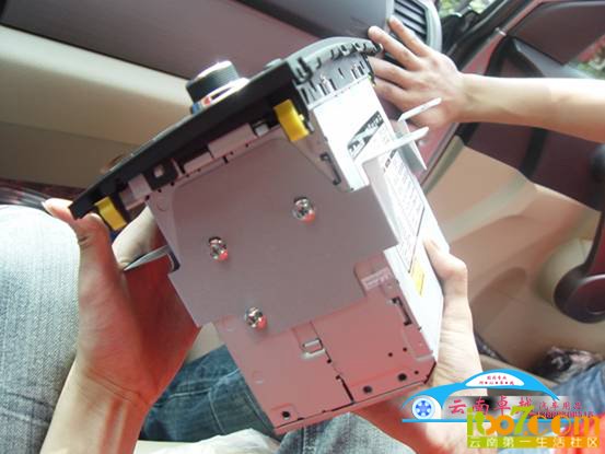

9.
螺丝刀把原车主机的固定螺丝拆下
10.
主机取出

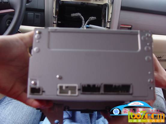

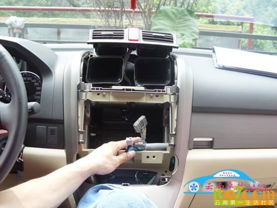

11.
拔掉原主机电源及其线束
12.
控台的原车主机取出来之后的效果如图

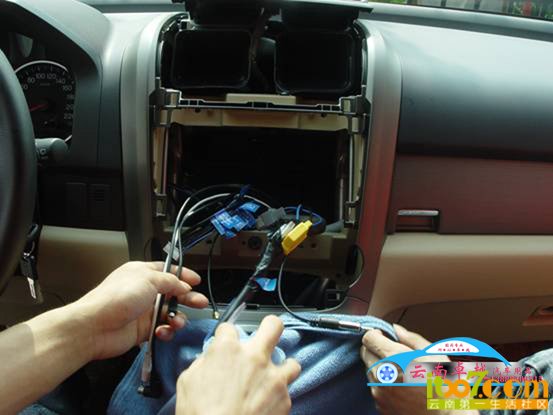

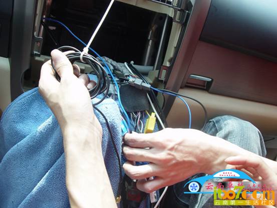

13.

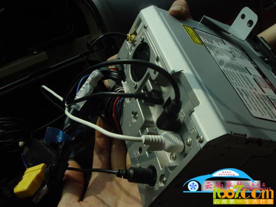

飞歌原配线的安装
14.
安装好飞歌主机配线
15.
飞歌主机装上专用支架
16.
电源与其线束的安装
17.I Pod线和USB
线的放置

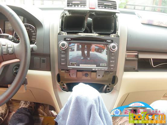

18.
装飞歌主机前,测试各项功能
19.
倒车摄像头调试

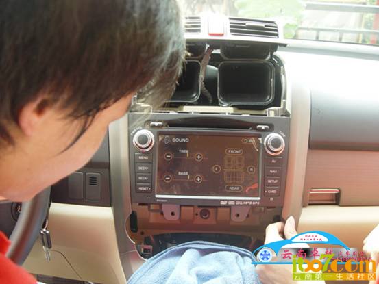

20.
功能测试后,安装飞歌主机
21.
安装好后再进一步测试

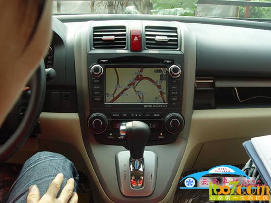

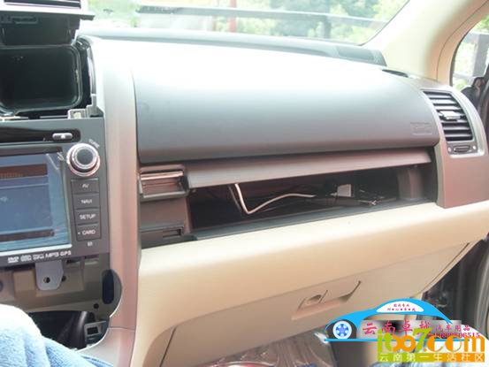

22.测试GPS
导航
