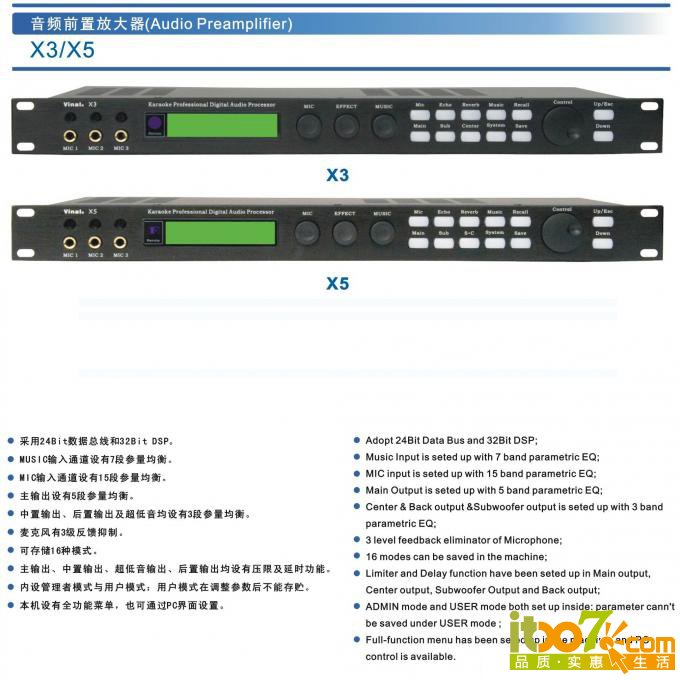

  X3X5价格   联系电话 13002088262严小姐  020-81996288
X3X5功能强大,人声细腻丰满厚实,一般情况下不用怎么调就可以出来效果。如果追求完美,要求细腻,就根据你的系统配置和房间大小去仔细调节,这要求自身调音技术和对声音的剖析力了
功能说明
产品品牌:Vinal          产品型号:X3 X5
功率:30W .电源电压:220V 50Hz 外形尺寸:47.5×483×218.5mm .重量:3.5Kg .
本公司供应韵乐数字前级效果器,质量保证,欢迎咨询洽谈。
此产品是具有音箱处理器功能的卡拉OK效果器,每个功能部分都独立可调,且有相应的PC界面,可直观调节,易于操作。
功能特点
音乐
1.音乐参量均衡:7段
2.音乐到主输出高通滤波器:12dB/24dB(0Hz - 303Hz)
麦克风
1.有四种麦克风FBE模式:OFF 1 2 3
2.有麦克风压限功能
3.15段麦克风参量均衡
效果
回声:
1.回声低通滤波器:5.99Hz - 20.6KHz
2.回声高通滤波器: 0Hz - 1000Hz
3.回声参量均衡:3段
4.回声电平:0~100%
5.回声直达声电平: 0~100%
6.回声预延时:0~500ms
7.回声右通道预延时:0~±50% , (相对左声道)
8.回声总预延时: 0~500ms
9.回声右通道延时:0~50% , (相对左声道回声延时时间)
10.回声重复: 0~90%
混响
1.混响低通滤波器可调范围:5.99Hz - 20.6KHz
2.混响高通滤波器可调范围:0Hz - 1000Hz
3.混响电平可调范围:0~100%
4.混响直达声可调范围:0~100%
5.回声预延时可调范围:0~200ms
6.混响时间可调范围:0~3000ms
主输出(工作模式:唱歌/热舞 (自动/手动),包含除压限、延时、静音外的所有参数)
1.音乐电平: 0~200%
2.直达声电平: 0~200%
3.回声电平:0~200%
4.混响电平:0~200%
5.5段音乐参量均衡
6.压缩限幅器
7.左通道延时:0~50ms
8.右通道延时:0~50ms
9.左通道静音功能
10.右通道静音功能
中置输出(工作模式:唱歌/热舞(自动/手动),包含除压限、延时、静音外的所有参数)
1.音乐电平:0~200%
2.直达声电平:0~200%
3.回声电平:0~200%
4.混响电平:0~200%
5.高通滤波器:0Hz - 303Hz
6.3段参量均衡
7.压缩限幅器
8.延时:0~50ms
9.静音功能
超低音输出(工作模式:唱歌/热舞 与 (自动/手动),包含除压限、延时、静音外的所有参数)
1.音乐电平:0~400%
2.MIC直达声电平:0~200%
3.高通滤波器:12dB,Q 0.4 ~ 1.5,/Bessel 24dB/Butterworth 24dB/Link Riley 24dB/USER 12dB/USER
24dB (0Hz - 303Hz)
4.低通滤波器:12dB,Q 0.4 ~ 1.5,/Bessel 24dB/Butterworth 24dB/Link Riley 24dB/USER 12dB/USER
24dB (0Hz - 303Hz)
5.3段参量均衡
6.压缩限幅器
7.延时:0~50ms
8.静音功能
后置输出(工作模式:唱歌/热舞 与 (自动/手动),包含除压限、延时、静音外的所有参数)
1.音乐电平:0~200%
2.直达声电平:0~200%
3.回声电平:0~200%
4.混响电平:0~200%
5.高通滤波器:0Hz - 303Hz
6.3段参量均衡
7.压缩限幅器
8.左通道延时:0~50%
9.右通道延时:0~50%
10.左通道静音:静音/非静音
11.右通道静音:静音/非静音
系统
1.两个音乐输入端口:1/2
2.音乐输入增益:0dB/3dB/6dB (用户模式不可调节)
3.键盘锁密码与系统模式切密码
