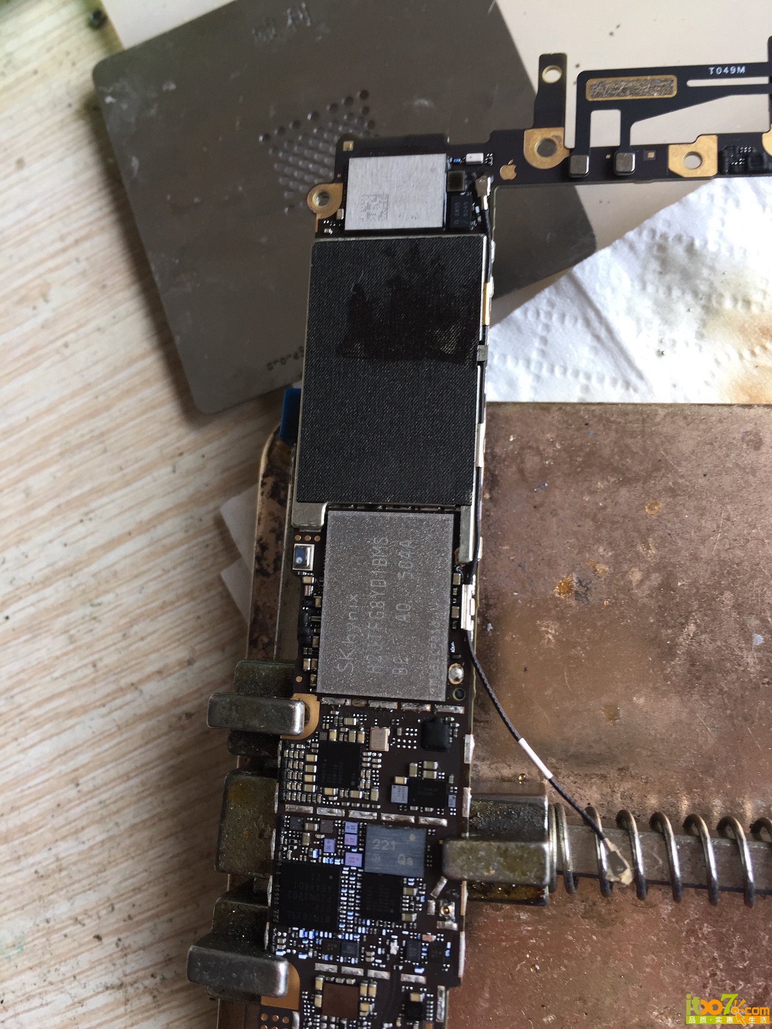

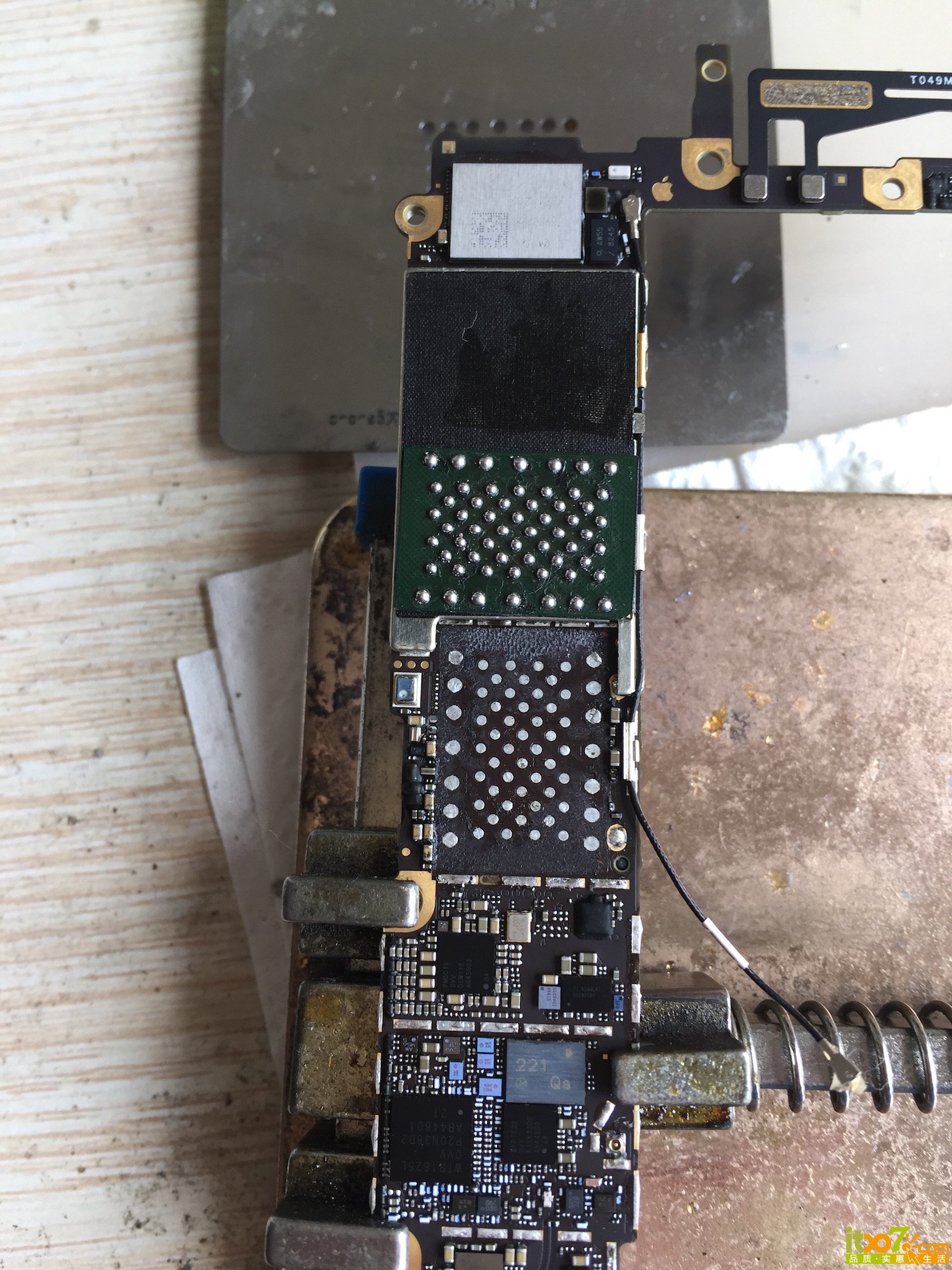

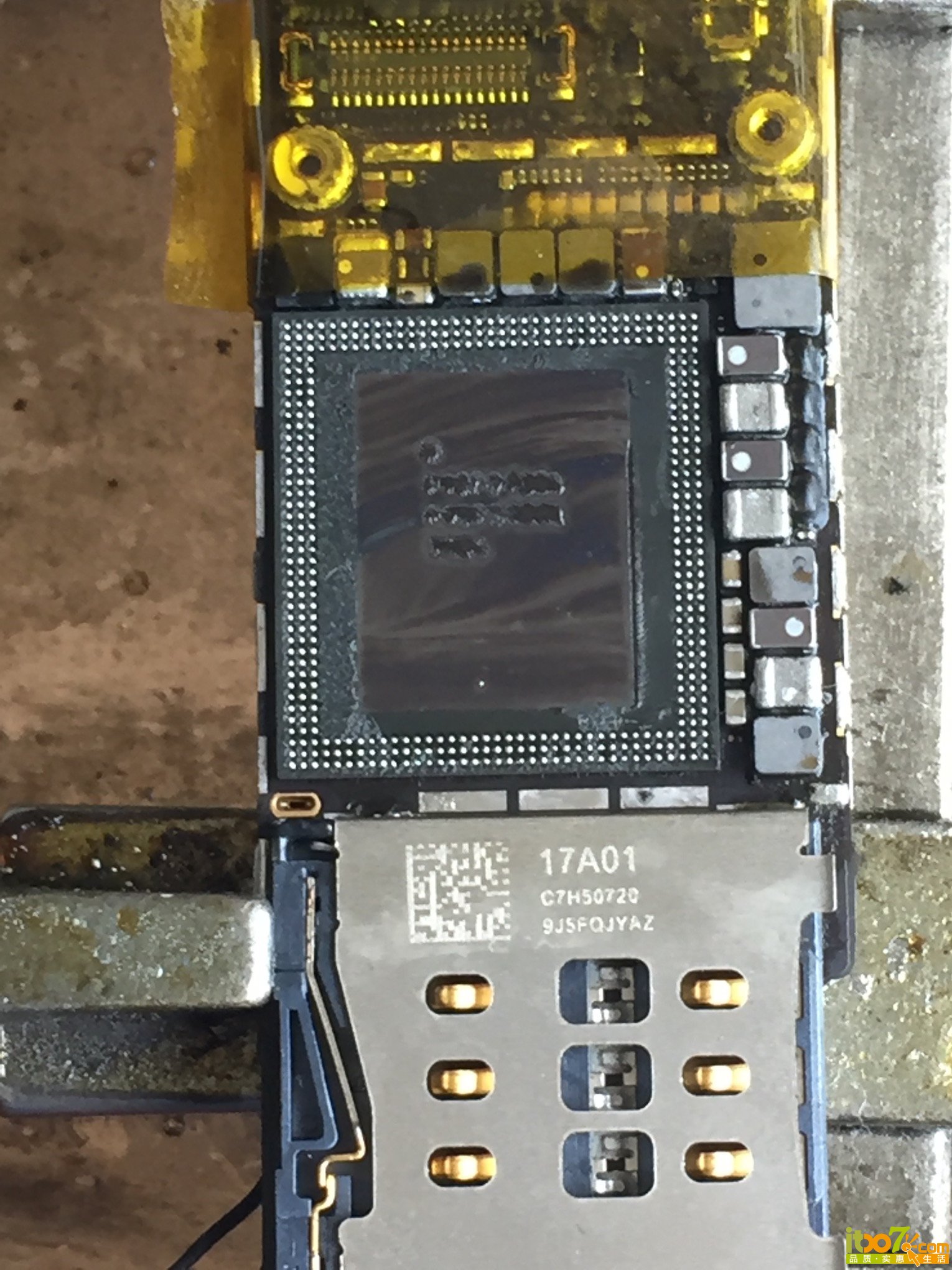

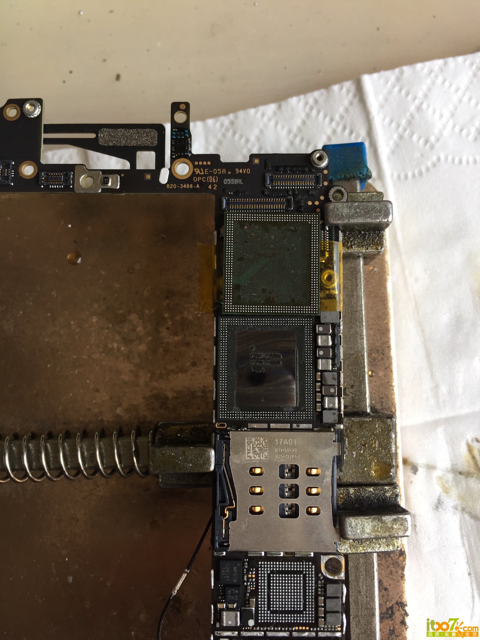

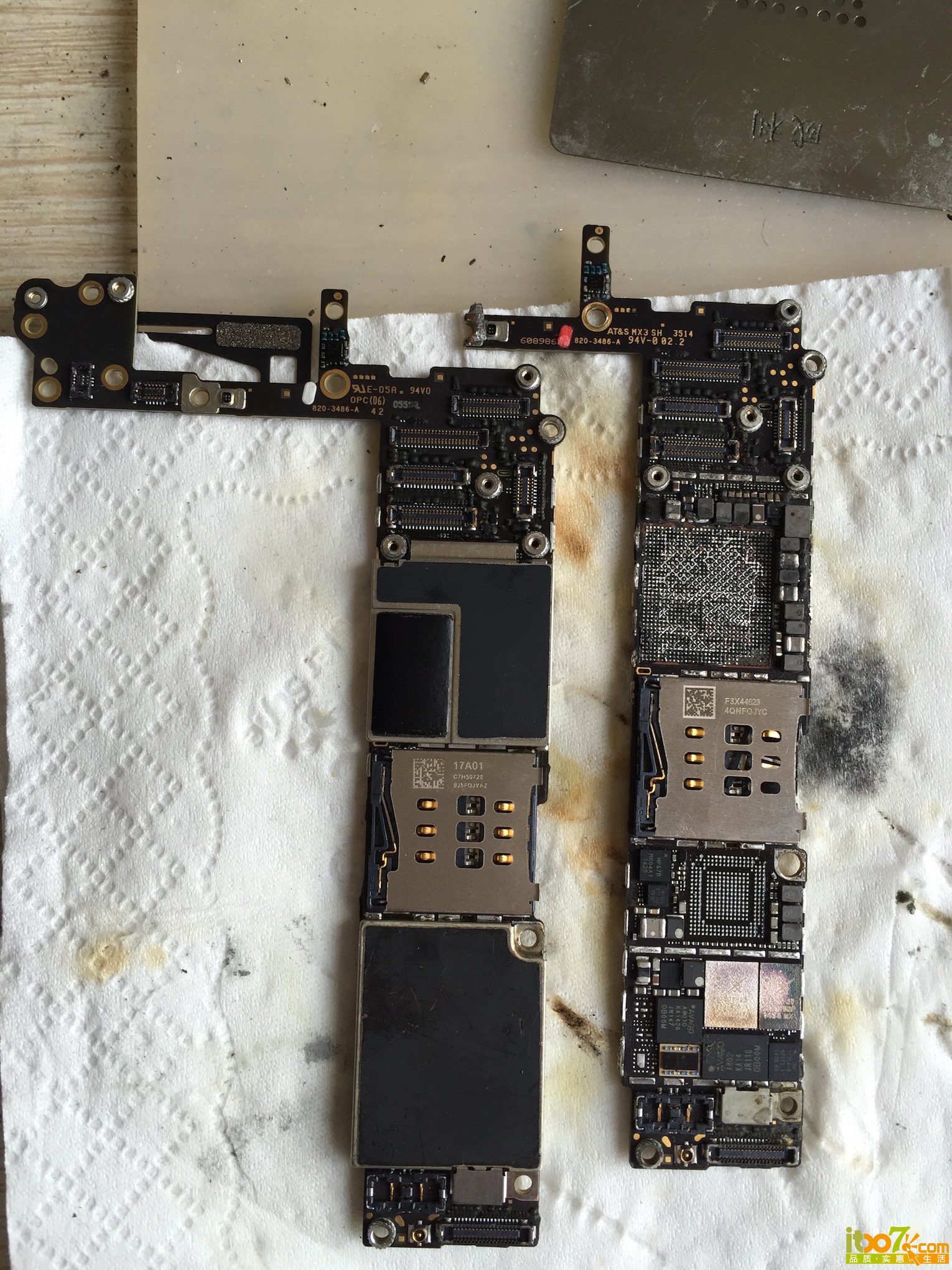

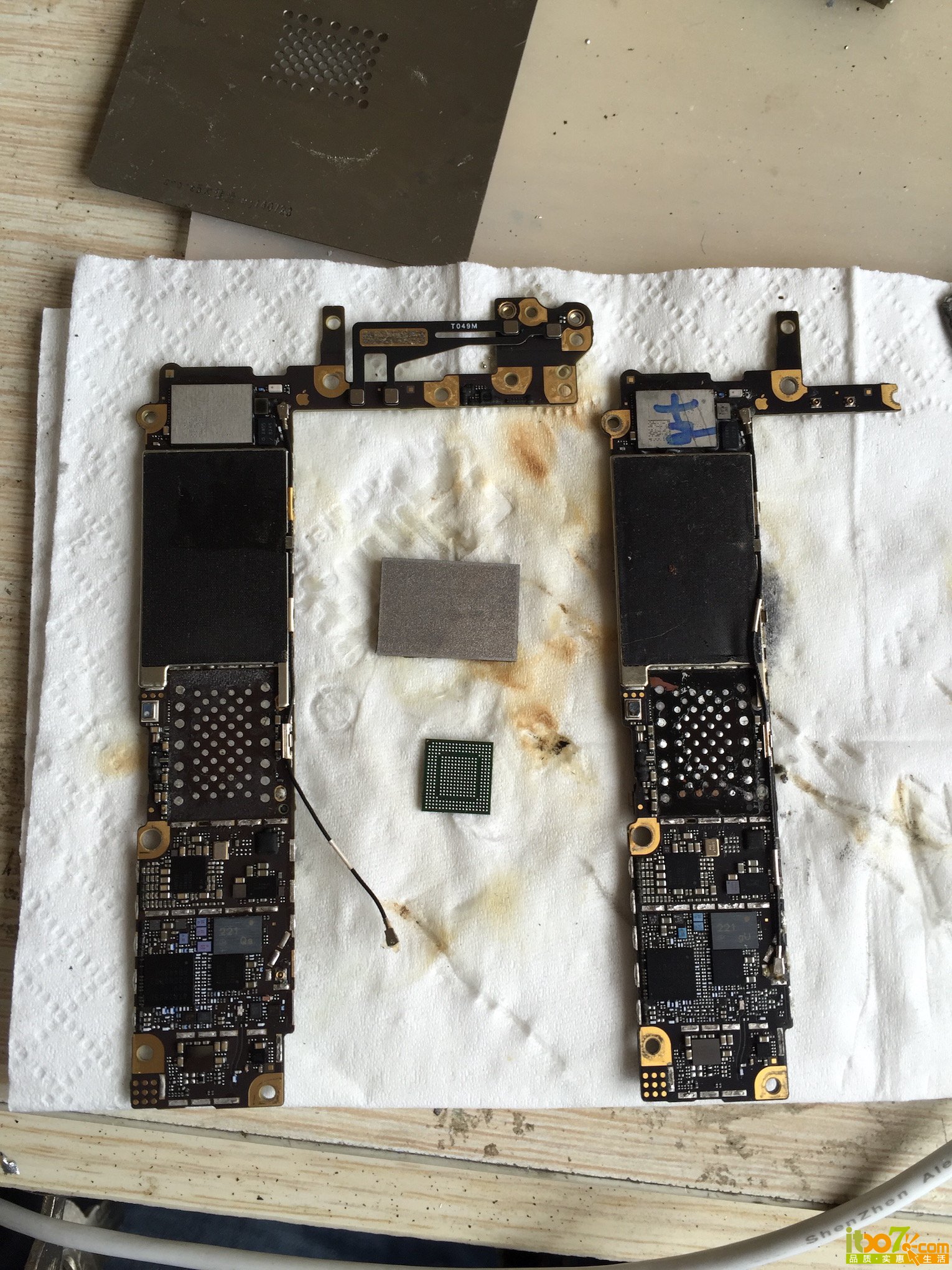

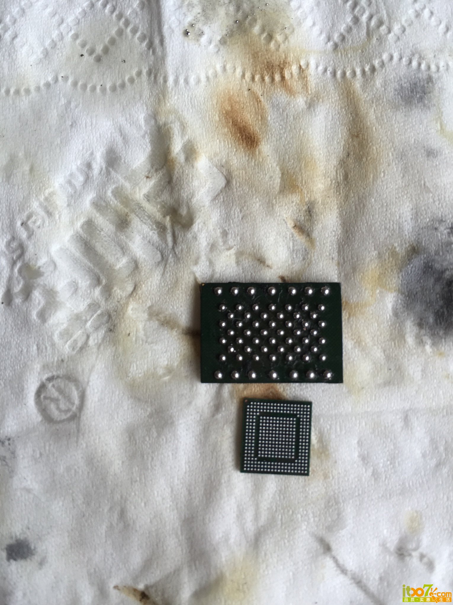

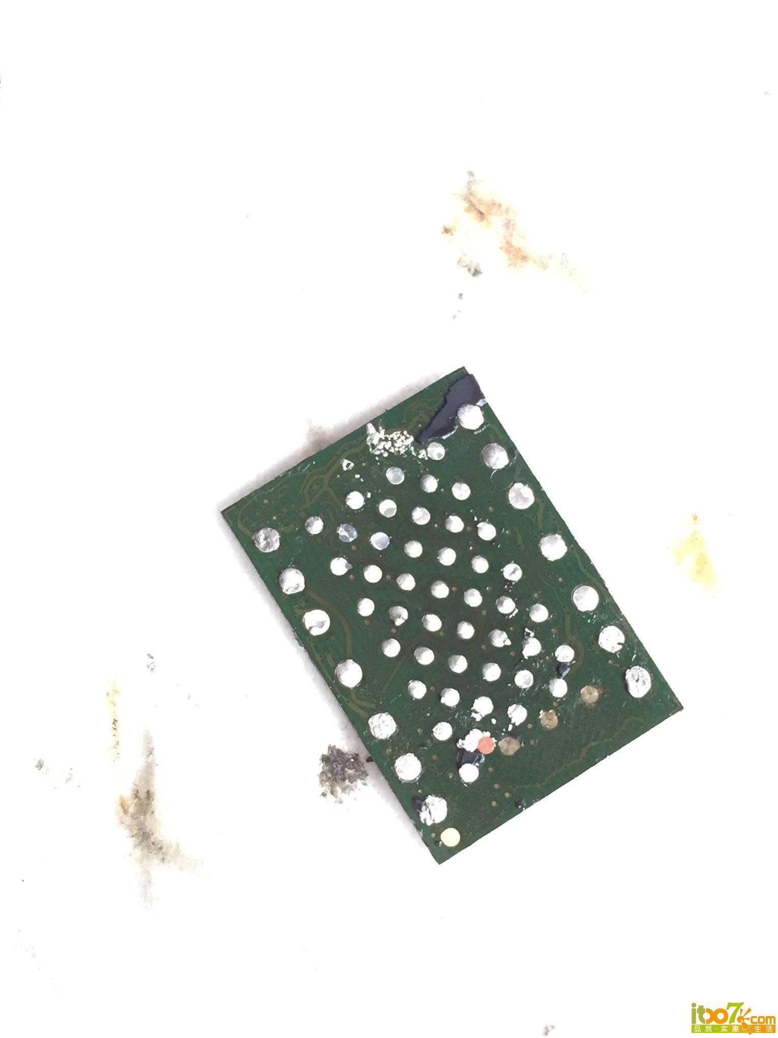

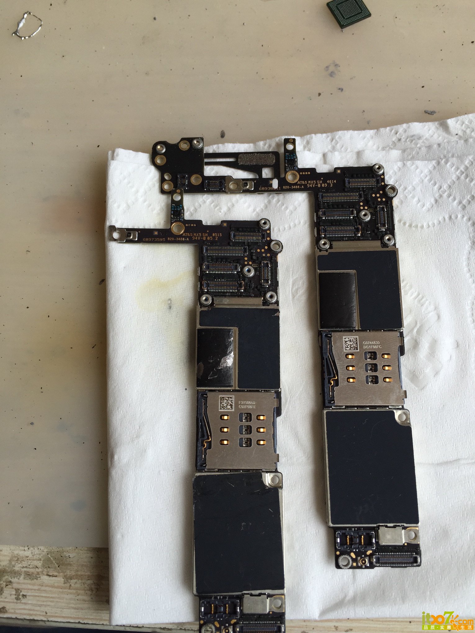

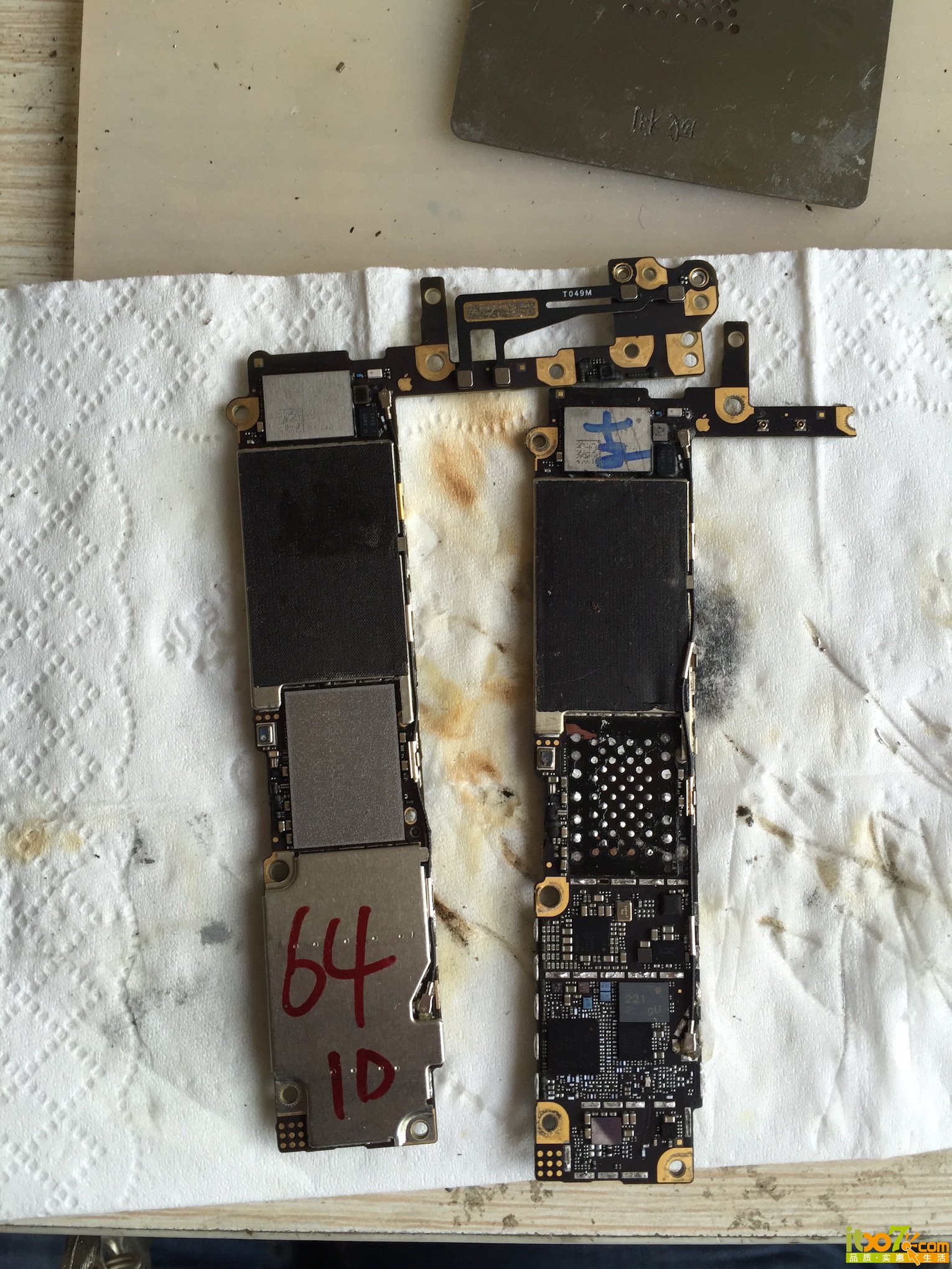

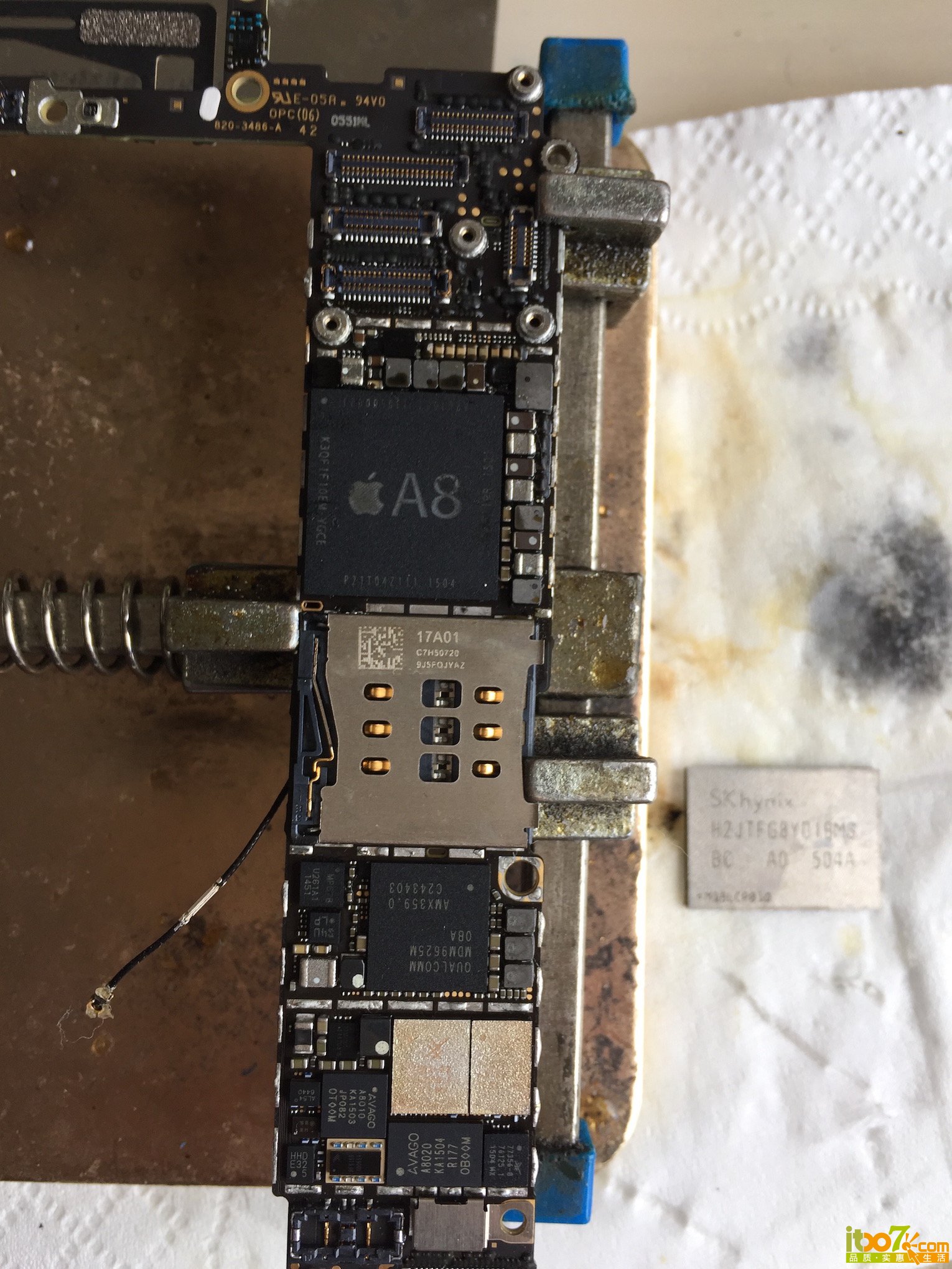

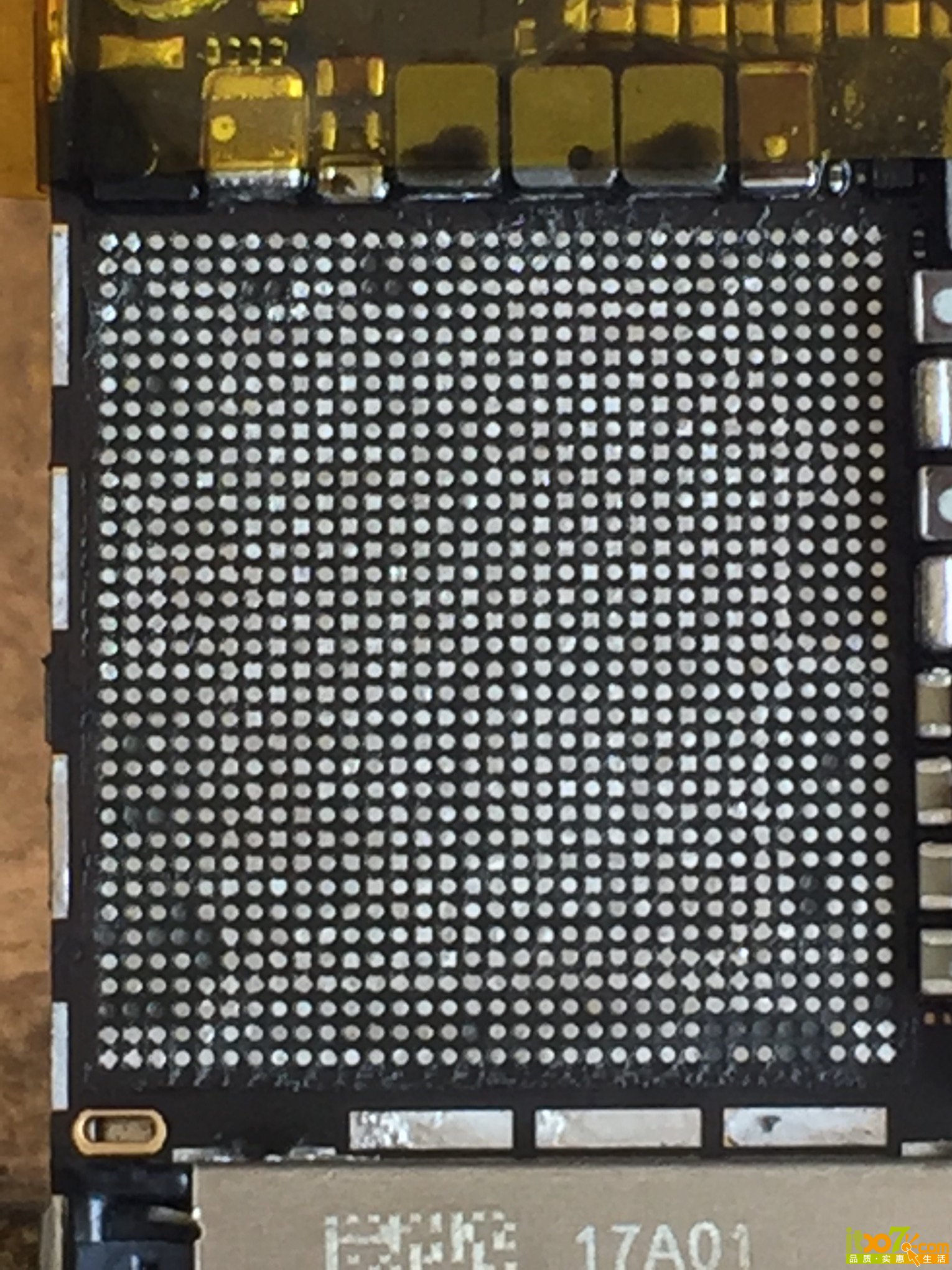

首先,得有两片主板,一片摔断不开机的主板。和一块正常开机的ID主板,如图所示: 1.jpg ,接下来拆掉两块主板的屏蔽罩,这些过程完成后,再拆下ID板和断板上的CPU,拆完后ID板如图所示: 2.jpg 3.jpg ,接下来处理焊盘,为安装CPU做好准备

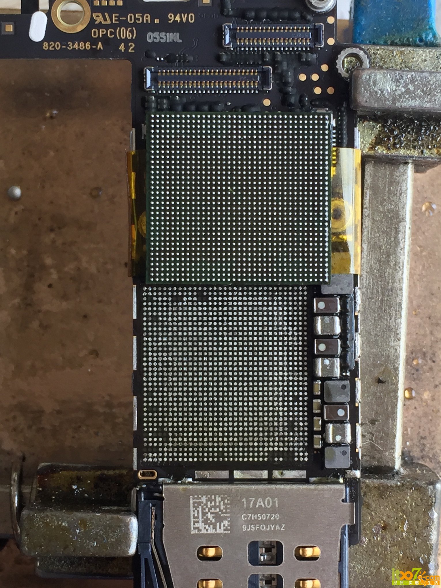

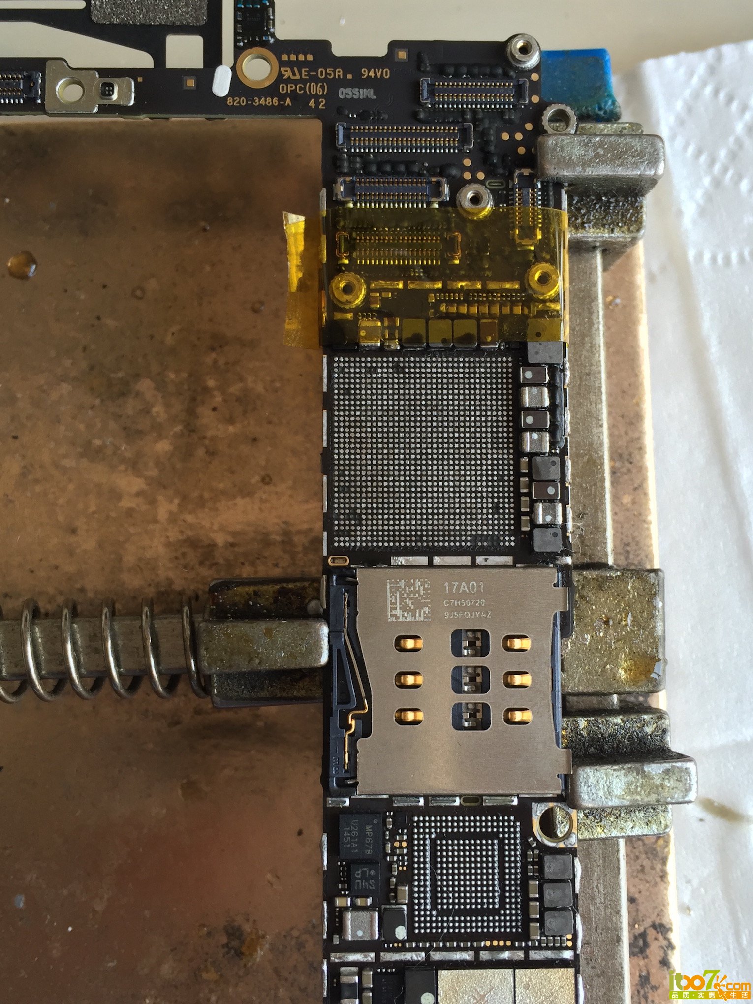

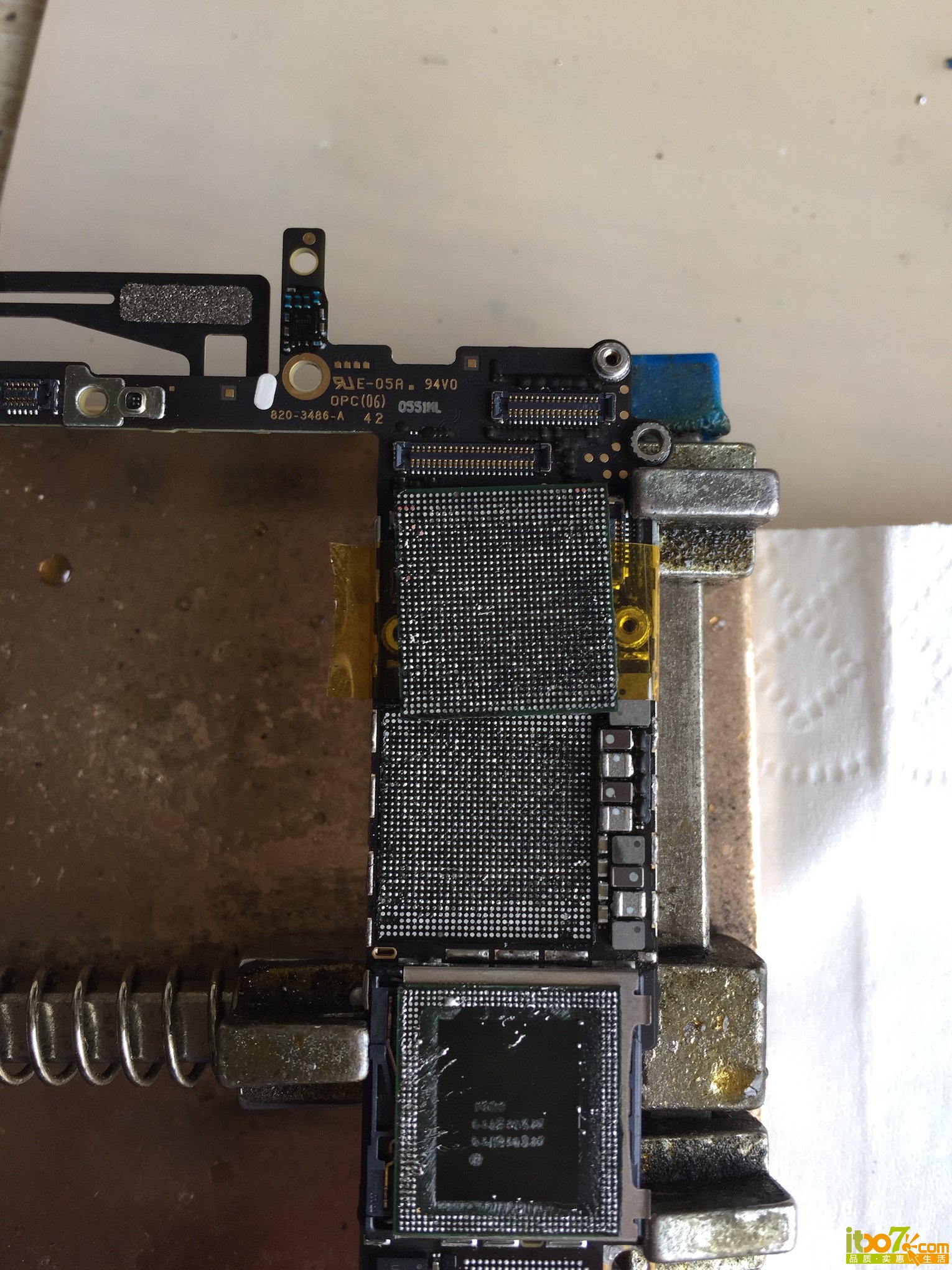

,这个焊盘的处理以表面平整,焊盘有用焊点不断线不掉点为合格,如图: 4.jpg ,来个特写: 5.jpg

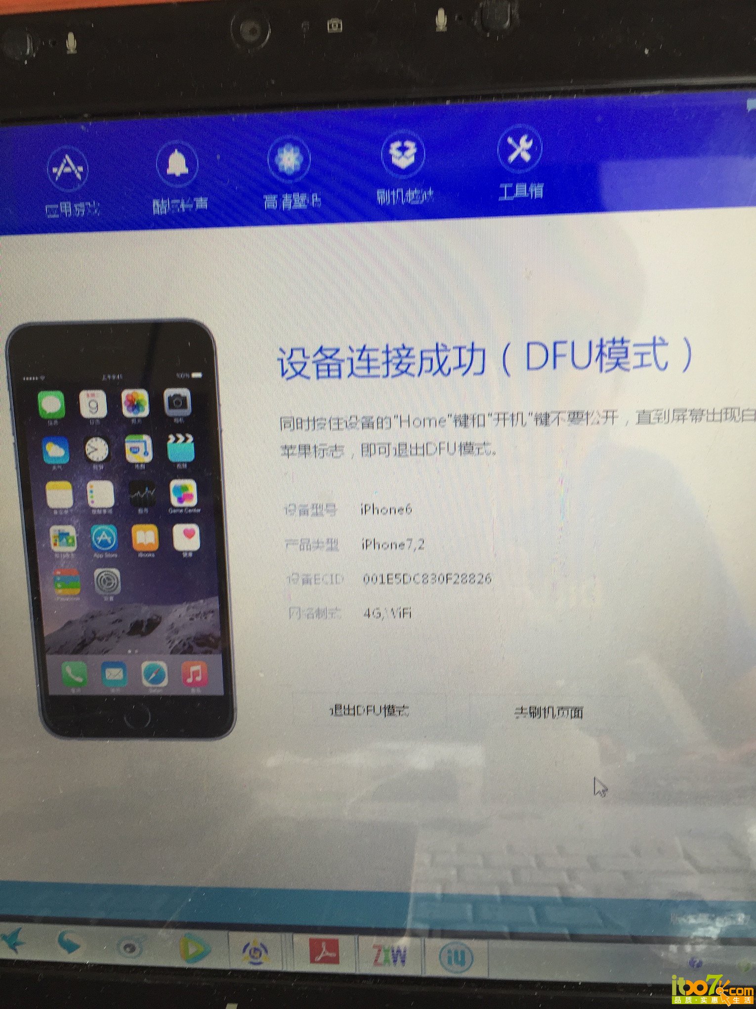

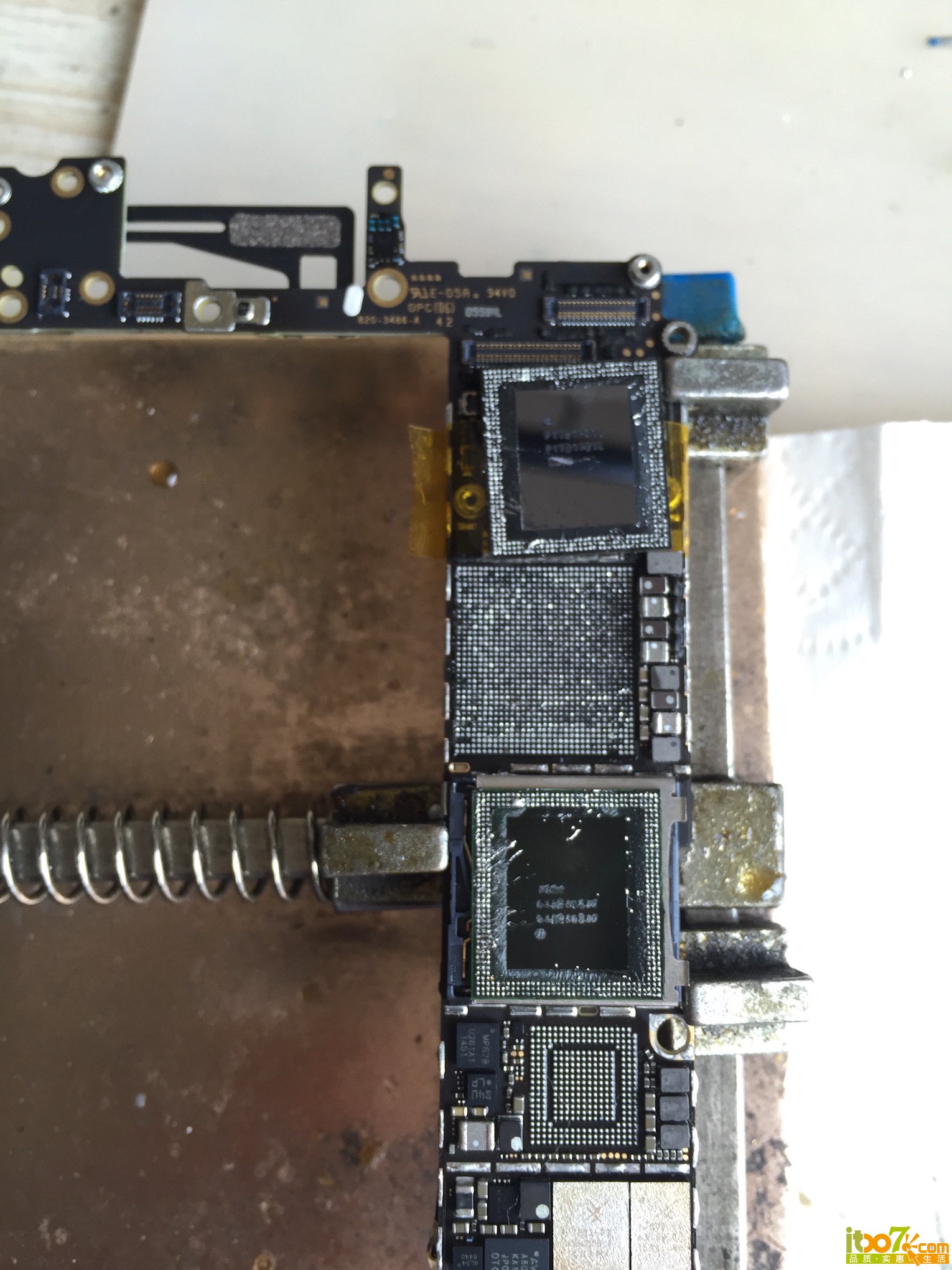

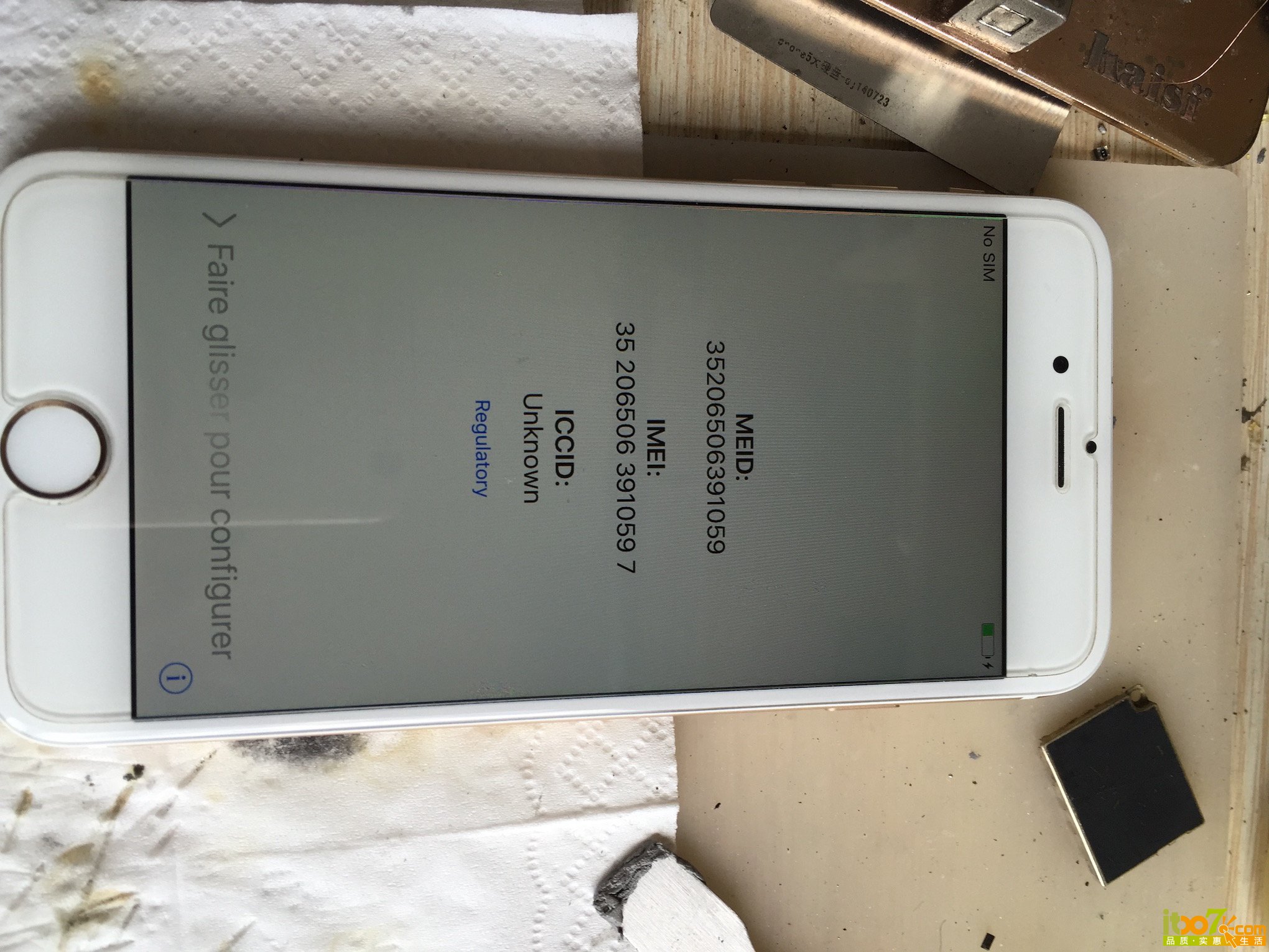

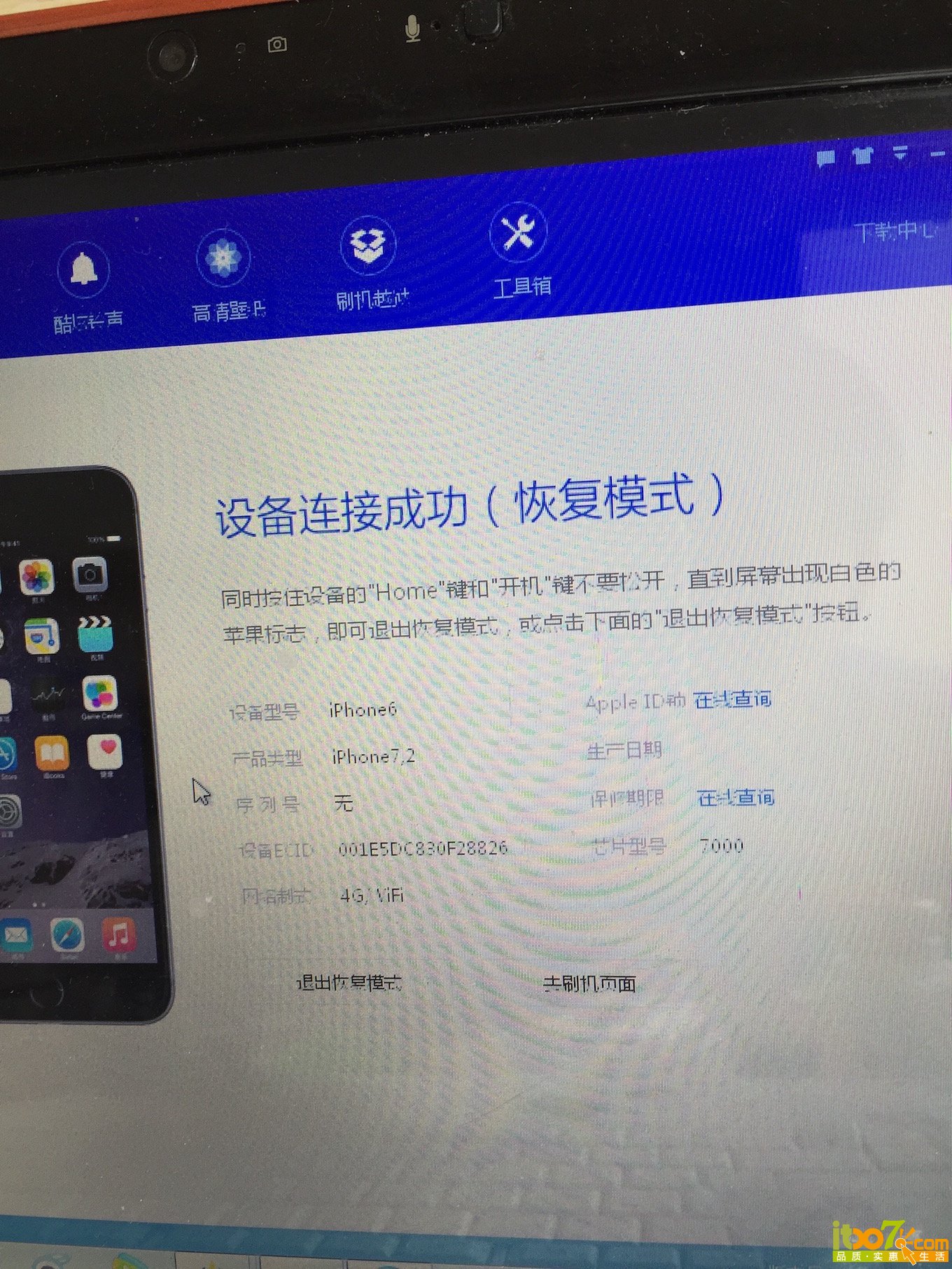

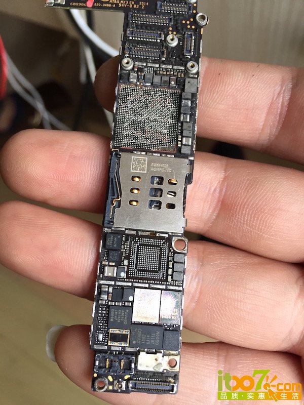

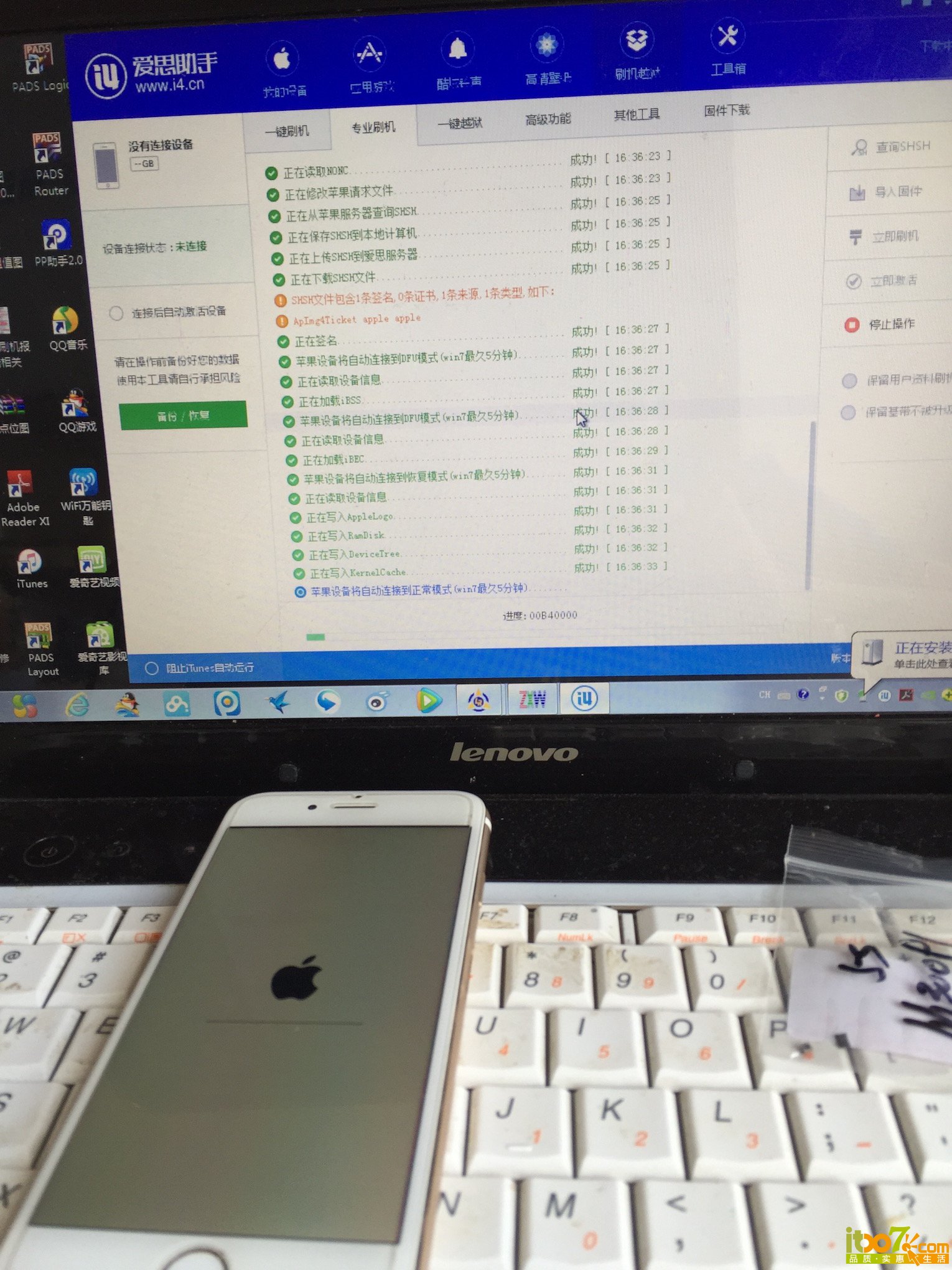

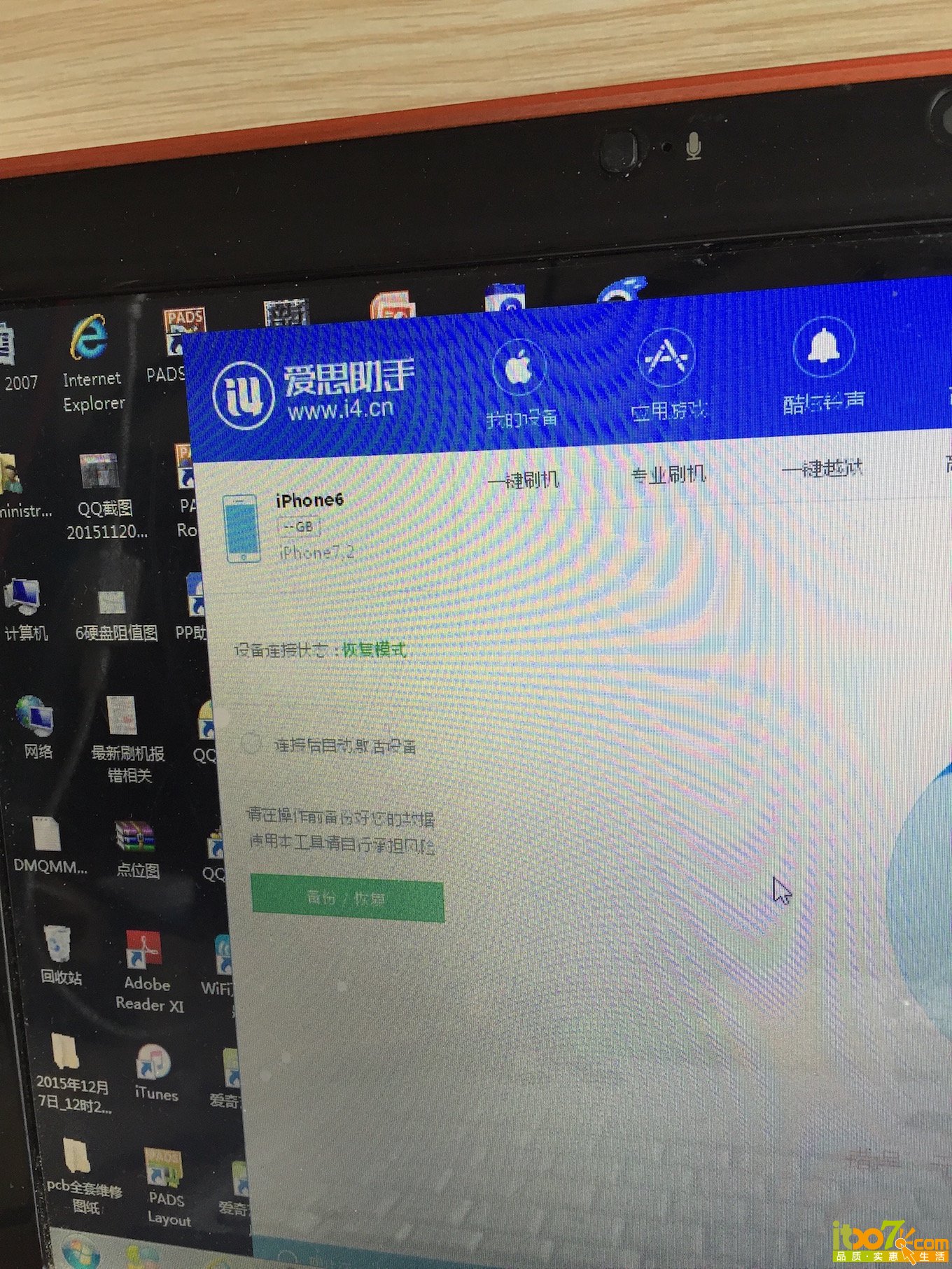

接下来处理断板上拆下的CPU,这个CPU因为是我们要装回到ID板上的,且CPU和基带是加密的,二者任意一个坏掉都会造成套件报废,因此得特别小心的对其进行处理,此处处理的过程由于没有拍照就一一略过。等CPU植锡完成后,把CPU装回处理好的焊盘上。这是将要安装CPU下层(CPU)的: 6.jpg ,再来张装好的: 7.jpg ,下层安装完成后就要把主板联机测试CPU下层有没有正常工作,下层装好后且无硬盘状态或者硬盘之前和CPU没有经过刷机的为DFU模式: 8.jpg ,爱思助手检测到DFU模式的手机且型号正常,说明下层安装成功,接下来开始安装上盖(CPU暂存): 9.jpg ,同样再来张安装成功后的图: 10.jpg

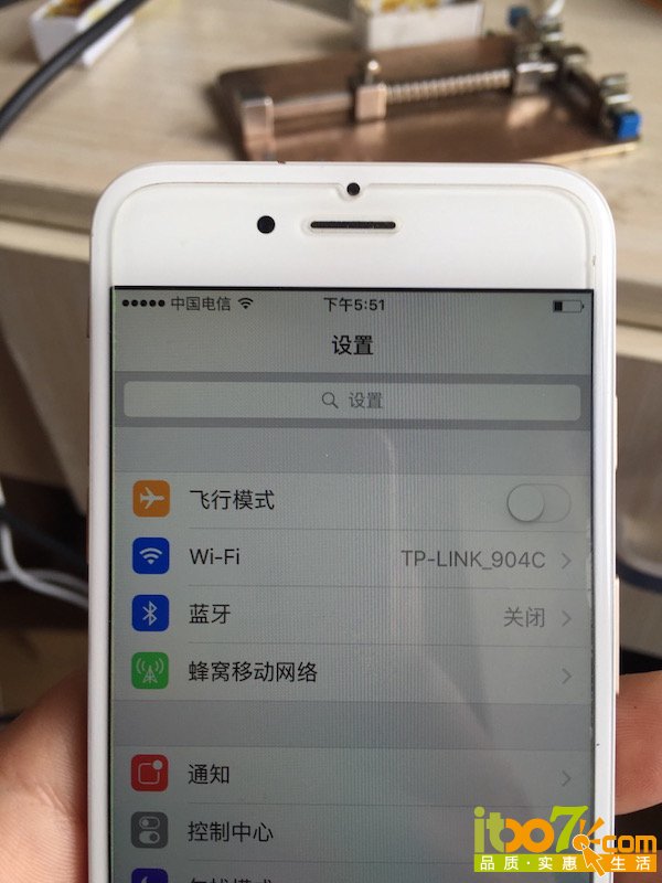

这样整个CPU就安装完成了,接下来开始准备刷机测试, 11.jpg 12.jpg 因为CPU装好了,背面的硬盘没有进行安装,所以此时爱思助手能刷机到白苹果黑底的界面,无硬盘不会出进度条,此时的恢复模式,是电脑向暂存写入文件的过程,能出现此界面说明CPU上盖已经安装成功。最艰难的一步已经搞定,那么接下来的就简单了,我们只需要把断板上的硬盘,基带CPU和基带验证码片装到这块主板上就大功告成,然而尴尬的事情发生了,断板上的硬盘已经被摔挂了,掉了几个点, 硬盘.jpg 然而懒得飞线,飞线的硬盘估计不耐摔,直接换颗大容量的,64G的!来个硬盘和基带CPU的合影: 13.jpg 14.jpg ,开搞!先装基带CPU, 15.jpg 基带CPU装好后开始转到背面,安装硬盘。 16.jpg 17.jpg 安装完成后再安装基带验证码片,安装完成后开始刷机: 19.jpg ,刷机完成后界面: 20.jpg ,激活,进去系统测试功能: 24.jpg 功能测试完毕,装回屏蔽罩,再来个合影: 21.jpg 22.jpg 23.jpg 这断板CPU下的焊盘都摔成这样。搞完收工!
