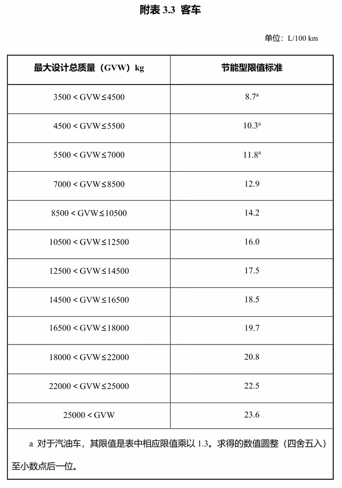

附件 3
注:上述限值基于 CHTC-LT (GVW≤5500kg) 和 CHTC-HT (GVW>5500kg) 工况。
注:上述限值基于 CHTC-TT 工况。
注:上述限值基于 CHTC-C 工况。
注:上述限值基于 CHTC-D 工况。
注:上述限值基于 CHTC-B 工况。
