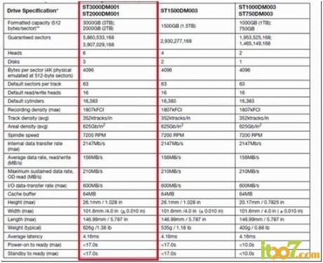

那为什么同样的硬盘,同样的型号,同样的固件,为什么测试数据大相径庭呢?难道是因为产地不同而区别对待?因此我们查阅了一下希捷最近的技术档案,地址可见:http://www.seagate.com/staticfiles/support/docs/manual/desktop/Barracuda%207200.14/100686584d.pdf
首先我们发现,在希捷官方资料中,ST2000DM001标称的平均读写速度为156MB/S,最大读写速度为210MB/S,并且与其他单碟1TB的产品ST1000DM003、ST3000DM001以及ST1500DM003完全一致,并且与中关村在线的测试结果非常接近。但与众多消费者所购买到的中国产ST2000DM001差距巨大。就单纯的通过这一数据我们就可以认为,希捷所推出的中国产的ST2000DM001并没有达到希捷自己的标准,或者我们是否可以称之为不合格产品?
紧接着,我们进一步分析,其中1TB产品采用 1碟2磁头封装,2TB、3TB产品采用3碟6磁头封装,由此首先可以判定,ST2000DM001并非采用单碟1TB设计,在模具方面发现2TB和3TB的模具(147×101.6×26.1mm)也完全相同,而且重量同为626g,也更是印证了这一说法,这其中便有引人深思的地方,既然希捷宣传ST2000DM001采用了采用单碟1TB封装技术磁盘密度同为625Gb/in,那为什么2TB硬盘还会采用3碟封装?这是否有与其大肆宣传的全部产品采用1TB封装技术的盘面背道而驰呢?这其中是否有欺骗消费者的行为呢?我们猜测市场上发售的2TB硬盘有两种可能:
1.希捷2TB硬盘确实采用了3碟6磁头盘面封装,但不是采用1TB盘面进行封装,而是采用3碟667GB盘面进行封装。希捷在收购三星硬盘业务以后就曾经爆出把三星旗下500GB硬盘通过偷梁换柱的方法,偷偷贴上希捷500GB标签进行销售。这次事情很可能是希捷收购三星之后,三星单碟667GB盘面尾货尚存,需要及时消化掉,再加上凭借希捷的“品牌效应”因此手头2TB的硬盘就成了消化这批货最好的选择。这类产品由于有3张单碟容量为667GB盘面组成,因为技术相对落后,磁存储密度达不到单碟1TB盘面的水准,所以在连续读取速度上面达不到官方技术档案的要求(可能就是网友手中买到的2TB硬盘)。
2.有坏扇区的3TB硬盘,进行屏蔽以后,重新进行包装,按2TB硬盘进行销售。这类硬盘由于采用3张单碟1TB的盘面进行封装,由于存在瑕疵而遭到屏蔽,但是在技术角度磁存储密度高于单碟667GB的盘面,所以速度能达到技术档案宣称的156MB/S(媒体可能得到的是测试盘)。

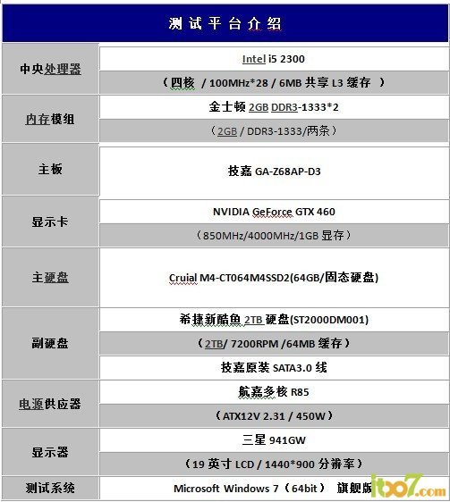

这是编辑部测试用的平台:
    本次测试采用英特尔i5 2300+技嘉Z68主板平台,其中Z68主板原生支持目前速率最快的SATA3.0 6Gbps接口

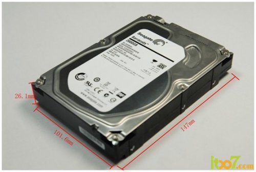

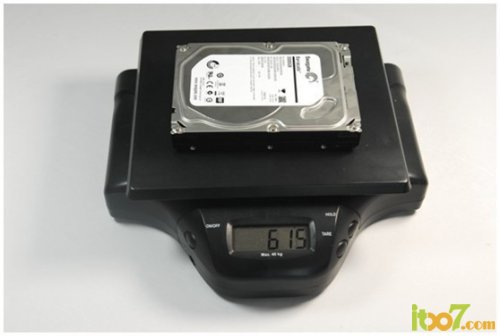

从外观上:
从尺寸上编辑部得到的硬盘的规格与中关村得到的规格是吻合的。
从重量上来看编辑部得到的硬盘要比太平洋得到的要轻。但在误差范围内,可以接受。
最大的不同点在产地,中关村得到的测试盘产地在泰国,而编辑部的硬盘产地在中国,编辑部和太平洋网站得到的盘和网友的盘的产地是一样的。

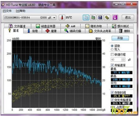

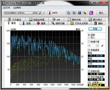

HD Tune Pro v4.60
     HD Tune是一款硬盘性能诊断测试工具。它能检测硬盘的传输率、突发数据传输率、数据存取时间、CPU 使用率、健康状态,温度及扫描磁盘表面等。另外,还可详细检测出硬盘的固件版本、序列号、容量、缓存大小以及当前的传送模式等。
      从HD tune测试成绩上编辑部测得的平均连续读取速度只有131.6MB/s、最低的读取速度为64.5MB/s、最高的读取速度为190MB/s,突发传输速率为315.5MB/s,存取时间为15.5ms。而中关村测得的平均连续读取速度为161MB/s、最低的读取速度为78MB/s、最高的读取速度为212.8MB/s,突发传输速率为320MB/s,存取时间为16.6ms。在最低读取速度、最高读取速度、平均连续读取速度、存取时间、突发传输速率两者对比成绩前者为后者的:82.69%、89.28%、81.73%、93%、98%。而人一般可以接收的误差范围在5%,在最低读取速度、最高读取速度、平均连续读取速度方面误差已经超过了5%,只有存取时间和突发传输速率在误差范围内。

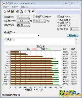

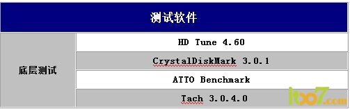

ATTO Disk Benchmark
     ATTO Disk Benchmark是一款优秀且免费的磁盘基准测试软件,支持对稳定性/突发性传输速率进行读写测试,适用于常规硬盘、RAID、USB闪存盘、移动存储卡等产品的读写性能测试。
    从测试结果来看编辑部的硬盘最大读取速度达到140MB/s;其最大写入速度达到138.2MB/s,而中关村的测试成绩最大读取速度达到192.6MB/s;其最大写入速度达到171.7MB/s差距巨大。

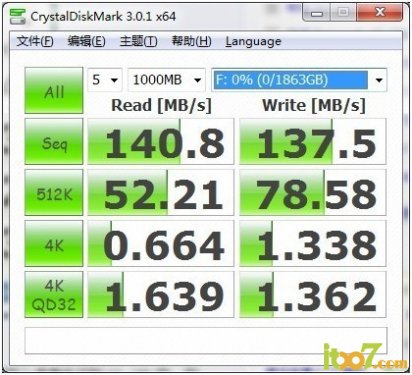

CrystalDiskMark
CrystalDiskMark是一款简单易用的硬盘性能测试软件,但测试项目非常全面,涵盖连续读写、512K和4KB数据包随机读写性能,以及队列深度(Queue Depth)为32的情况下的4K随机性能。队列深度描述的是硬盘能够同时激活的最大IO值,队列深度越大,实际性能也会越高.
    从CrystalDiskMark测试看,编辑部的硬盘读取速度达到140.8MB/s,而写入速度也达到137.5MB/s,而中关村测试的结果为读取速度达到205.9MB/s,而写入速度也达到193.4MB/s,差距也非常明显。
