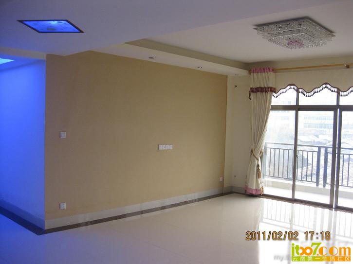

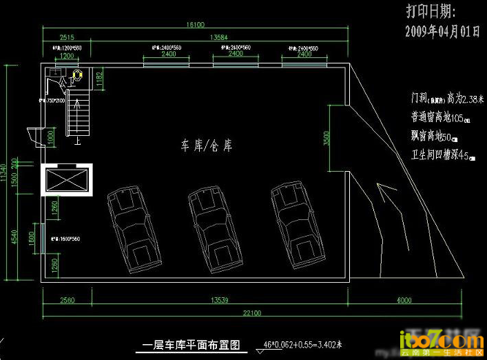

以下是网友自述:效果图,开始设计为七层,一层为半地下车库。在建造过程中,材料降价幅度非常大,临时决定加建一层。

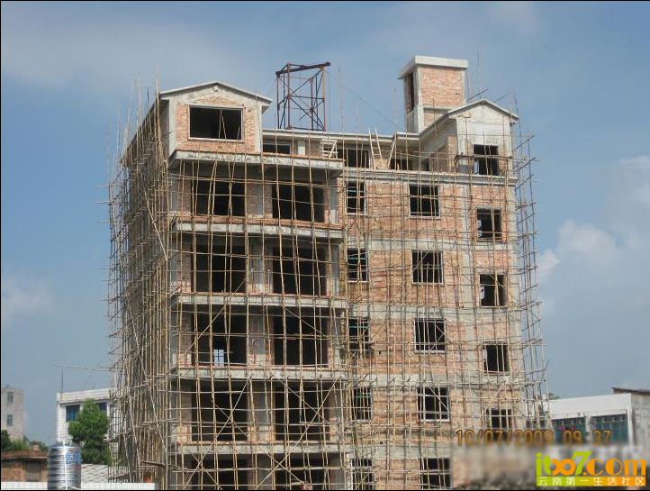

网友自述:先发一张建成的图片,设计图和建成后还是有点差异。

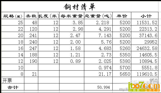

网友自述:定好设计图,接下来就是买建材。钢材是基建成本中占比较大的一个,所以买入的时机比较慎重。钢材价格峰值最高出现在2008年的5月,螺纹钢达到6200一吨。我7月23日买入,当天价格5200元一吨,考虑到价格还会往下降,只买了一半,果然,在11月降到3400元一吨。今年,2012年7月的价格大概在4000元一吨。这是2008年7月23日买入钢材的清单。

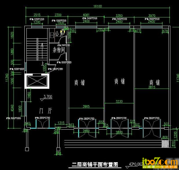

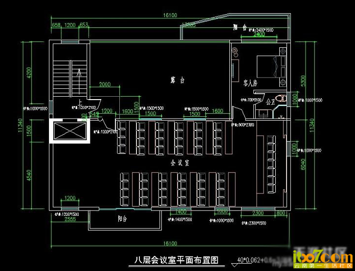

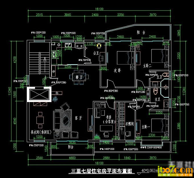

网友自述:八楼是架空层,会议室是备用,建成的结算面积差不多2000平米,共价200万多点。建造中,最大一笔浪费来自结构设计。结构图是朋友帮做的,这是唯一我没亲力亲为的一项。
在没亲自做设计之前,还认为很简单,只有自己亲身经历,才知道其中的不容易,更懂得尊重设计师们的劳动成果。跟父母所处的生活环境不同,很多想法也不一样,这是可以理解的,但对设计也有更高的难度。他们要求楼梯要3 1步,砌砖也要3 1轮,门不能对门。太多了。这可能对业内人来说不是难事,但对我一个门外汉来说真的不容易,只好在我们之间找个双方都能接受的平衡点。但在我心中,根本就没什么风水可言,或者说用另一种方式来解释的风水,我认为使用方便经济,能跟自然协调,物物答配顺眼不冲突就好。08年大地震后,人们对房子的安全性关注度很高,我也不例外,国家设计标准是50年,我要求按70年。这一要求也付出沉重代价,钢材多用差不多多一倍,一般民房每平方米的用量在40斤就可以了,我用了76斤,还有另一麻烦就是柱子和梁都特大特多 ,给日后的装修带来麻烦。不用怀疑我成本的真实性,每一笔帐我都有详细记录。这是当年的价格,如果现在建的话,成本应该涨20-30%。首先最主要成本钢材降了20%,但人工成本、水泥、装修材料、红砖等材料都涨了。 10140_980x1200_9.jpg
网友自述:虽然只有1000元的成本,但我用的全是国内一线品牌的材料。这1000元/平方米的成本是指,不含地皮,没有管理费,尽量少浪费的成本。但包括基础装修。

钢材:76公斤/平米X5200元/吨=395.2,接近400块了,剩下的600:
