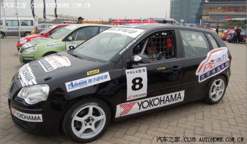

其实,比赛用车大多会经过改装,所谓性能,一方面是说车子基本的素质和性能如何再加上后天的改装调教,才能赋予赛车出色的性能。而所有的改装都是围绕比赛的,比如上海大众333车队在2007 YOKOHAMA TIRE POLO CUP 中就对POLO进行了多项改装:

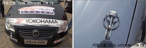

在车身安全方面,虽然POLO向来被认为是最安全的小车之一,德系品质也的确是其最坚实的保障,但是在极速竞赛中,还是有必要对于车身进行加强。在发动机机盖加装扣手和机盖锁,可以防止汽车在高速中或者发生碰撞的情况下发动机舱飞起来。一是影响车手的视线,二是可能对车手造成伤害,防止事故发生。

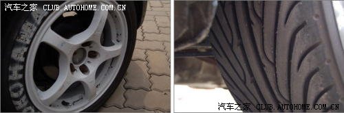

POLO采用热熔性干地轮胎,极具运动的ES100花纹。
横滨轮胎赞助的热熔性很好的干地轮胎,这种适合高速路面,轮胎温度上升后热衰退并不明显;轮胎的胎质比较偏中性;有着良好的弯道性能;同时,改用加强筋五幅轮毂,喷上十分醒目的白色颜料。

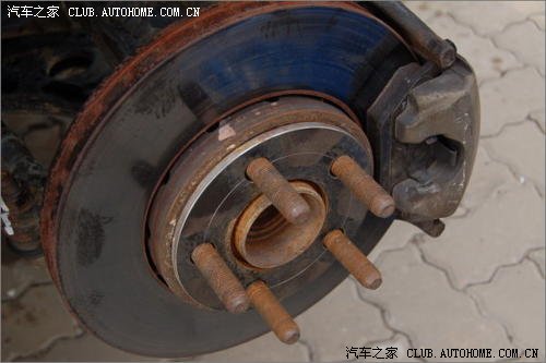

制动系统:由原装车的前碟后鼓改为前后盘刹。同时,取消ABS,车手用脚做ABS。

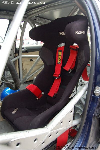

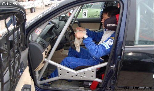

座椅:赛车专用桶型座椅,这是一种由工程塑料或碳素纤维一次成型压出来的桶型座椅,外面由防火面料的织物包裹。这种座椅结实不易变形,要比原车座椅轻很多,这样可以减轻车身重量;再者桶型的设计是为了更好地将赛员紧紧地“夹”在里面,座椅表面的织物具有很大的摩擦系数,加上安全带的“捆绑”,选手就不会到处乱晃了;另外,赛车座椅比赛员的坐高还要高出一截,加上防滚架的作用,就不用担心车辆翻滚后头部的安全了。

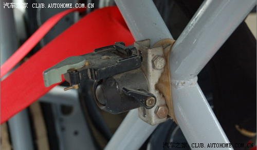

安全带:六点式安全带,赛车的安全带要求很高,不仅材料、尺寸有严格的规定,就连安装的方法也有要求。这种安全带都为双肩式固定,及横腰固定六点式固定,安全带的长短是事先根据车手坐在座椅上的尺寸调好的,不具有预拉紧装置。选手系好这种安全带后,与其说是系,不如说是被绑在座椅上的。这样牢固的固定乘员,一来可以在车辆遭受翻滚或滑动时,赛员不会因剧烈晃动而产生位移继而导致身体伤害;二来,赛员通过座椅与车身更加紧密的结合到一起,更能够感受到车辆的动态,即达到常说的“人车合一”的状态,以便更有效地操控赛车。

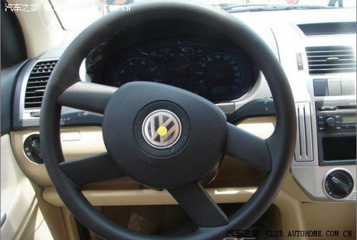

简洁的赛车方向盘,且比原装尺寸小。因为它实在比原厂方向盘有更佳的操控性和更直接的路面感。它能有效减轻自重并恰到好处地传递路面讯息,使你的手能感应路面,以选择合适的操控方式。另外,小盘径有更好的转向精确度。

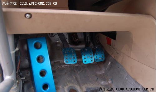

脚踏板:四个踏板,踏板之间的距离很近,踏板上烙孔或者圆洞,防滑。
凡赛车必有4个脚踏,除常见的油门、刹车和离合器脚踏外,还有一个是提供车手在非转档时踏脚的固定脚踏。这脚踏是供车手在非转档时休息时用,还有一个功能就是在赛车转弯时,供车手踏脚以保持身体平衡。
赛车比的是速度,跟趾动作可以保持引擎的转速,使引擎随时处于最有劲儿的状态,汽车(赛车)可以最快的加速。跟趾动作可令车手同时作出踏离合器,刹车和加油三个动作,令赛车可在极短时间内完成减速和降档等入弯前准备。因此,刹车踏板和油门踏板不能离的太远或高低错落太大,否则没办法进行这个动作。

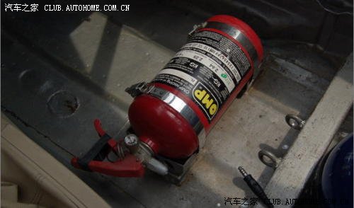

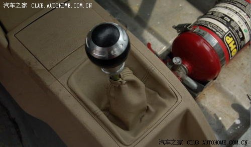

灭火装置:加装灭火装置
改装目的:这是一个对车手保护的事后安全装置,它是一个固定不动的灭火器钢瓶,从瓶口阀门引出一根带有喷嘴的金属细管,如果车辆意外着火,可以按动开关开启灭火装置,将车内和赛员周围的火瞬间扑灭。启动开关也有两处,安装位置与断电开关的位置相邻。

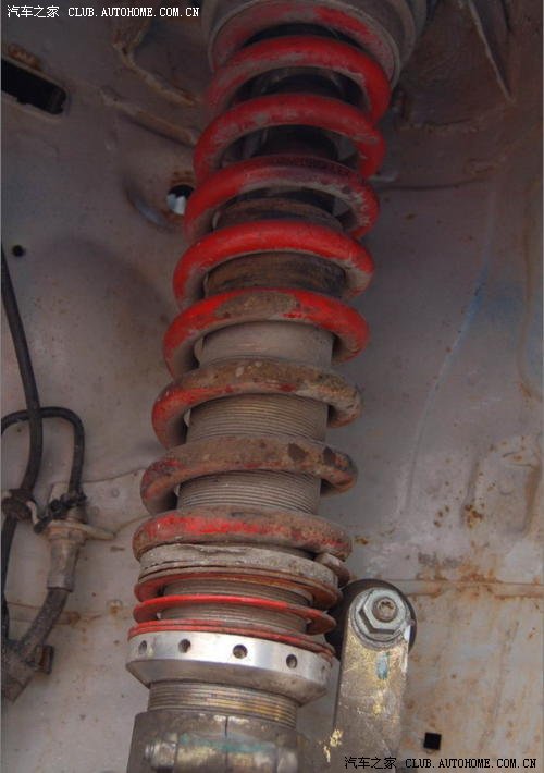

避振器:进口改装件
改装目的:调教偏硬,德国进口,与民用原装不同,振滤效果比民用的要好大约3倍,价格也要高,大约一套2-3万元。

骑车就要骑永久 发表于 2007-12-28 11:29 显示全部楼层
避震弹簧生锈了.....
