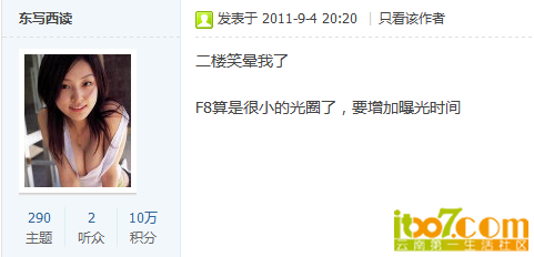

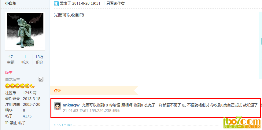

原帖是一位初玩的朋友拍摄的夜景,因为是拍夜景风光,我在二楼给出了适当收缩光圈的建议,却收到了各种神一般的吐槽:
瞬间无力。。。。。。我相信任何观点或者主观意识,也都无对无错,只是要先符合科学逻辑。
