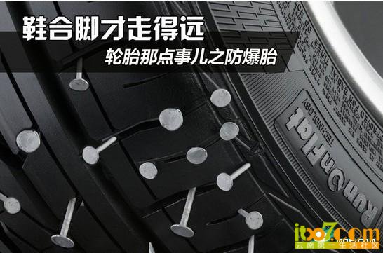

   市面上有一种缺气保用轮胎,俗称防爆胎的,撒气了也还能开一段距离,跟大片里面看到的差不多,看上去很是神秘,就来看看防爆胎的原理。

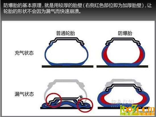

防爆胎的基本原理是什么?哪些好处?

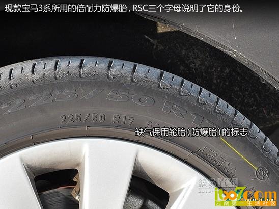

    就市面上售卖的普通民用缺气保用轮胎来说,基本原理并不复杂,主要就是加厚的胎壁在轮胎漏气之后,撑住轮胎的本体,让轮胎不至于马上发生大的变形,这就是大家常说的可以“防爆”——当然这绝不是严格意义上的防爆,只是大家的通俗说法而已。

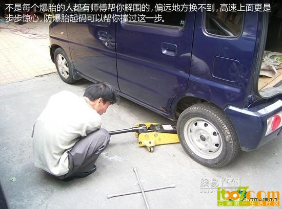

    使用防爆胎主要有两方面的好处,一方面车辆在轮胎漏气时,不会因为轮胎快速变形而导致失控,这对于长途或者高速驾驶的车辆非常重要;另外一方面,使用防爆轮胎的车辆在轮胎漏气后,可以低速行驶一段距离,可以自行行驶到具备修理能力的区域,这对于那些在高速公路或者偏远地方爆胎的朋友无异于天大的福音。

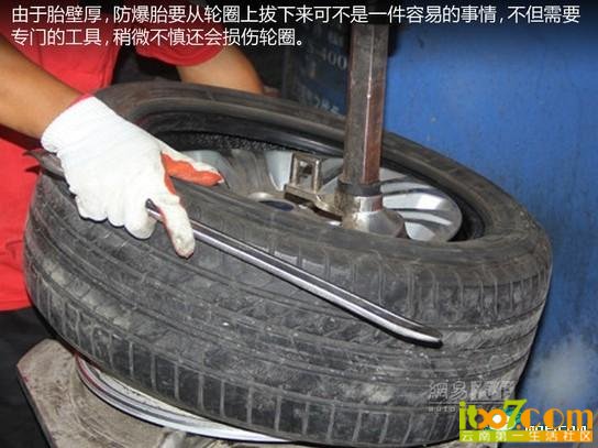

    防爆胎的主要缺点还是厚厚的胎壁所带来的,早期的防爆胎由于厚厚的胎壁,对于操控和舒适性都有不小的负面影响,随着技术的进步,这方面的影响已经有所改善。同样,由于厚胎壁,更换防爆胎可不是一件轻松的事情,没有专门的工具是很难进行的,这对于一些偏远地区的修理店来说可能是个问题。
