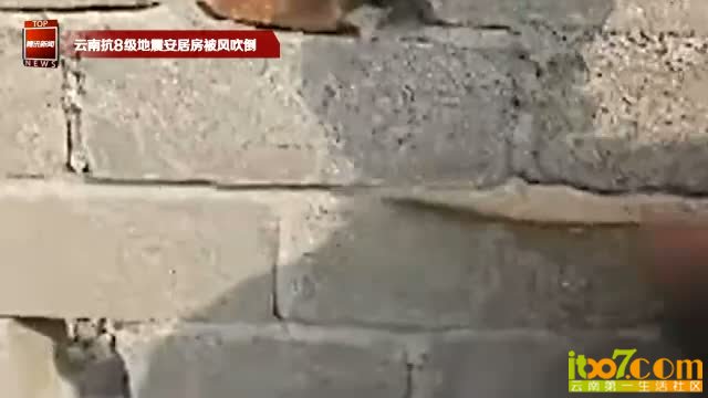

回应一:建筑质量合格只因墙在风口、砂浆凝固时间不够
关于彭有亮等移民反映的房屋质量问题。永善县政府承认在建过程中确有墙体倒塌。 “经调查,彭有亮(实为彭永亮)为溪洛渡电站库区黄坪七组移民,家庭人口6人,选择的搬迁安置方式为黄华朝阳集镇安置。2012年11月7日,彭永亮与四川广安市建筑总公司签订了房屋施工合同。2013年2月2日,施工方为彭永亮家进行第二层墙体支砌,2月3日,二层房屋砖砌体有一面倒塌。”
永善县政府认为导致墙体倒塌原因有四个。“经查,导致墙体倒塌的原因有四:一是墙体未形成有效闭合体。房屋二层设计为砖混结构,按照施工技术规范,需先砌筑砖体,再浇筑构造柱、梁板。在构造柱、梁板未浇筑前墙体独立悬空,未与梁、板、柱形成闭合体,不具备承受侧向风荷载的能力。二是砂浆凝固时间不够。墙体支砌后不到一天时间,未达到砂浆设计强度。三是临时支护措施不到位。按技术规范要求,砖砌体达到一定高度后,应采取临时有效的支撑,但施工方未采取相应措施。四是受大风天气影响。2月3日安置点刮大风,施工工地的工棚所盖石棉瓦大部分被风掀翻,一块大型宣传牌也被吹倒,加之彭永亮的房屋在集镇最外侧、处于风口,因此迎风面墙体被吹倒。”
据该县政府通报,目前施工方已按要求重砌二楼墙体。经查阅质检站和第三方检测单位出具的试验报告,支砌墙体所用砂浆、砖块强度等级符合设计和规范要求。
