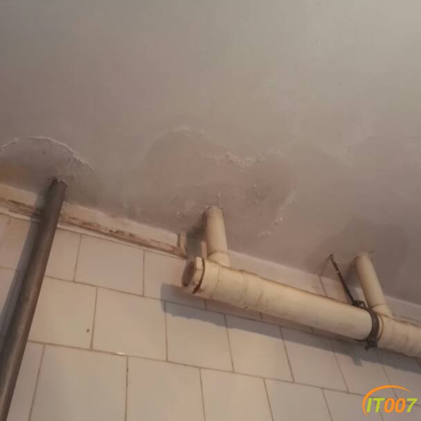

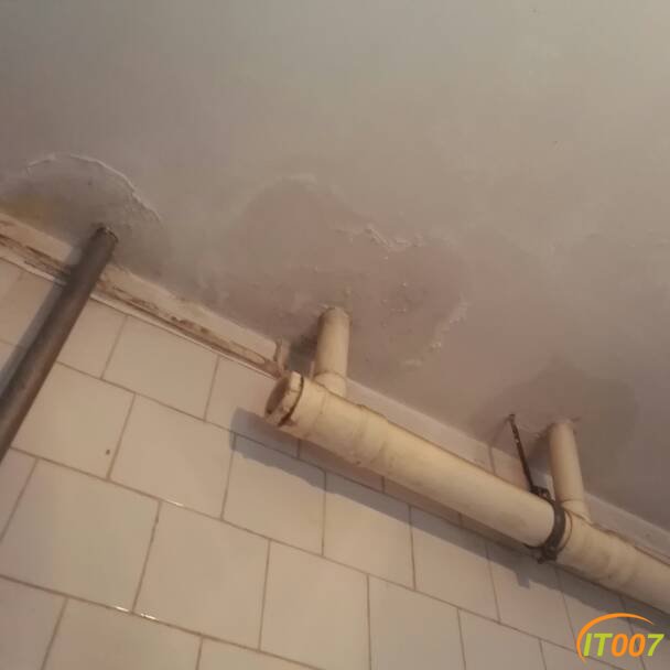

如图所示,这是在楼下住户家拍的,我们楼上看不出有堵塞或漏水,三处下水从一个下水道流走。
这样的维修请这方面专业的熊友帮分析一下,要怎么处理,需要多少钱?(地点在经开区昌宏路口附近)
先谢谢了

中间的是洗衣机排水口,右边是洗碗池排水口。
哥是传说 发表于 2016-8-14 18:52 显示全部楼层
这个是楼上家有轻微渗水,时间长了楼下就成这样子了,要处理还比较麻烦,要把楼上的瓷砖敲掉,重新粉平在做防水层,最后重新铺贴瓷砖!~

我们是楼上人家,地厨房是三年地砖敲掉重新装修过的,会不会是以前防水没做好呢?这个渗水是地面积水渗呢还是哪里渗?楼下中间渗水点我在楼上有个小水池,主要是洗衣排水使用;楼下右边那个下水我楼上是洗碗池排水管接过来的。楼下看到是明显的三处不连续的渗水点。

要从楼上处理,重新做防水层

根据经验确实是管道套管防水问题,可以套管周边局部处理,但是有可能出现旁边地砖松动拉裂防水层;如果局部处理建议你根据地砖大小线切割再破除,最后防水处理恢复地砖.......以上出书个人建议,希望能帮到你

要彻底解决就只能一直拆到防水层,从做防水

彻底根治只有敲掉重新来,我从事建筑8年,可以很负责任的告诉你是原排水管没有预埋套管后期凿孔安装导致的。

如果只是这两个专用排水口,而且是直下的话,最简单最省钱的方法,直接从出水口两端对着进水口加比PVC小的软管桶落到底下这根大管上,就不经过你的地面,直接从下面这根大管就把水排掉了

上面说的新型材料喷一下不漏水其实,那种材料只是硅油而已,管不了多长时间,而且喷了以后,地砖奇滑

没用的,卫生间总有水的

不敲砖还有两种办法,就是先把砖缝里的填缝剂全部扣掉,然后用渗透型防水材料倒在地上让他慢慢渗透,还有一种用地砖开孔用灌胶机灌胶,但这两种办法一是费用高,而是不一定绝对成功

专业回答,这个凿开的空最好用膨胀水泥来填
