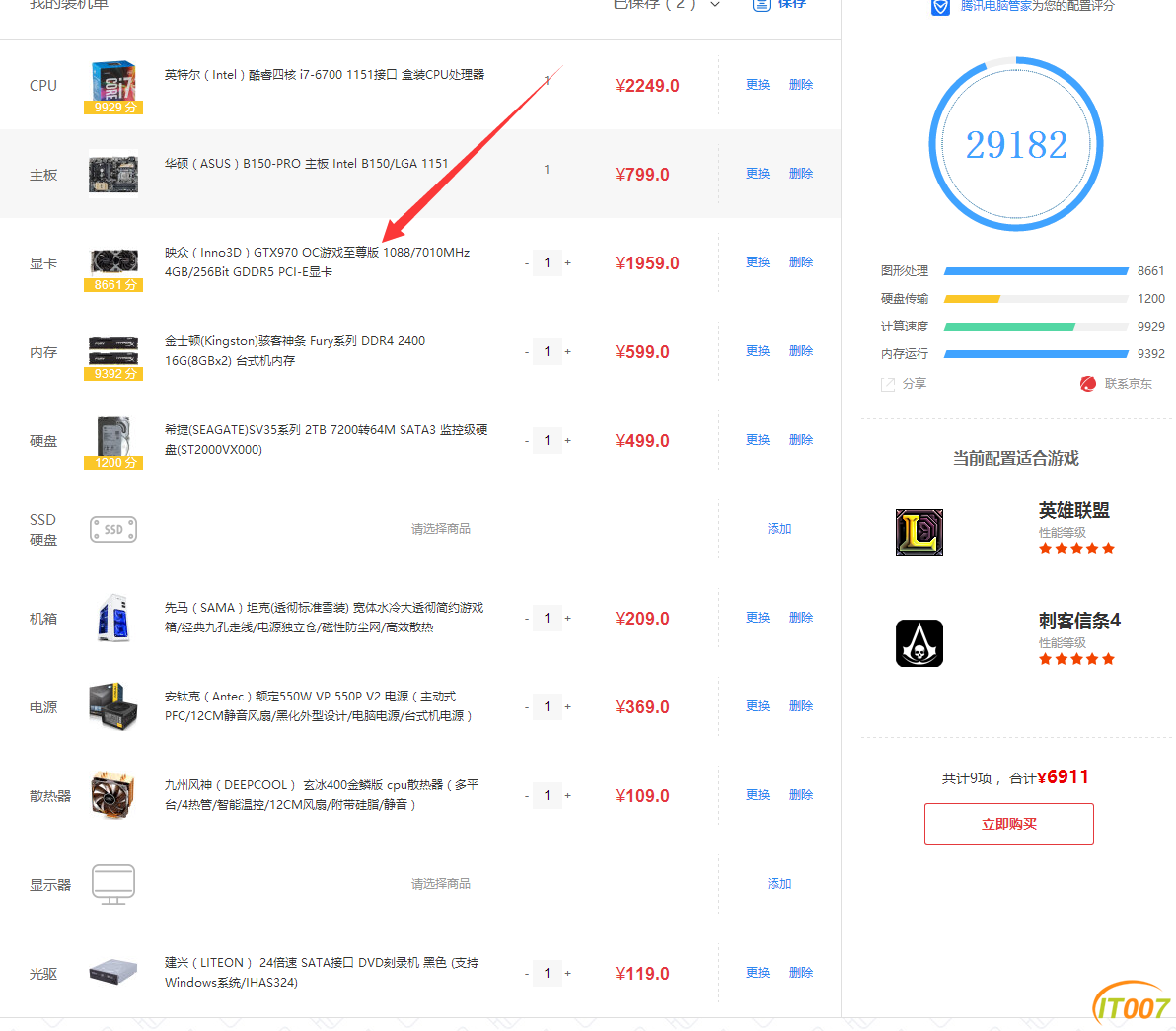

同意楼上的,不过主板档次低了,6700K配DDR4玩游戏更能发挥效能。RX480不如等RX470非公或者1060。

差不多也就这样了!  显卡我就是选择了一个价格差不多的!  现在的2K块,显卡主力GTX1060,喜欢A卡就480吧!  这970只是我拿来凑数的
带K不带K,超不超频自己斟酌!电源VP550输出稳定性十足! 往上就自己挑400以上的金银铜铁牌买吧。。。

这年头还有人配光驱? U和板子确实不咋个配,U高了,降一个档次,而且最好不要超频的,这样电源和机箱就别换了。内存只要不是山寨的就无所谓,内存不是瓶颈,随便ddr3 1600以上就行。你花这么多钱,不上个sata3的固态能对得起这台电脑么?买个128的固态就行,不必追求大品牌,一般的固态,只要网上评价不错的都可以。
好了,重点来了,如果省下的钱不打算装回腰包,建议把卡换成1070或1080,最好是1070吧。

显卡换 GTX1060           RX 480性价比不高
电源最好换掉, 游戏悍将这种炸弹级呢么最好毛用.
硬盘最好么 SSD 仓库盘 (240G SSD 3T紫盘)
光驱现在已经不太实用, 如果不是必须么,可以不要
