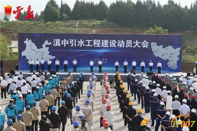

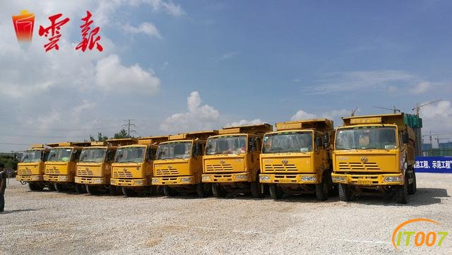

2017年8月4日上午,滇中引水工程建设动员大会在位于昆明市盘龙区的龙泉倒虹吸接收井工程现场举行,标志着滇中引水这一重大水利工程全面进入实施阶段。
31120002db78b1480858 滇中引水工程由水源工程和输水工程两部分组成。工程建设总工期为96个月。
310e000006a6d7820941 按2016年第二季度价格水平估算,工程动态总投资780.48亿元。

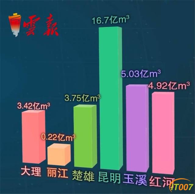

311000064dac5540a0b0 各州市分配水量
大理州(包括大理、宾川、祥云等6个县(市))3.42亿立方米
丽江市(永胜县)0.22亿立方米
楚雄州(包括楚雄、禄丰、南华等9个县(市))3.75亿立方米
昆明市(包括五华、盘龙、安宁等9个县(市、区))16.7亿立方米
玉溪市(包括红塔、通海、江川等5个县(区))5.03亿立方米
红河州(包括蒙自、开远、个旧等5个县(市))4.92亿立方米
其中,向滇池、杞麓湖、异龙湖补水分别为5.62亿方、0.7亿方、0.4亿方。

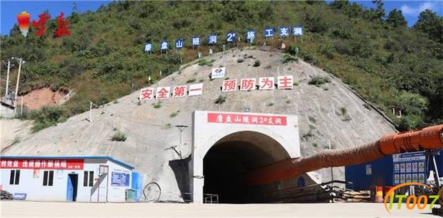

输水工程沿线经过:丽江 大理 楚雄 昆明 玉溪 红河,输水工程总干渠由石鼓开始,经香炉山长隧洞向南进入澜沧江流域至洱海东岸,转向东南,经祥云至楚雄,在楚雄北部沿金沙江,红河分水岭由西向东进入昆明,转向东南至新庄,向南进入玉溪杞麓湖西岸,在旧寨转向东南进入建水、蒙自,终点为红河新坡背。
310f000872974a27fa7b 输水总干渠布置
主要输水建筑物129座
其中
隧洞63座
长607.44km 占总长的92%
倒虹吸19座
渡槽18座
暗涵26段
渠道消能建筑物3座
