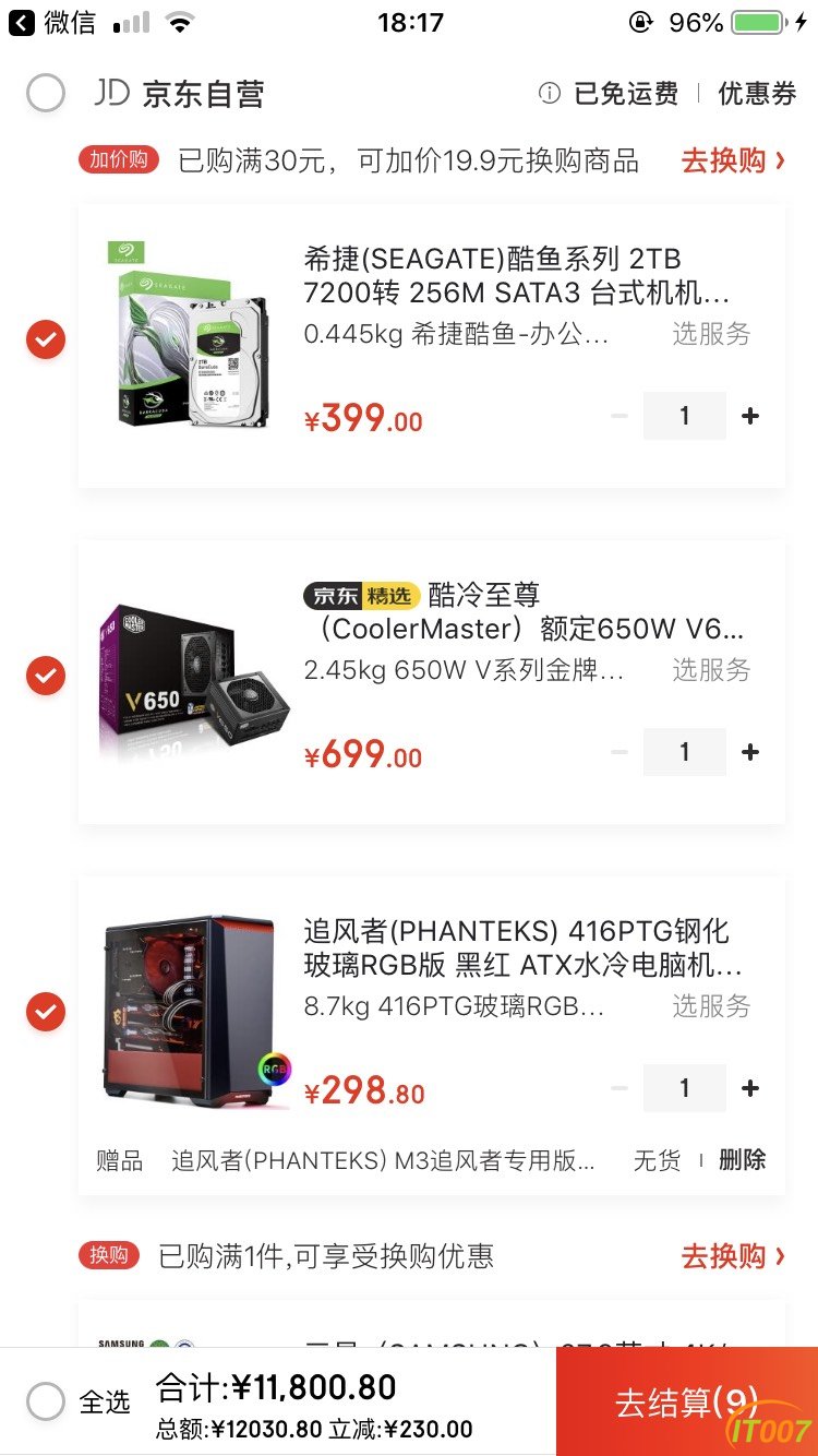

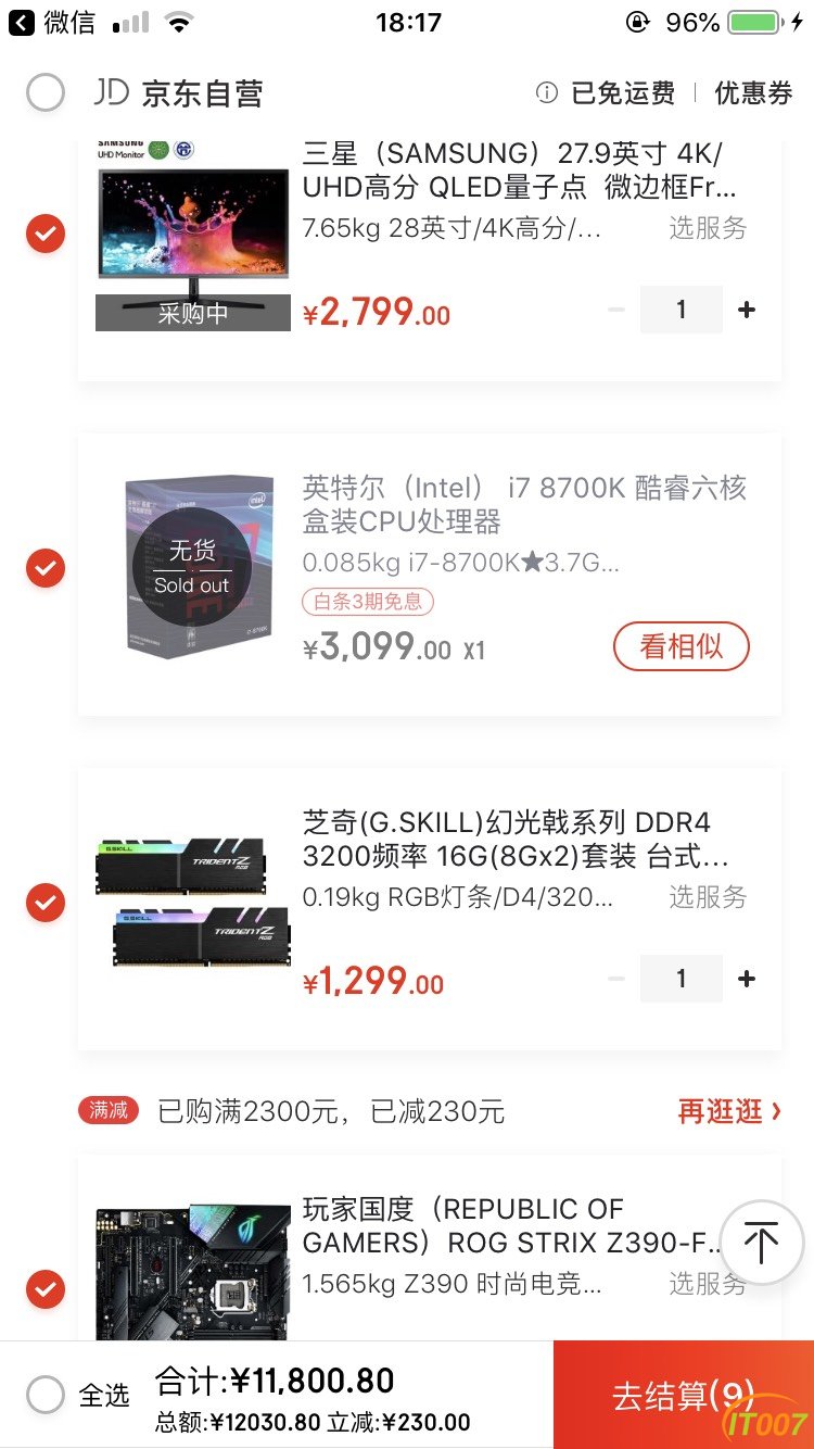

请教懂配置得熊友看看这个配置怎么样会不会有什么不兼容,显卡有了gtx1050ti,自己也是电脑小白,顺便收个固态硬盘升级老台式机
拍拍熊 发表于 2018-12-16 18:29 显示全部楼层
2t希捷拉后腿了
我相信
发表于 2018-12-16 18:30 显示全部楼层
2t希捷拉后腿了
请教下换成什么比较合适,预算就在一万左右
那么好机器,电源不是海盗船?  详情 回复 发表于 2018-12-16 18:32
换固态嘛。970或者960.EVO  详情 回复 发表于 2018-12-16 18:32
zjw25463798 发表于 2018-12-16 18:32 显示全部楼层
换固态嘛。970或者960.EVO
那么好机器,电源不是海盗船?

manuny 发表于 2018-12-16 18:35 显示全部楼层
都已经Z390主板了,CPU为什么不上9700K,京东旗舰店的9700K价格和昆明本地差不多

拍拍熊 发表于 2018-12-16 18:39 显示全部楼层
固态做c盘,2t用于储存资料用。

apm46 发表于 2018-12-16 18:46 显示全部楼层
内存单条16G起步,加个固态装系统,机械盘最好3T起,性价比高点!
Z370和Z390,区别不大,即便上9代
不超频没必要带K ~

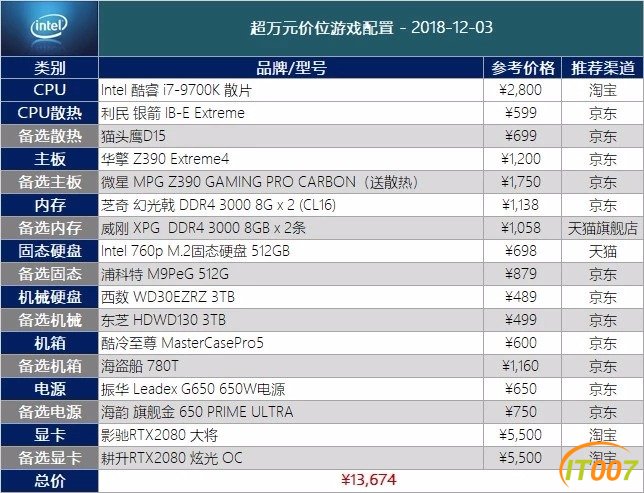

Allhit 发表于 2018-12-16 20:27 来自手机 显示全部楼层
楼主可以参考下这个配置,图片来自公众号【橙科技】。这个公众号上有各个价位的配置单,或者直接发一个需求让他帮你列一个配置单也行。
楼主可以参考下这个配置,图片来自公众号【橙科技】。这个公众号上有各个价位的配置单,或者直接发一个需 ...
好的,多谢啦,很实用

哼哼手机 发表于 2018-12-16 21:08 显示全部楼层
8700K CPU 没有必要陪 Z390 的主板,  Z370 足够用了。 Z390 是给 英特尔第九代CPU 用的。
哼哼手机 发表于 2018-12-16 21:12 显示全部楼层
电源,699 ,性价比不高。不是说它不好。但是相比 799 的 海韵、振华,相对又菜了一点。海韵、振华 了解下。一线品牌。
哼哼手机 发表于 2018-12-16 21:19 显示全部楼层
如果你是做设计用的话,经常用 CAD  ,3D MAX ,PR ,AE 的话,建议你用AMD 平台的 2700X.
wzn1987 发表于 2018-12-16 21:28 显示全部楼层
1.低端水冷还不如上高端风冷呢,之前都是自己组软管水冷,后面嫌麻烦,管道1年也有些老化,直接换风冷了,压CPU还是不错,就是多热管看起来大霜塔那样的,价格也就200左右,昆明本地买的。
2.CPU没必要8700k了现在,除非二手,不然建议9700k,预算不够直接某宝散片,靠谱的商家还是不错的。
3.电源没必要上这个,你的配置上GX550就行了,550W,够用了,直接省300。
4.硬盘建议3T,差价不大,最划算的容量吧。然后加个固态,没必要极限速度,上个860evo也够用了,512G的最好,最近固态大降价,别分区,直接固态一个C盘,所有软件都往里面装,常用的游戏挪进去,速度才有保障。
5.显卡别上1050ti了,宁愿上个amd580,或者预算够的话1060,英伟达10系的显卡1060才是标准入门,一般游戏也能应付,其下显卡就是酱油了,完全没必要。
6.内存我觉得没什么必要上这个,现在内存缓降,固态大降,内存的话360左右8G的条子插两条也够用了,一般玩家根本察觉不到跟高端条的差异。记得别上16G单条,双通道现在还是有必要的。
