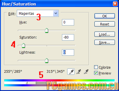

还想请教下:我觉得我的片子物体边缘总有好多紫色的影子,这些就是紫边么?
是因为手拿的不稳还是曝光问题,或者机器问题? 我的是 S3 IS。
会不会是因为日光太强,用UV镜可以避免么? 我还没有UV镜呢。

产生紫边的原因和消除紫边的方法
光线穿过三菱镜会折射出七色彩虹光谱,这个实验告诉我们,不同波长的光在媒体中的折射率是不同的。
这种现象在透镜成像中同样存在,光线经过透镜后,没能完美地聚焦在焦平面上,就形成了色散。表现在图片上,就是物体的边缘出现了红边或紫边。
镜头由多组镜片组成的,通常能够有效地矫正色散。定焦镜头的中心部分,色散几近为零,但变焦镜头就没有那么完美了,通常变焦越大色散就越明显。
照片中的红边现象被认为是典型的色散效应,但紫边现象却有不同的解说,一说是色散,另一说是CCD对过曝的副反应,再一说是两者兼而有之。
S3配备12倍大变焦镜头,出现色散是无可避免的,对付这个问题通常有软硬两大法。
硬方法就是在拍摄时尽量避免色散的出现,具体方法是:
1. 避免大反差场景,因为色散通常容易在大反差景物的边缘出现。
2. 避免使用最大长焦或最大广角,因为镜头的设计上通常以中段为优先。
3. 避免强烈逆光场景,色散在逆光物体边缘表现明显。
硬方法虽然有效,但却限制了创作的自由发挥,相比之下,用软件修复的方法更为实用,不但效果不错,操作起来也不复杂。
软件方法之一,是使用带紫边修复功能的现成软件,如 Helicon Filter,Smart Digital Photo 等,这方面我知道的不多,而且都是英文软件,如果有朋友能提供一些中文软件就更好了。
方法之二是用Photoshop手动消除紫边,我用的就是这个方法:
1. 把图片调到100%;
2. 按Ctl u打开“色调/饱和”窗口;
3. 用下拉菜单选“紫红”色;
4. 拉动“饱和”滑块到 -75 ~ -80;
5. 小心向左或右拉动色彩滑块,直至看到紫边或红边消失;
6. 保存修改后的图片。

消除紫边就是龙版这个方法,只是不一定是紫红,有时可能偏蓝,可以用吸管取样再调整
