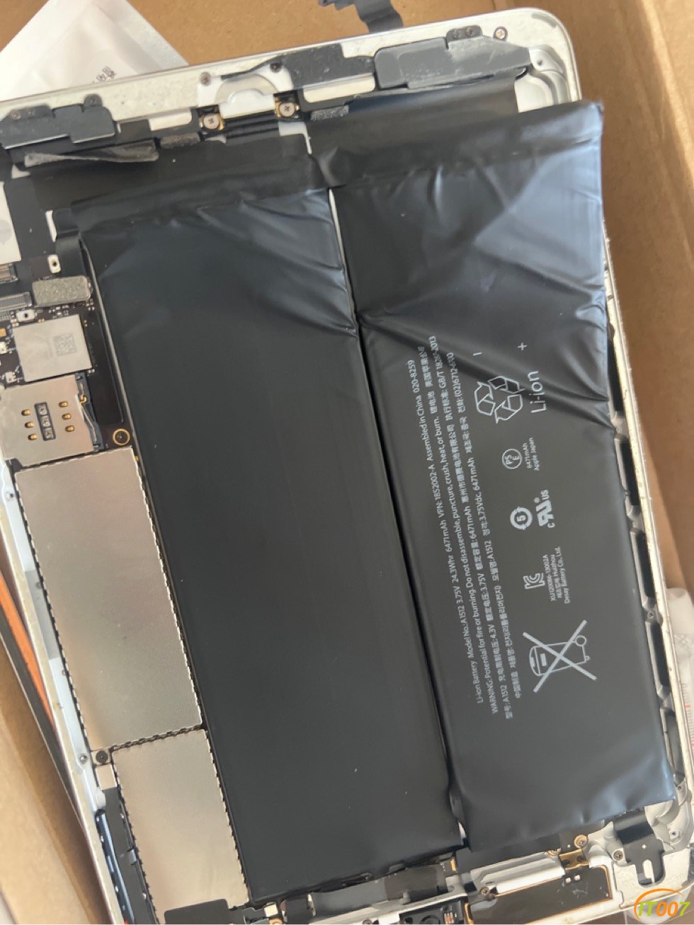

yj7976321 发表于 2022-2-5 14:36:54 浏览:  8622 回复:  9 [显示全部楼层] |只看大图 回帖奖励 |倒序浏览 |阅读模式
最后一步了。胶粘的太牢了。自己家电吹风不行热不起来。电池备好了。看看有没有能人有偿帮忙下 微信46459186

我上次自己换电池,也是卡在这一步,最后暴力拆解,电池自燃了,吓死我了

这个需要加热板的,一般都是商家才有,你最好等收假,要不然干着火就麻烦了

电i也别搞破皮不然会自燃

电热那种烤火桌子有么开了在那边面板上面烤半小时。

热风枪慢慢吹,上次自己硬掰把电池搞着了,凶险得很

放点酒精进电池背面的胶,慢慢就翘得起来了
